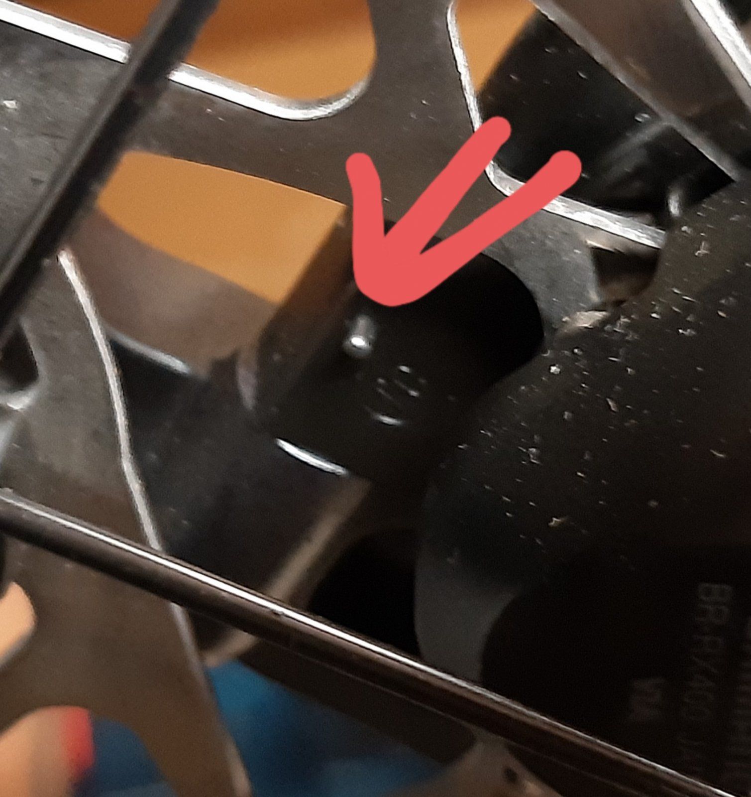

Hallo zusammen, ich habe seit 2 Tagen ein neues bike mit grx 400 Bremse? Nun ist mir gestern beim Zusammenbauen etwas am Bremssattel aufgefallen, was ich bisher nicht kannte. Und zwar ist auf der innenseite des Bremssattels ein kleiner silberner Stift den ich bisher noch nie an anderen shimano Sätteln gesehen habe? Welche Funktion hat dieser Stift?
…Bremssattels ein kleiner silberner Stift den ich bisher noch nie an anderen shimano Sätteln gesehen habe? Welche Funktion hat dieser Stift?
Was für ein Stift?
Meinst Du den Sicherungssplint der Bremsbelaghalterschraube? (Was für ein Wort)
Ich meine nicht den splint zur Sicherung der Beläge, sondern das silberne Teil im Anhang! Hatte ich am mtb noch an keiner Bremse in den vergangenen 25Jahren
Das ist auch ein Splint der von der anderen Seite durchgesteckt wird und das rausdrehen der Bremssattelschraube verhindert.
guck doch mal genau nach, notfalls mit Brille oder Lupe und Lampe (von der anderen Seite, wo er reingesteckt wird). Dann macht das schon Sinn.
Bedingt, ich hab das schon gesehen wo das Ding reinkommt..dessen Funktion bezweifeln ich und bei korrektem drehmoment löst sich da gar nix...aber nuja man lernt nie aus .
..30 Jahre mtb und 0 tage gravelerfahrung...ist halt echt vieles neu für mich auf dem Sektor....
Als dann gute Fahrt und besten Dank für eure Antworten

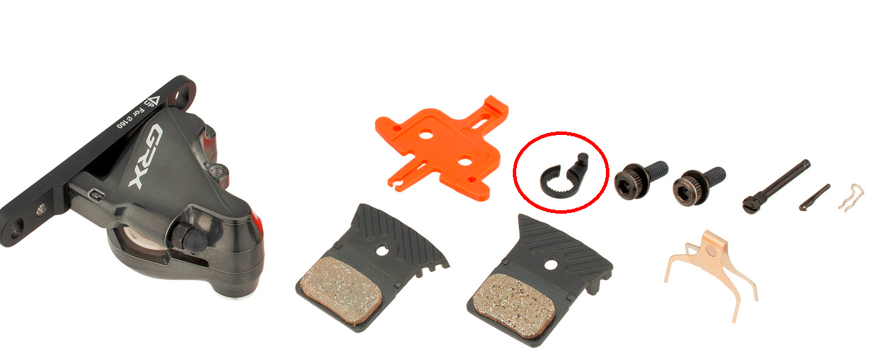

Dann schau Dir mal den vorderen Bremssattel an. Da ist ein Plastikclip (roter Kreis) auf der oberen Schraube der durch seine Rasterung dazu dient, dass sich die Schraube nicht aufdreht. Ob das notwendig ist wenn seit 30 Jahren beim MTB im harten Gelände auch alles hält muß jeder Graveler für sich selbst entscheiden. :D
Die Plastikdinger gibt es ja schon länger....aber diesen dämlichen Stift kannte ich bis gestern Abend noch nicht und dessen Funktion kenne ich jetzt seit 2 h dank deiner Antwort. Schaun wir mal, ob das gemütliche graveln materialfordender ist als die mtb Fahrerei, ich kanns mir ehrlich gesagt nicht vollstellen🤐 Alles neu in der hipstergravelwelt....aber krass finde ich wieviel man an den Geometrien schrauben kann und ein völlig neues Fahrgefühl generiert, das ist schon beeindruckend geil 🤠👍
Bin jetzt nicht der Technikexperte, aber ich denke, der beobachtete Splint gibt’s nur bei Flatmount. Da muss die Schraube zur Befestigung des Bremssattels halt anders gesichert werden, wie an den Bremsen, die wir seit 25 Jahren kennen...
Ob man eine Schraube eines Bremssattels überhaupt sichern muss, das sehen wahrscheinlich Hersteller und Nutzer unterschiedlich. Aber der Hersteller muss sich halt bei einem sicherheitsrelevanten Teil absichern.

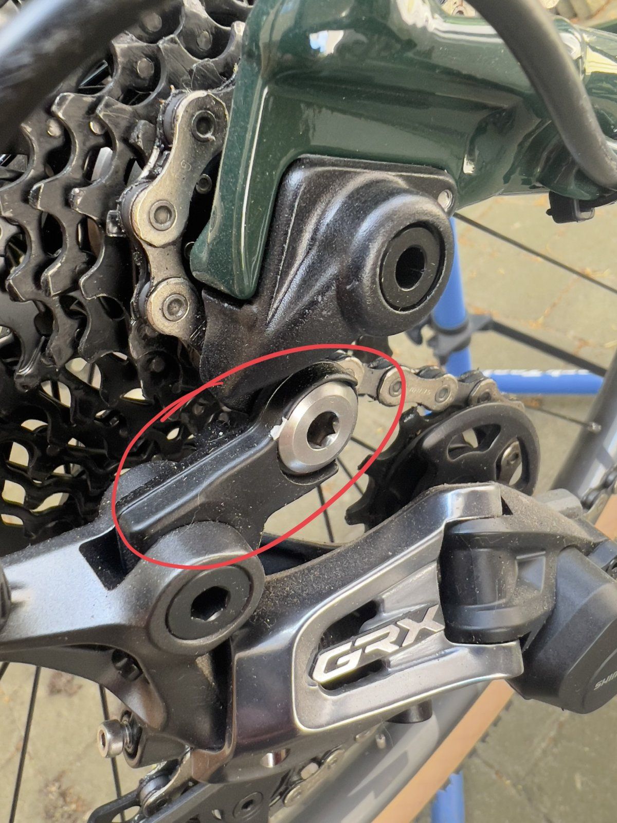

Hallo zusammen! Am Votec VRX meiner Freundin ist dieses zusätzliche Ausfallende (?) am GRX 810 Umwerfer verbogen. Bevor ich mich mit Fahrrad.de um einen Garantiefall "prügle", hätte ich das Teil notfalls auch einfach selbst gekauft und montiert. Ich habe es als "Achseinheit für Schaltwerk-Halter" in diesem Shop gefunden, allerdings ist es dort nicht auf Lager. Kennt jemand zufälligerweise eine andere, schnelle Bezugsquelle?
