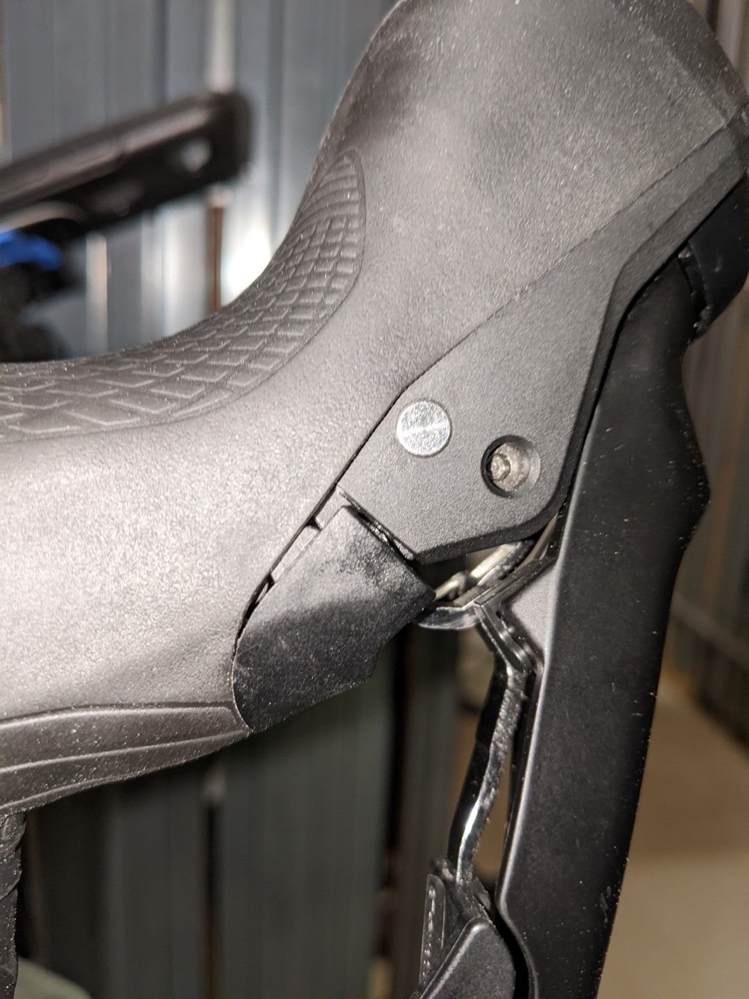

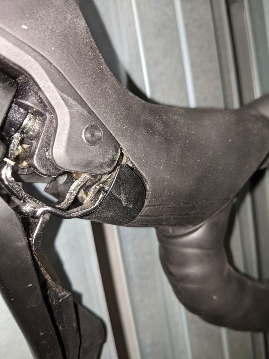

Bei meinem rechten STI hat sich eine Plastikabdeckung gelöst. Es fühlt sich an, als wäre diese geklipst, allerdings bekomme ich sie nicht mehr zurück und aus Angst es endgültig abzubrechen, will ich nicht zu fest drücken.
Hatte jemand schon dasselbe Problem oder eine Idee?
So fotograiert sehen die Hebel auch sehr dreckig, wie macht man die am Besten sauber?

welche sind denn das? 600er oder 810er? Bei unseren 810er hat sich das auch gelöst. Unter den Hoods ist eine kleine Schraube, die war fast komplett lose. Musst mal die Hoods vom Lenker Richtung Bremsgriff stülpen.
Die 600er, dort ist auch eine Schraube, welche aber fest war. Habs sie gelöst und das Kunststoffteil lässt sich dann auch etwas bewegen, aber in die Ursprungsposition hab ich es nicht gebracht, fast als wäre es verbogen.
Hatte ich letzte Woche bei meiner Ultegra 8000.
Die Gummis nach vorne stülpen, die Schraube raus, die verrutsche Abdeckung wieder richtig einsetzen, Schraube wieder rein und handfest anziehen, Gummis zurückklappen.

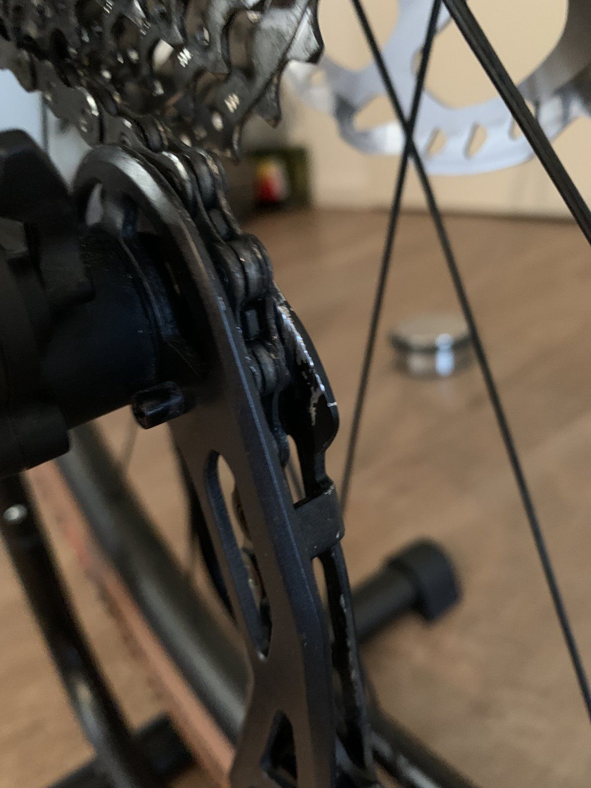

Ist es normal das die Kette ab und an den Kettenstrebenschutz berührt? Also wenn’s mal ein bisschen holpriger ist , als nur Asphalt?
Danke für die Rückmeldung!:)
Ja, kann schon passieren, sonst bräuchte man ja keinen Schutz. ;)
Aber schau dir mal das Schaltwerk an, da ist im Bereich des großen Gelenks an der oberen Rolle ein großer Hebel, der muss nach hinten geklappt sein, da steht auch "on" "off" dran. Wenn der auf "off" stehen sollte klappert es mehr, der aktiviert ein Dämpfung im Schaltwerksarm wodurch die Kette weniger schlackert.
Ja den hab ich bereits aktiv, ist ja primär die einfachste Lösung dies zu verhindern 😄 Danke für den Tipp ☺️

Würde halt ungern jetzt schon die Kette kürzen, aufgrund weil ich das Rad gerade erst neu habe.
War schon ein Krampfakt die Schaltung einzustellen :D
So ist es. Kette zu lang lassen hilft übrigens auch nicht. (haben wir im Grizl Thema ja schon festgestellt).

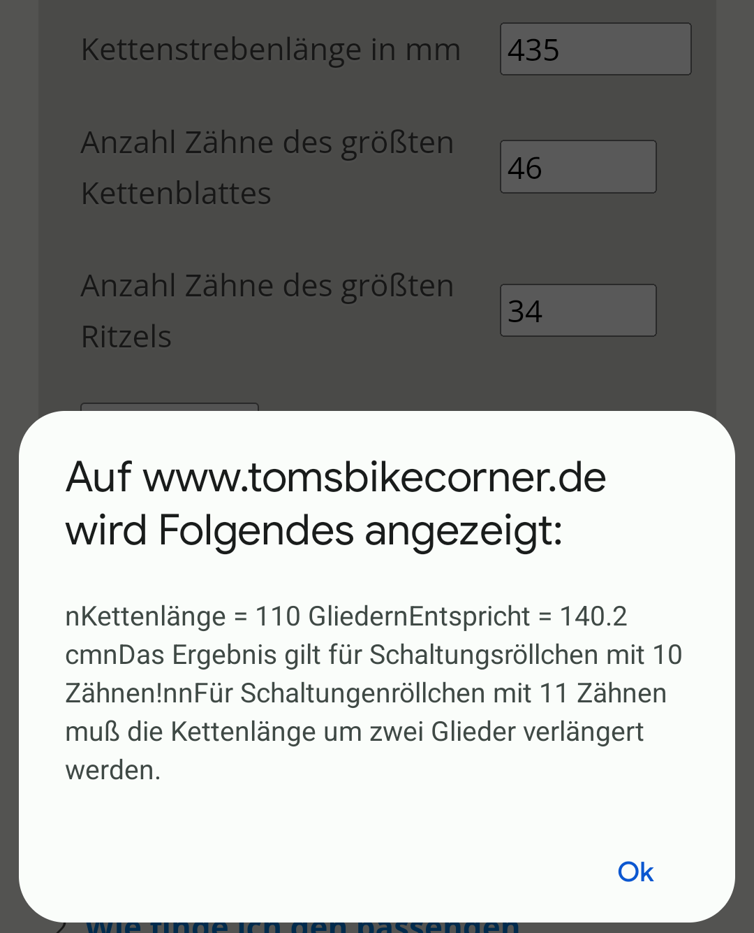

Laut Kettenlängenrechner solltest du insgesamt 112 Glieder fahren und nicht mehr.
Das hat bei mir super gepasst.
Wahrscheinlich hat der Canyon Monteur wie bei meinem Grizl einfach die Kette aus der Verpackung genommen und ungekürzt montiert.
Kein Weltuntergang aber wenn du weiterhin so penibel darauf achtest, dann kümmer dich doch bitte um eine Lösung! Mit dem richtigen Werkzeug ist das eine Sache von 5 Minuten.
