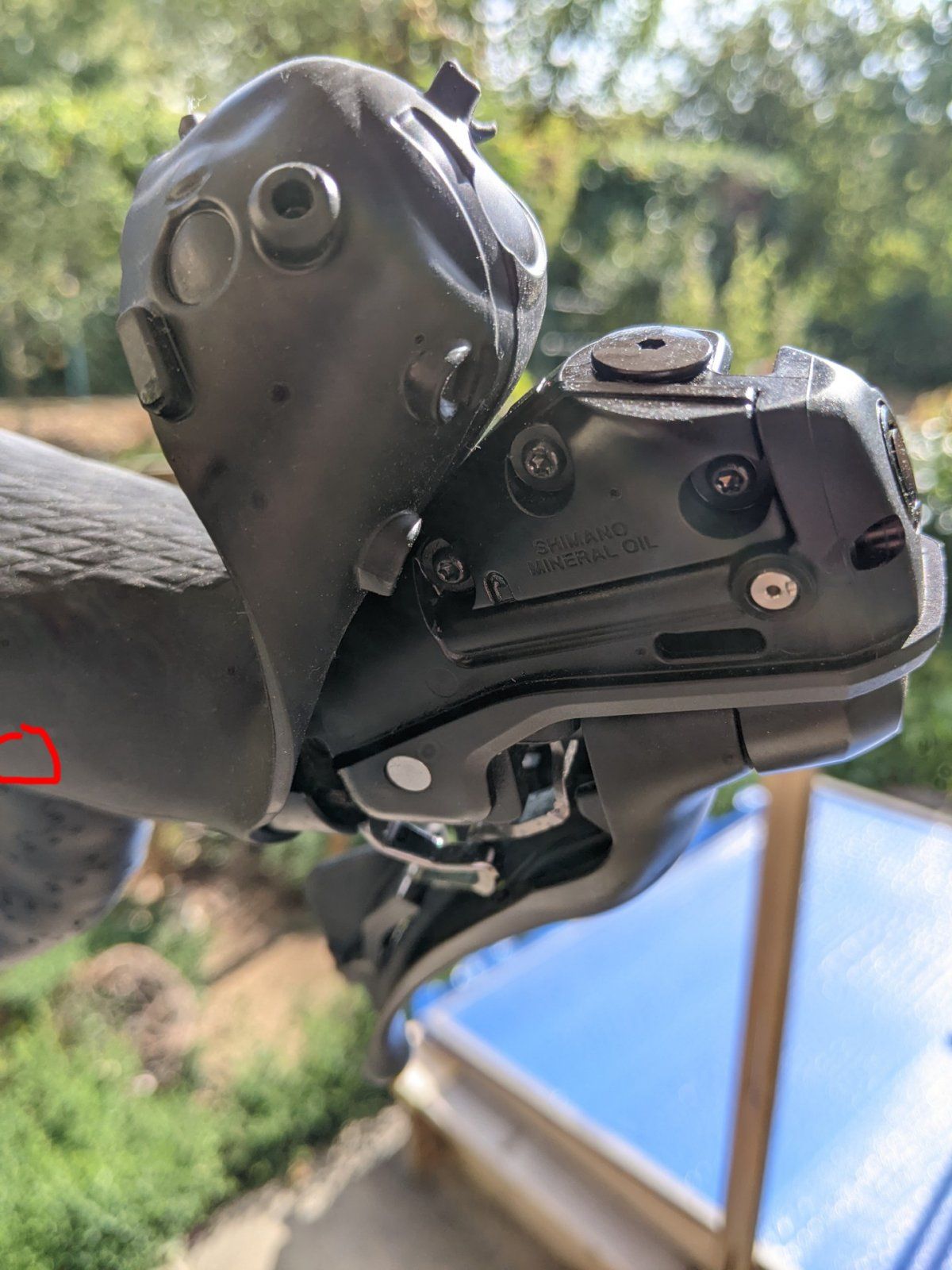

Ich glaube mein linker STI ist Schrott. Druckpunkt war weg und im Griffgummi war Mineralöl. Ich dachte erst ich habe die Schwachstelle gefunden, weil im Hebel unten eine kleine Schraube mit Kreuzschlitz war komplett lose. Nach dem ich sie wieder festgedreht habe, wollte ich entlüften und gemerkt dass weiterhin Öl raussifft... Und zwar an der markierten Stelle im Bild.
Hatte auch keinen Crash oder so und kann mir nicht erklären was da passiert ist.
Ist ein neuer Griff notwendig, oder ist das Problem irgendwie bekannt und leicht behebbar?
/e es handel sich übrigens um einen GRX 600 STI

Zum Öl kann ich nichts sagen, habe aber eine Frage zur losen Kreuzschlitz-Schraube: War es die, die Kunststoffabdeckung an der Unterseite des STI hält (im Bild fast vollständig vom Griffgummi bedeckt)?
Die Schraube war auf der linken Seite direkt von unten reingedreht. Befindet sich in der Nähe des Lenkers. Also ca hier, nur auf der anderen Seite.
Ist ein bekanntes Problem, du brauchst vermutlich eine neue Membran. Für weitere Infos siehe: https://www.rennrad-news.de/forum/threads/shimano-st-r7020-l-undicht.175476/

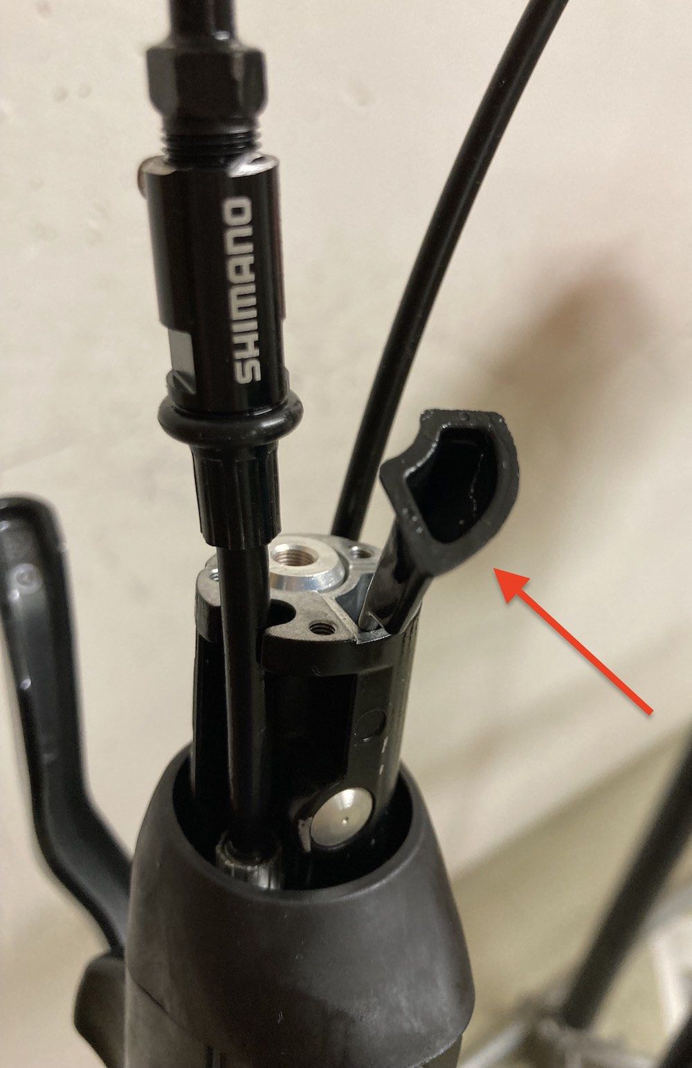

Die Membran gibt‘s nicht einzeln zu kaufen. Ich hatte auch Shimano kontaktiert, wie so etwas sein kann, bekam aber nie eine Antwort.

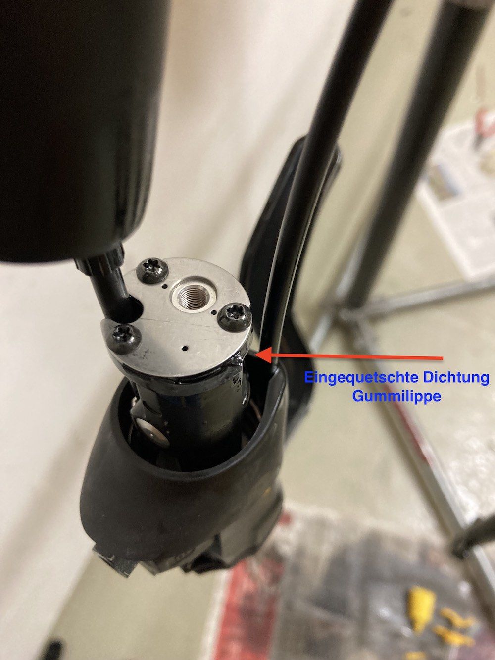

Ich hatte das Problem auch fotografisch dokumentiert und hier schonmal veröffentlicht.

Auf der Webseite ist ja nicht mal ein Foto abgebildet. Die Beschreibung sagt, dass es für die DA, Ultegra und 105 ist. Das wär Zufall, wenn die in die GRX passt. Auf meinen Fotos sieht man immerhin, wie sie aussieht.
Bei dir ist es glaube ich ein anderes Teil. Die Teilenummer steht bei vielen STIs (Ultegra, GRX, etc) wird schon stimmen. Ich glaube eher, dass der Händler nicht liefert
Hier im Eck befindet sich der Riss. Kann schon sein, dass es bei zuviel Druck reißt. Ich glaube dafür ist der Ausgang auch da
