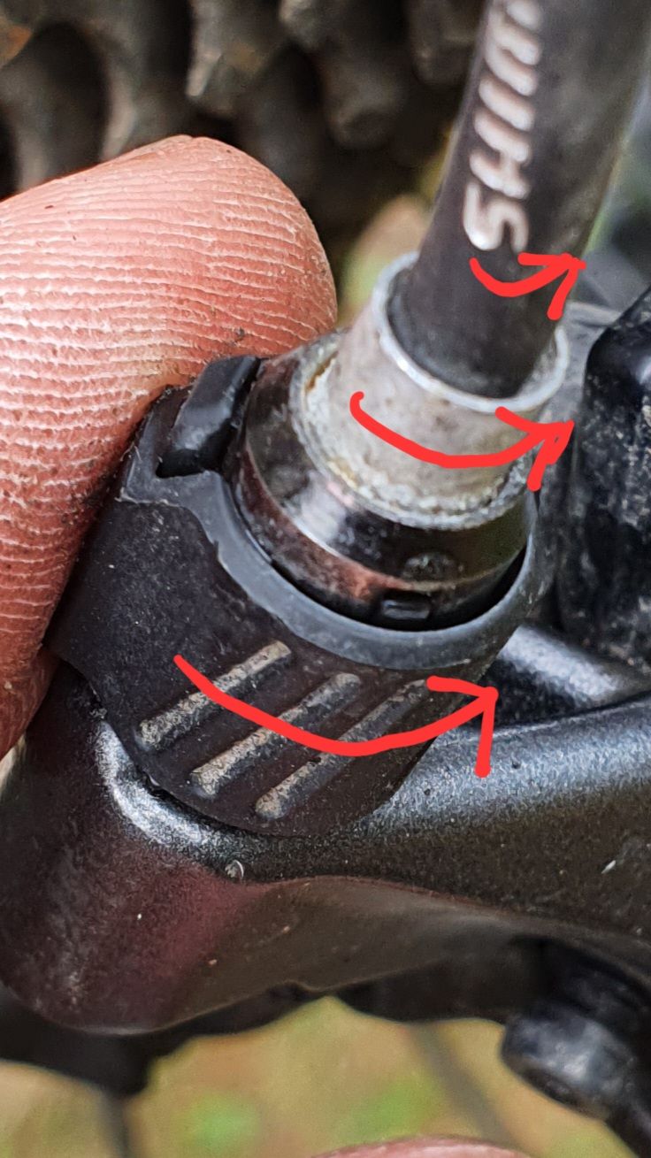

Hi Zusammen,
Ich hab ein Problem beim einstellen der Zugspannung an meiner GRX 400 Schaltung.
Beim drehen des Rädchens am Schaltwerk dreht sich die Metallhülle und die Schaltzughülle mit. Ich bekomm das auch nicht auseinander.
Denkt ihr das ist durch Schmutz einfach verklebt?
Hab echt schon alles versucht das auseinander zu bekommen.
Gruß
Jonas

Wenn du Glück hast durch Schmutz, wenn du Pech hast durch Korrosion.
Ich würde mal ein wenig WD40 oder ähnliches Kriechöl zwischen Endhülse und Einstellmutter tröpfeln und etwas, ggf über Nacht, einwirken lassen.
Dann aufs größte Ritzel schalten und, ohne die Kurbel zu drehen, wieder runter. Dann sollte der Zug so entspannt sein dass du die Endkappe zumindest ein wenig raus ziehen können um zu schauen was los ist.
Wenn das nicht klappt hilft nur Zug lösen, gucken was los ist, sauber machen, Silikonspray rein und Schaltung neu einstellen.
Hi, das hab ich leider schon alles versucht. Auch den Zug gelöst. Nächster Schritt ist dann wohl etwas mehr Kraft anzuwenden:(
Wenn die Hülse so fest sitzt steht wohl Korrosion zu befürchten. Dann hilft nur Aussenhülle mit Zug raus und versuchen das Ding irgendwie mit der Zange raus zu ziehen/drehen. Und eine neue Endkappe mit entsprechend Korrosionsschutz rein. Oder ist das dieses superflexible Endstück von Shimano?
Ah interessant, ja sieht sehr nach so einem Superflex Endstück aus. Guter Hinweiss. Dann ist das bestimmt fest korrodiert. Dann besorg ich mir sowas neu.
