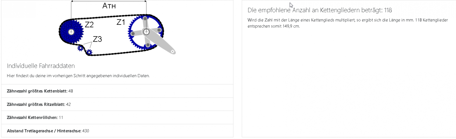

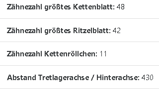

Was mich auch verwirrt, wenn ich ein Rechner nutze komme ich auf 118 Glieder - verbaut sind aber 126 Glieder bei dem Umbau?
Ich hatte drei Kettenrechner gefragt und drei verschiedene Antworten bekommen (122-124). Ein Problem dabei ist, dass die meisten Rechner nur eine Größe für die Leit- und Spannrolle haben. Bei der GRX812 sind die aber 11 bzw. 13 Zähne groß. Ich habe mich bei der Eingabe für die goldene Mitte 12 entschieden.
Wie ist die Kette jetzt bei klein/klein gespannt, wenn kein Druck auf der Pedale ist? Besser mit der Kette zu lang anfangen und kürzen, als umgekehrt: Da ich eine 120er Kette hatte, habe ich die einfach probiert und groß/groß ging drauf und das Schaltwerk hatte noch etwas Spiel.
