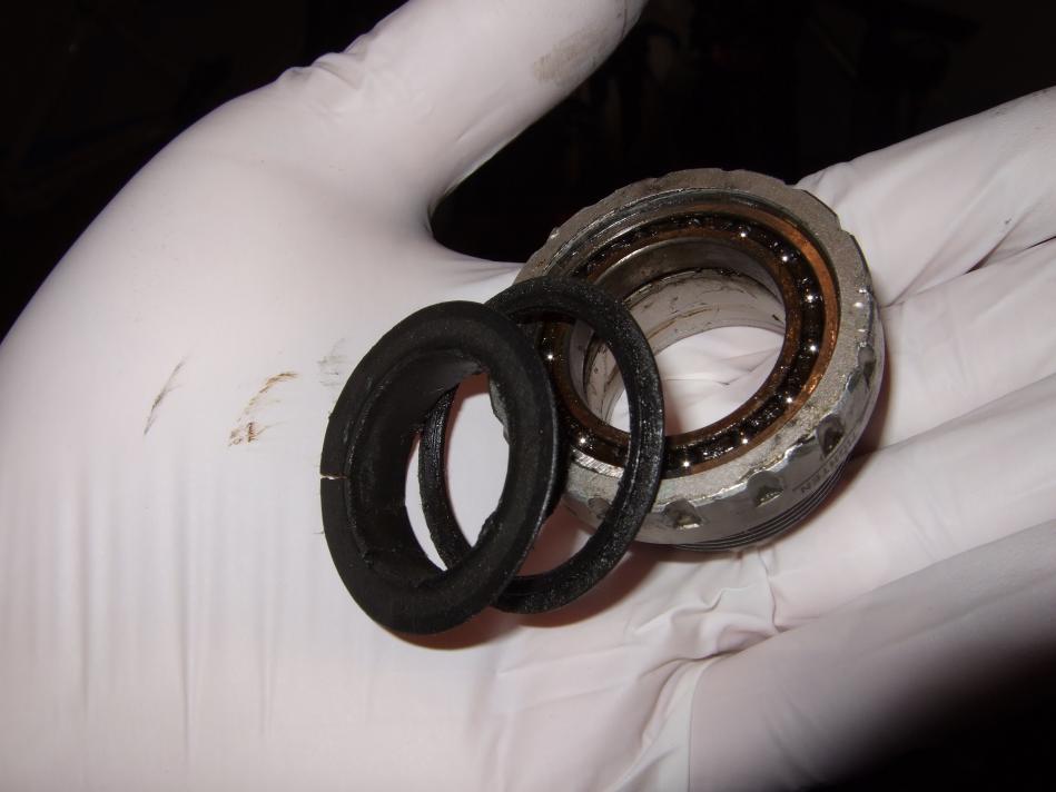

In dem Bild aus dem Netz erkennt man gut den Aufbau des Shimano Lagers. Das Kunststoffteil links kann man relativ einfach durch vorsichtiges Hebeln mit einem Schlitzschraubenzieher entfernen. Man muss nur darauf achten, dass man die darunterliegende Dichtlippe nicht beschädigt. Wenn das Teil demontiert ist, kommt die eigentliche Lagerabdeckung mit der Dichtung zum Vorschein. Diese kann man mit einem dünnen Messer abhebeln.
Ich entfette und reinige das Lager anschließend mit Bremsenreiniger. Wenn es in ungefettetem Zustand spielfrei ist und leicht läuft, dann ist es in der Regel i.O. und ich mache mir die Arbeit mit dem Nachfetten.
dscf2304-jpg.242808
Nachfetten geht übrigens ganz passabel mit einer normalen Spritze ohne aufgesetzte Kanüle. So kann man das Fett schön in die Innereien drücken, ohne eine große Sauerei zu veranstalten.
