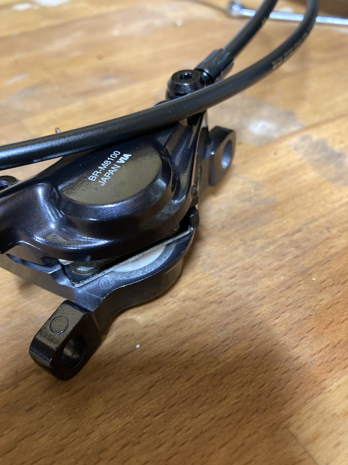

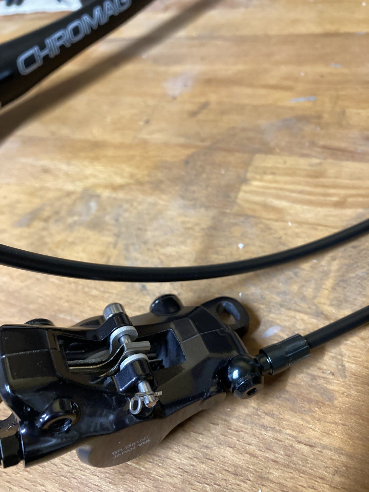

Ist das normal , dass bei der 2 Kolben Xt die Kolben so weit freilegen, wenn die Belge verbaut sind?
Für mein Verständnis dammelt sich bloß unnötig Dreck an den Kolben und die Karat, bzw. Fläche wird doch nicht optimal benutzt oder?
Ist ein neuer Sattel samt neuer Original Belägen.
Lg

Sorry, dass ich das Thema etwas zweckentfremde.
Lg
Ja ist normal.
Die Kolben interessiert der Dreck nicht. Und irgendwie müssen sie ja schließlich die Beläge an die Scheibe bringen. Besonders dann, wenn Beläge und Scheibe schon abgefahren sind. Mess doch einfach mal wie viel Spalt du bei deinem Sattel zwischen den Belägen hast. Da muss noch eine 1,8er Bremsscheibe plus Lüftspiel dazwischen passen. Dann kannst du doch grob abschätzen, ob das passt. Die XT8000 hat recht viel Lüftspiel, müsste jetzt runter gehen und messen… Aber ich schätze mal insges. ca. 1mm. Also solltest du zwischen deinen neuen Belägen ganz grob geschätzt ~3mm Platz haben.
Danke für die rasche Antwort. Denke es fällt mir nur grad nur so auf, weil die Kolben weiß sind.
Lg
