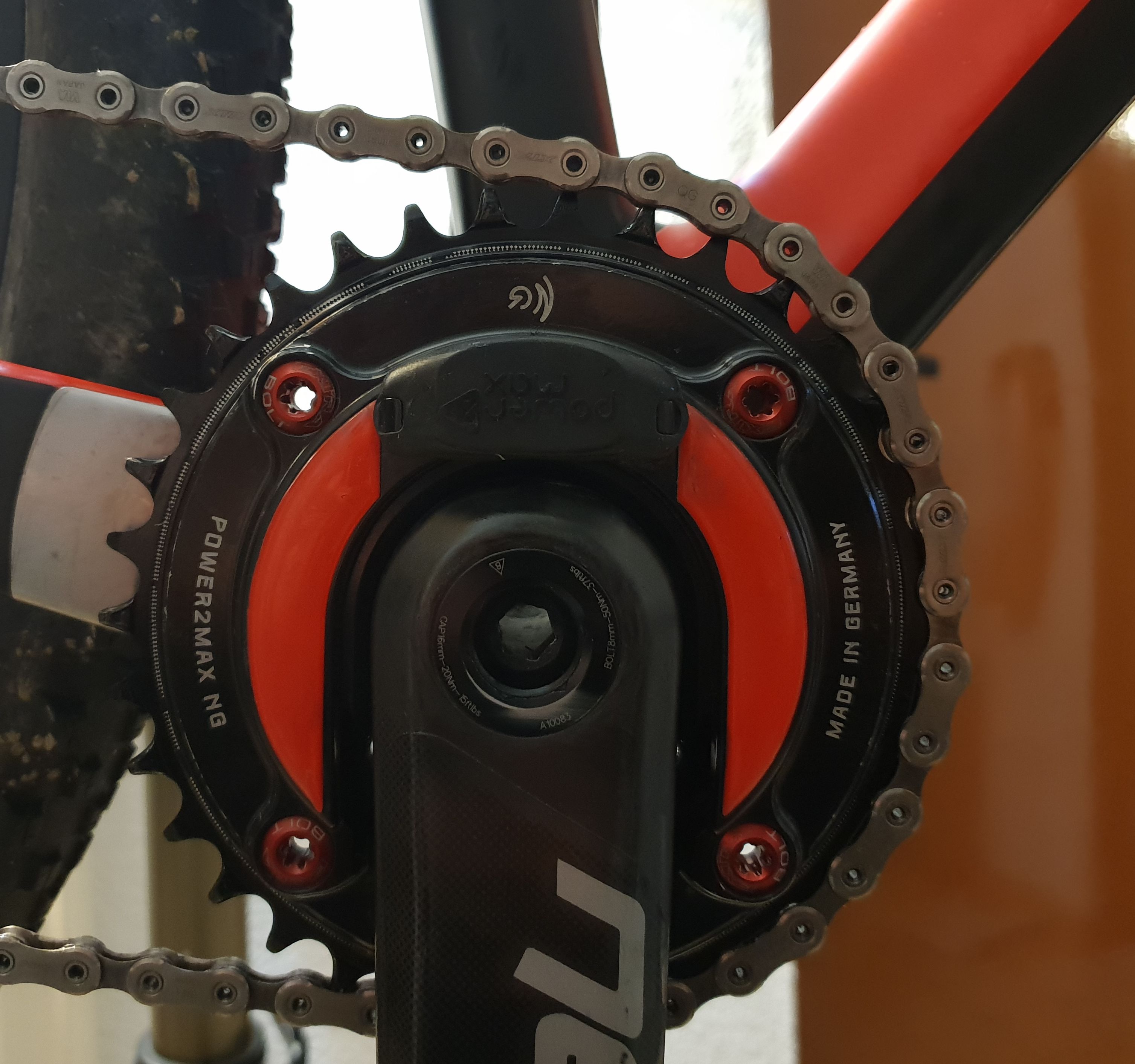

Schade, bei mir passt es überhaupt nicht mit einen 12-fach Kettenblatt von Race Face (4×104) zusammen mit der Shimanokette! Kann auch fast gar nicht glauben, das es mit der 12-fach SRAM-Kette geht! Weil es so überhaupt nicht passt!?

Das auf dem Foto ist definitv ein Kettenblatt von Race Race! Du siehst es nur nicht, da es vom P2M-Spider verdeckt ist.
Vebaut ist dieses hier:
https://www.bike-components.de/de/R...-4-Arm-104-mm-Lochkreis-10-11-12-fach-p62286/
Sieht so aus als ob die Zahnabstände nicht passen!?
Ob das besser passt??
https://r2-bike.com/SRAM-X-SYNC-2-XX1-X01-GX-Eagle-Kettenblatt-12-fach-LK-104-schwarz-34-Zaehne

Um das mit dem Kettenblat abzuschließen:
Das Narrow Wide Kettenblatt 10/11/12-fach passt definitiv nicht! Mit dem SRAM geht es!
