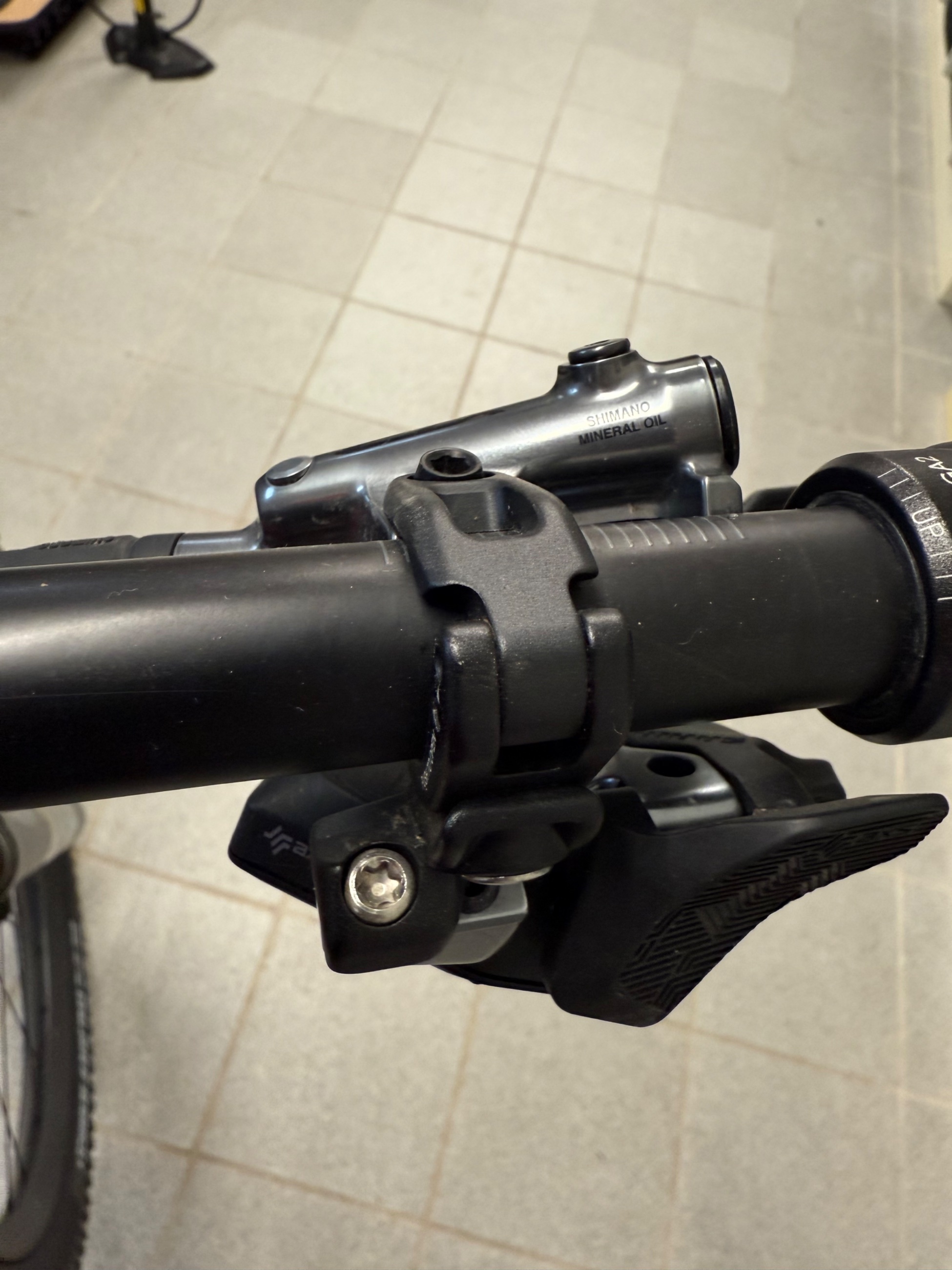

Es gibt eine Sache die die XTR von den "Billigen" darunter abhebt (und deshalb fahre ich die auch an allen Rädern): Die Schelle der XTR erlaubt eine direkte Montage des SRAM-Matchmaker mit Längsverstellung - nur so bekommt man den AXS-Controller sauber positioniert (ohne eine zusätzliche Schelle montieren zu müssen). Ein echter Mehrwert! :)
Mit welchen Matchmakern? Hab schon einige versucht, hat aber nie richtig gehalten....

Ich habe die XTR auch, um die gleiche Einstellung an SLX oder XT zu erreichen habe ich einfach mit dem Dremel die Shimano-Schelle soweit aufgefräst wie bei der XTR. Passt nun wunderbar und hält schon seit Jahren.
