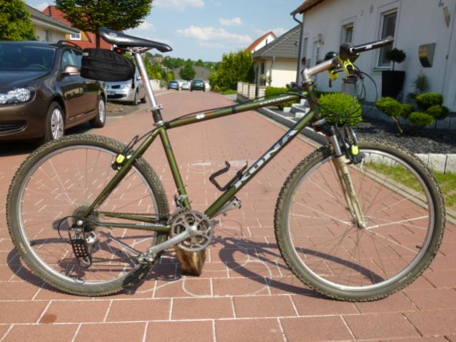

Hallo :winken: ,
hier mein Explosif von 1994 :love: .
Gruß
Tippi
da passt optisch irgendwie nichts zusammen. schaut aber wie ein saugemütlicher cruiser aus :) für alltag würden mir noch schutzbelche fehlen.
Ähh, Schutzbleche?? Saugemütlich??
Nöö, eher recht leicht, schnell (für meine Verhältnisse) und auch in leichtem Gelände gut ;).
Und passt alles in Natura auch ganz gut zusammen.
Nix gegen meine Mary-Bar! Der Lenker sieht schon etwas überdimensioniert aus, fährt sich aber super.
Und verdreht ist er nicht, ich kann nix dafür, dass die bei On One die Schrift falsch rum draufdrucken :D.
Naja, bei der Kurbel ist der Schriftzug ja auch falschrum :lol:
Was mich viel mehr interessieren würde, sind die gewurzelten Speichen.
Bei ne Felgenbremse macht das für mich ja evtl. noch Sinn (hatt ich in den 90ern auch mal, sogar 28 Loch am VR, allerdings mit ungekröpften Speichen in ner Pulstar-Nabe), aber bei ner Scheibenbremse ist das mMn kompletter Unsinn, da das Bremsmoment von der Scheibe Richtung Reifen nicht vernünftig übertragen werden kann :confused:
Ciao, Splat
Ciao, Splat
Uupps, das mit der Schrift auf der Kurbel...:D
Und die Wurzelspeichung gefällt mir einfach. Die Laufräder sind sowas von stabil, dass das Bremsmoment nicht ordentlich übertragen werden kann, wo hast Du denn das her??
Gruß Burba
Moin!
Das hab ich nicht irgendwoher, sondern das denk ich mir einfach.
Dadurch, dass die LR an der Wurzelung kaum Radialkräfte umsetzen können. Damals wurde die Wurzelspeichung auch nur am VR empfohlen, weil das Antriebsrad sonst immer ne Gedenksekunde bei Antritt hätte.
Ich weiß nicht, wie ich das erklären soll, aber es ist ähnlich, wie bei einem radial eingespeichten LR. Wenn du da die Felge "festhältst", dann kannst du, übertrieben gesagt, die Nabe ein Stück weit "drehen", da die Speichen dann flexen, egal, wie hoch die Speichenspannung ist.
Deshalb wird am HR auch maximal einseitig radial gespeicht...
Ich hoffe, man kann verstehen, was ich meine...
Ciao, Splat
Mhh, also was Du schreibst, trifft auf Radialspeichung auch zu. Da befinden sich die Speichen genau im 90 Grad-Winkel zu Nabe/Felge, die ungünstigste Möglichkeit, ein Drehmoment zu übertragen. Bei Wurzelspeichung sieht das ganz anders aus.
