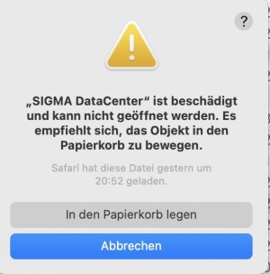

Auf Monterey 12.1 lässt sich Sigma DC 5.8.8 nicht öffnen. Es erscheint die Meldung:
SIGMA DataCenter 2.app“ ist beschädigt und kann nicht geöffnet werden. Es empfiehlt sich, das Objekt in den Papierkorb zu bewegen.
Lieber @SIGMA-Support!
Nochmals der Hinweis, dass es sich um die aktuelle Version (5.8.8) vom 17.03.2022 handelt.
Die Installation funktioniert. Wenn man das Programm öffnen will, kommt die schon mehrfach genannte Fehlermeldung.
Die vorherige Version (5.8.7!) funktionierte auf dem Rechner --> MacBook Pro
Vielleicht wäre es ja vorerst möglich, diese Version zum Download zur Verfügung zu stellen!
Schönes WE & Gruß aus HH

dann wird hier nicht, wie von mir vermutet, das Problem mit 5.8.8 am M1 liegen. Intel oder M1: egal.
@SIGMA-Support: in den Logs findet man das:
assessment denied for SIGMADataCenter.dmg
com.apple.message.domain: com.apple.security.assessment.outcome2
com.apple.message.signature2: bundle:UNBUNDLED
com.apple.message.signature3: SIGMADataCenter.dmg
com.apple.message.signature5: UNKNOWN
com.apple.message.signature: denied:no authority
com.apple.message.signature4: 3
SenderMachUUID: E29AAFBD-E126-3A9A-908B-9C93A3EDFBC9
aus der dazugehörigen OSX-Hilfeseite:
"Die App wurde modifiziert und ihr Code weicht vom ursprünglichen signierten Code ab. Möglicherweise ist die App defekt. Es ist aber auch möglich, dass sie willentlich manipuliert wurde. Wenn du vermutest, dass die App beschädigt ist oder manipuliert wurde, solltest du diese löschen, indem du sie in den Papierkorb bewegst."
Installation auf einem MacBook Pro (15-inch, 2018) 2,6 GHz 6-Core Intel Core i7, MacOS Monterey 12.1 funktioniert nicht. Also wieder die Version 5.7.39 installiert und Freude mit dem kleinen "e" (tippe dann halt ein großes "E"). Nutze das Tool (mit den vorhandenen beiden ROX 11) für die Familie; selbst bin ich auf Wahoo umgestiegen.

Ich möchte lösen:
an der App-Version 5.8.8 ist das Quarantäne-Flag gesetzt. Das verhindert den Start.
Abhilfe: Entfernen des o.g. Flags. Das geht übers Terminal oder bequemer über folgende kleine App:
https://eclecticlight.co/xattred-sandstrip-xattr-tools/
Diese je nach OSX-Version herunterladen, starten und über "Open" die SigmaDataCenter.app auswählen.
Es wird im unteren grossen Feld das besagte quarantine-Flag angezeigt.
Diesen Eintrag auswählen und auf"Cut" klicken.
SigmaDataCenter lässt sich starten und aktualisiert die Datenbank.
Bleibt danach die App bei "100% Services werden geladen" hängen, ist folgendes zu tun:
rechte Maustaste auf die App/Informationen und den Haken vor "Mit Rosetta öffnen" auswählen.
Nun öffnet sich die App vollständig.
Vorsicht bei Versuchen: die SigmaDataCenter-Datenbank wird auf die neue Version angepasst, ab dem Zeitpunkt lässt sie sich nicht mehr mit einer alten Version der App öffnen!
Also ggf. besser vorher wegsichern, sie liegen unter
/Users/xxx/Library/Application Support/DataCenter.Desktop
Wenn man seine Aktivitäten aber ohnehin in der Sigma-Cloud hat, kommen sie auch bei einer neuen leeren DB wieder automatisch in das DataCenter.
