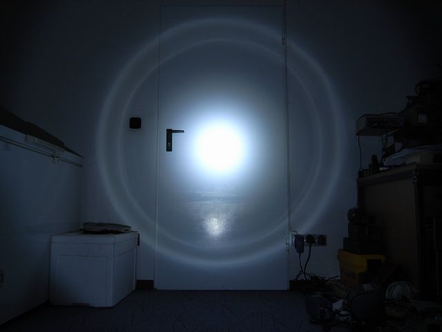

so, um mal den Fred mal wieder etwas aufzupeppeln...hier mein Karma-Mod, mit dem ich echt zufrieden bin. D.h. eigtl schmeiß ich hiermit wieder die Diskussion "Welche Lichtfarbe sollte die optimale Lampe haben" in Gang.
Mir gefallen die kaltweißen LEDs einfach nicht so toll. Dummerweise sind die Warmweißen LEDs von den Datenblatt-Lumen schlechter.
Aber ich hab mir mal überlegt, welche Farbe eigtl die Objekte haben, die ich mit der Lampe anstrahle (Feldwege, Wiesen, Matsch:lol:) und muss sagen, dass blau dort sehr selten vorkommt. Was bringts mir also, wenn die Lampe bläuliches Licht abstrahlt, kommt ja eh kaum was davon zurück.
Zum Glück hatte ich schon ein paar LEDs auf Lager und hab die mal nebeneinander gehalten (bild 1).
Auf dem Bild denkt man wirklich, dass die linke einiges dunkler ist, allerdings ist der Unterschied in echt sehr viel geringer. soviel schonmal zum Vergleich mitttels Kamera ;)
von links nach rechts: Seoul P4 warmweiß, neutralweiß, kaltweiß (original Karma), Cree Q5
die Cree hat allerdings mit dem original-Reflektor ne total ungleichmäßige Ausleuchtung, deshalb fiel die schonmal raus
bild2: original karma in 2,5m (ca.6500K)
bild3: mit warmweißer Seoul (3000K)
bild4: mit neutralweißer (4000K) Seoul und abgeschliffenem Reflektor, dadurch verschwinden die Saturnringe und der Öffnungswinkel wird etwas größer, was mir auch besser gefällt
die 3000K-version war mir allerdings doch etwas zu gelblich, bin bei der neutralweißen geblieben
Bleibt noch zu erwähnen, dass die warmweißen Seouls eigentlich nur 700mA aushalten, in der Karma wird die aber mit 1A bestromt. Nur ist mir das erst aufgefallen, als die schon eingebaut war:heul: Bei LED-Tech.de steht fälschlicherweise dass die 1A verkraften würden. Davon war ich zuerst auch ausgegangen. k.a. wieso die das auf der webseite nicht ändern, hab die vor nem monat angeschrieben. naja, aber 10000h halten die das auch aus...und bis ich die mit Nachtfahrten voll hab, vergeht ein Weilchen

das neutralweiß ist echt am angenehmsten. das linke, da läufts einem ja kalt den rücken runter bei der lichtfarbe
gut, ich hab gar nicht dabeigeschrieben, dass ich den Weißabgleich der Kamera fix auf outside gestellt hab. Ist wohl auch mit ein Grund dafür, dass der subjektive Helligkeits-Unterschied kleiner ist.
