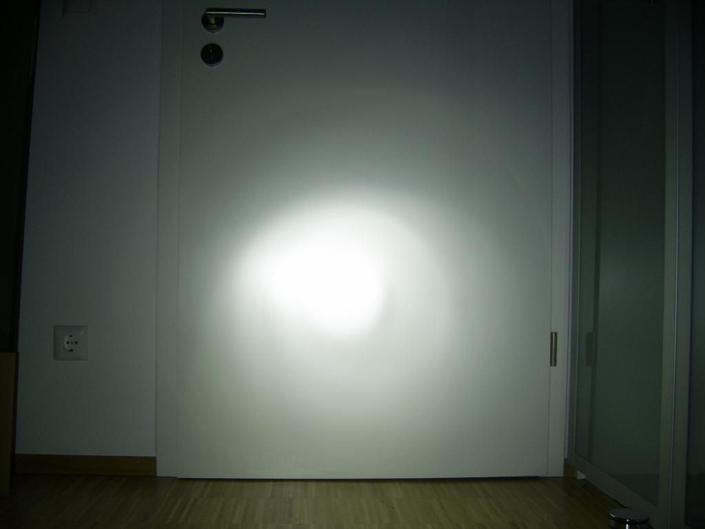

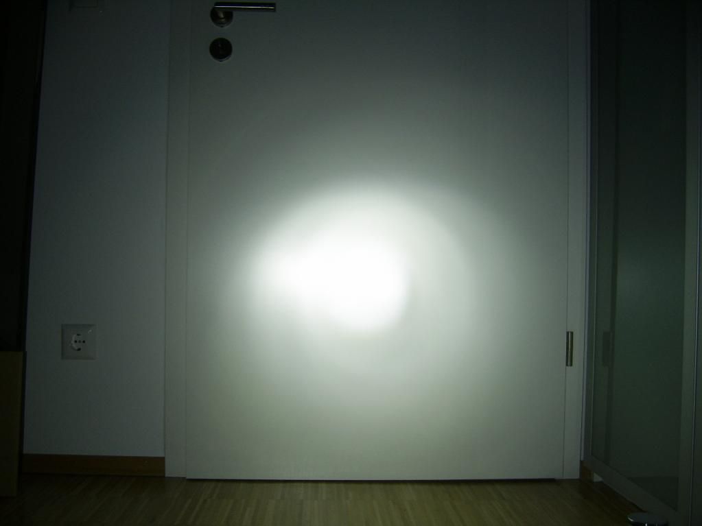

Ich habe mal die Optik der Karma auf die LED Tech MCE gehalten.....
Schaut selbst, ist nicht perfekt, aber brauchbar oder was denkt ihr so ?
Die Saturnringe sind immer noch da, aber für die Strasse wäre es schon ok denke ich.
Ich versuche mal am Wochenende die MCE richtig einzubauen, für die Bilder habe ich die Optik nur mit der Hand draufgedrückt.
Die MCE lief bei 500 mA

Hmmm...schön ist anders muss ich sagen. Wobei so eine weiße Wand/Tür auch wenig verzeiht und jedes Artefakt sichtbar macht, ein Beamshot im Gelände wäre sicher noch aussagekräftiger. Bin gespannt, wie es aussieht, wenn du die Karma wieder zusammen hast. Wie ist denn dein Eindruck vom Leuchtwinkel? Größer/kleiner als vorher oder etwa gleich?

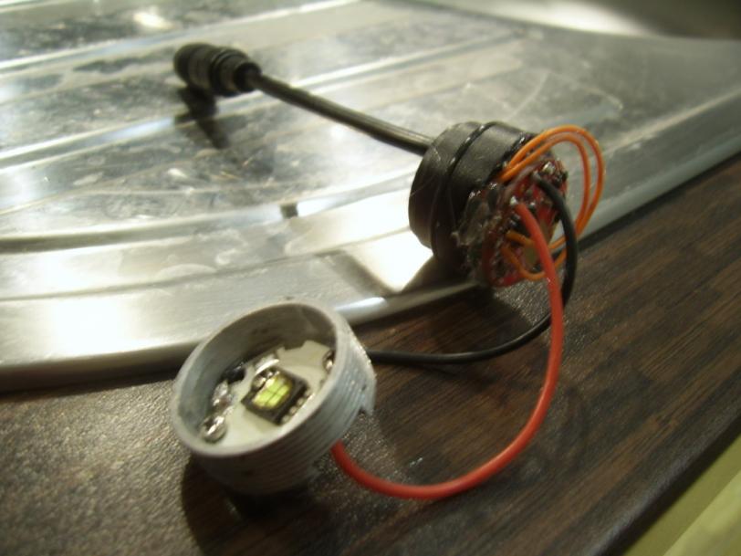

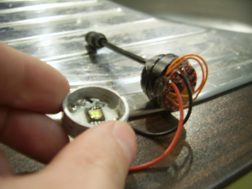

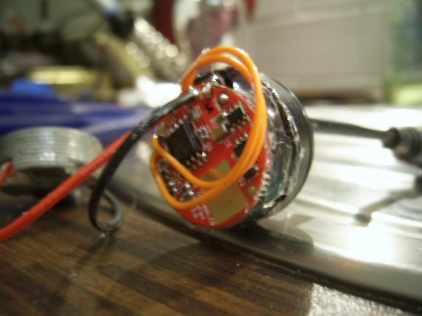

Hi Folks
Meine MCE Karma ist fertig.
Der Maxflex passt gerade so ins Gehäuse rein, und kann mit etwas Heißkleber fixiert werden.
Wenn man die Orignalen Platinen der Karma zurechtschneidet, dann kann man auch den Orginalen Taster verwenden, und an den Maxflex über zwei Kabel anlöten.
Die MCE Chips sind in Reihe verschaltet, und ich habe den Mflex erst mal auf 350 mA eingestellt.
die Karma leistet jetz knapp 5 Watt, mit den Orignalem LIon Akku.
Ich denke das mehr Leistung bei so wenig Fläche wie bei der Karma nicht sinnvoll ist.
Ausserdem hält der Originale Akku wahrscheinlich schon bei 5 Watt nicht mehr ganz so lange.
Als Optik habe ich die Ledil Boom S verwendet mit 19 Grad Öfnnungswinkel .
die Original Optik ist shit mit der MCE. Ausserdem gewinnt man durch die geringere Bauhöhe der Ledil Optik etwas Platz für den Maxflex Einbau.
Ach ja : Das Frontglas war bei mir gar nicht mal abgedichtet. Ich habe das Frontglas mit silikon eingeklebt.
Auch ein O Ring könnte hier nicht schaden.....( Keule schwing Richtung Sigma )
