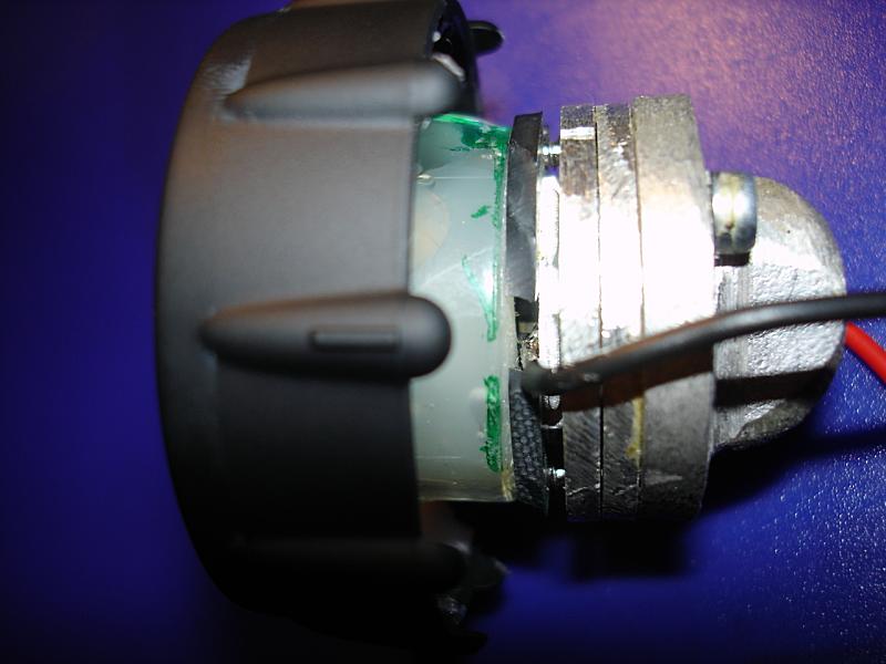

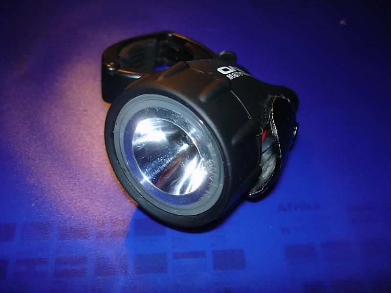

Aber pass auf, sende mir per E-Mail oder PN eine Adresse zu und ich schenke bzw. sende dir meine 5,5 V/1,2A sowie 10W für die EVO zu.....wenn du es willst wenn nicht dann nicht, aber ich benötige sie nicht länger schau mal hier (und siehe Bilder unten):
http://www.mtb-news.de/forum/showthread.php?p=3414578#post3414578
dort Posting 74+75
