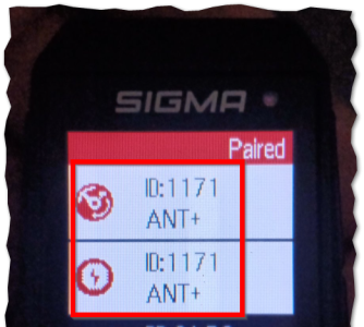

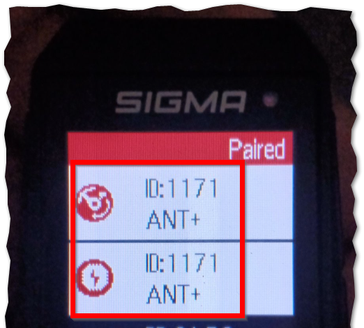

Ich habe das E-Bike nochmals mit der ANT+ LEV Schnittstelle, sowie den Powermeter und die Cadence über die ANT+ Schnittstelle verbunden. (Wie man im Bild sieht, ist es nur über ANT+ verbunden, da es die Option ANT+LEV nicht gibt).
Ich habe in meinem Sportprofil die Leistung 3 Sec Durchschn., die Leistung 10 Sec - Durchschn- und die Leistung 30 Sec - Durchschn. als Trainingswert eingegeben. Aber die Werte werden immer noch nicht angezeigt.
