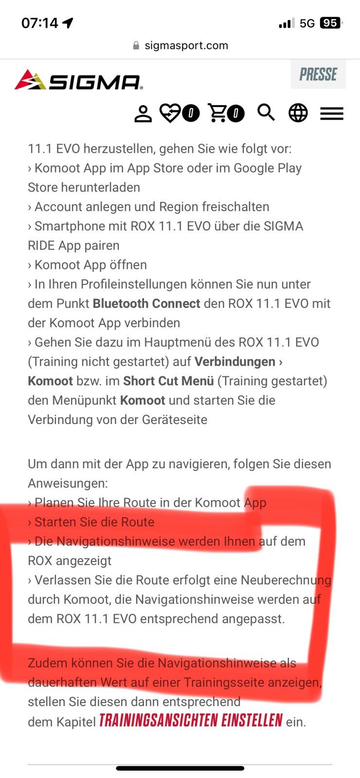

Aktiv beworben wird das für den 11.1 evo nicht, wohl aber beim 4.0. Kann mich auch ehrlich gesagt nicht daran erinnern, dass er das je gemacht hat. Aber, wie gesagt, ich nutze es kaum in Verbindung mit den Apps. Das kann man doch easy testen. Route per Ride-App laden, absichtlich falsch fahren und gucken was passiert? Wenn es morgen früh keine Schweine regnet mache ich das mal…
LG Jens
Das stimmt, explizit "Re-Routing" habe ich auch nur auf der Produktseite vom 4.0 gelesen. Warum das so ist weiß wohl nur derjenige bei Sigma der die Werbetexte geschrieben hat.
Denn wenn ich den Vergleich auf der Sigmawebseite benutze, haben der 4.0 und der 11.1 in den Kategorien Navigation und Navigationsfunktionen grundlegend einen ähnlichen Funktionsumfang wobei beim 11.1 bei einigen Punkten mehr Häkchen gesetzt sind. Den umgekehreten Fall sehe ich allerdings nicht, dass der 4.0 irgendeine Funktion hat die dem 11.1 fehlt.

Edit: Lesen hilft ja bekanntermaßen. Dieser Text steht gleichlautend im Online-Handbuch sowohl für den 4.0, als auch den 11.1 evo. Demnach ist die Funktion gegeben. Für mein Verständnis aber nur bei Komoot geplanten Tracks.

einigermaßen verwirrend…
ich denke, die Sache verhält sich so:
diese 3 Geräte (Rox 2.0, 4.0 und 11.1) konnten nie Re Routing. Nicht alleine. aber mit Handy und offener komoot App schon.
aber das wurde geändert.
das Bildchen von Jens aus # 828 kommt wohl aus dieser Zeit vor V 2.06.
Bei einer BT Verbindung wurden die komoot Abbiegehinweise (und ggf Umleitungen und Re Routing) ständig live auf den Roxis bei der Tour angezeigt.
das wurde per FW Update entfernt, bzw geändert. jetzt überspielst du deinen komoot Track einfach auf den Rox und brauchst beim Fahren keine Handyverbindung mehr. siehe hier und beachte bei V 2.06 Zeile 5!
https://sigmasport.com/de/product/rox-4-0/?tab=service#resource-29271-rox-4-0-v2-06
bei V2.06 beim Rox 11.1 steht es (unter anderem) auch so.
einige haben das schon moniert und sehen das als Verschlechterung. diese direkte komoot App >> Rox Navigation hab ich selbst aber nie probiert. ich glaube auf älteren yt Videos kann man noch sehen wie das ging (u.a. GPS Radler) falls noch nicht entfernt.
wir waren uns ja gestern schon einig, das es eine Karte aus Hardwaregründen auf diesen 3 Geräten nicht geben kann. und Re Routing ohne Karte... wie soll das gehen? ich wüsste nicht wie.
ich hab es so in Erinnerung: die Falschfahrt werden blaue Pfeile und der Track sind schwarze Pfeile. verbunden mit dem dünnen Luftlinienstrich. ich würde sagen für einen MTB'ler im Gelände ist das ein richtiges Re Routing! 😉
aber auch einen Asphaltfanatiker wie mich kann sie helfen/ ist es ein Anhaltspunkt.
Luftlinie, klar, weil die Karte fehlt. nicht kritisieren, besser als wie als gar nix!! Als Zugabe sehen.
Moin, das hört sich nach einer plausiblen Erklärung an. Mit dem „Re-Routing“ im Gelände bin ich bei dir, das habe ich schon x-mal gesehen und praktiziert. Ohne Frage hilfreich, aber keine neue Route, wie die Beschreibung es Erwarten ließ. Bezogen auf den 11.1 natürlich.
Eine Sache macht mich dennoch stutzig. Komoot Tracks enthalten ja auch Straßennamen. Was wenn doch entlang der Route eine „Minikarte“ mitgegeben wird und das bei 4er genutzt wird? Oder kommt auch das aus der pre-2.06-Ära? Ich nutze das einfach viel zu selten… Naja, in diesem Sinne. LG Jens
