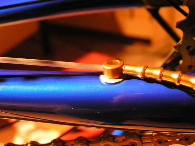

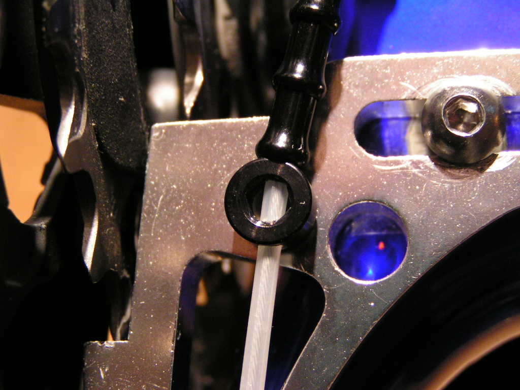

Sooo, Zugführungen, die Zweite.
Die jetzige Lösung soll zwar nur als Übergangslösung dienen, naja mal schaun ;)
Kurze Erklärung: Die Anschläge bestehen aus eloxierten Aluschrauben, M5x10. Hab diese einfach eingeschraubt und dann die Löchlies angezeichnet. Teilweise sind diese nicht exakt gegenüberliegend, sondern minimal versetzt, um eine Biegung einzuleiten (z.b. Bremsleitung). Gewichtsmäßig dürfte ich mir übern Daumen ca 35g sparen, ist aber nicht mein Primärziel gewesen. Viel wichtiger war mir eine optisch schöne, ruhige und stimmige Lösung zu finden und ich find, das schaut auch ganz gut aus ;) Einzig der transparente Liner fürs Schaltwerk wird demnächst noch getauscht. Von der Performance kann ich nur einen Bericht im Trockenen geben: Der Druckpunkt der Bremse ist gleich bis einen tick definierter. Die Schaltvorgänge laufen präzise über den ganzen Bereich, es verzieht sich nix. Demnächst mach ich draußen mal eine Werkstattrunde und kann dann mehr sagen, aber ich denke man erkennt, dass das ganze ziemlich solide ist. Ich bitte um Kommentare!
Also das Gewinde wird glaub ich nicht ausleiern, hab das ganze so verschraubt, dass da keine Spiel vorhanden ist.
Die Hülsen im Rahmen ... hm, ich hoff mal, dass die fest genug sind. Es wirkt da ja ein recht kleiner Hebel, d.h. es sind fast lineare Belastungen und das sollten die Carbonfasern ja mit links machen. Außerdem brems ich ja kaum ;)
