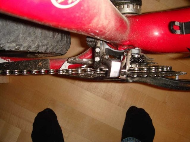

Hübsche Füße!
Danke für die Fotos, irgendwie kommt der Umwerfer da ziemlich schräg rüber, täuscht des nur?
Hab mir grad dein Gravity angeschaut, für rot ganz hübsch :P (sry ich muss diese Meinung vertreten, bleibt mir gar nix anderes übrig) ... wieviel hat des 9,5kg?
schräg isser schon, aber besser krieg ichs ned hin mit dem 952er. wenn ich ihn gerade stelle schaltet er nicht mehr...hauptsache er schaltet gut.... und das tut er so:)
Wäre es nicht besser gewesen dort wo der umwerfer am rahmen ansteht den umwerfer mit dem dremel zu bearbeiten ? zumindest die aluschraube so zu kürzen das sie sich nicht in den rahmen bohrt ?
Eigentlich sind es nur 20 gr was wir uns im vgl zum 960 er sparen ..
Ich hab auch lange umeinanderhantiert bis es einigermasen passend geworden ist

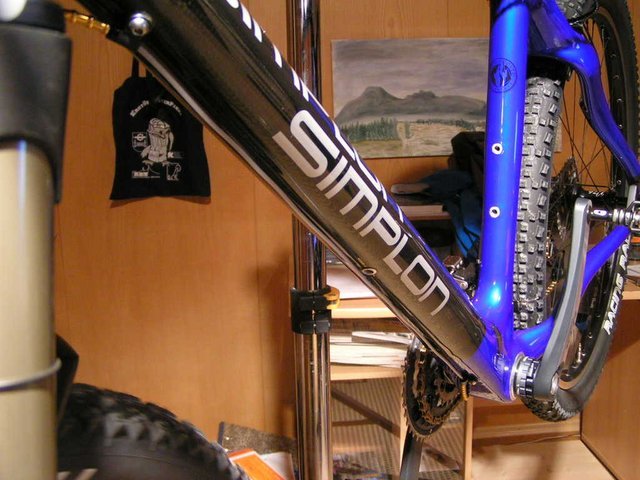

Heute Nachmittag hab ich endlich wieder bisserl Zeit gefunden mich den Feinarbeiten am Gravity zu widmen.
- Schalt- und Bremszüge exakt ablängen
- transparente Verhüterlies auf die Züge aufziehen, bzw Lackschutzfolie aufkleben
- Cockpit fertig installieren
- Bremsen feineinstellen und mit Drehmomenten versehen
- Schaltzugverlegung fürs Schaltwerk experimentel verlegen
ahja, und das Wichtigste: roten Aufkleber von der Durin entfernen ;)

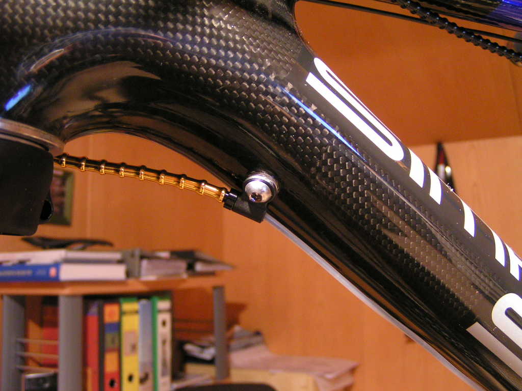

Neben den großen und offensichtlichen Sachen such ich jetzt nach Detaillösungen für die Schalt und Bremskabel. Gibts eine elegante und einfach Technik die Enden zu verhüllen?

Nun zur Schaltwerkskabelverlegung:
Ich bin nach wie vor äußerst skeptisch gegenüber dieser Version, weil ich mir einfach nicht vorstellen kann, dass man damit eine saubere Schaltperformance zu Stande bekommt. Die Gewichtsersparnis ist auch nicht der Rede wert ... 12g. Hat jemand mit solch einer Verlegungsart schon Erfahrungen (die Zughlater sind aus hartem Plastik ...)?
Was ich bisher berichten kann, ist:
Die Anschläge an sich bestehen aus Metallhülsen der Aligatoren und den Hartplastikzughaltern vom Gravity. Vom System her wirkt die Kombi ziemlich fest.
Ca 1 Std nachdem ich die Schaltzüge montiert und eingestellt hatte musste ich etwas nachstellen, aber seither (ca 5 Std) verschiebt sich nichts mehr. Gefahren bin ich damit noch nicht.
