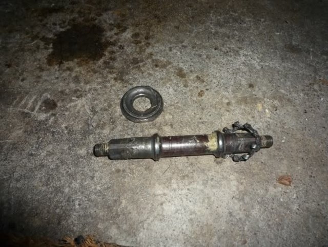

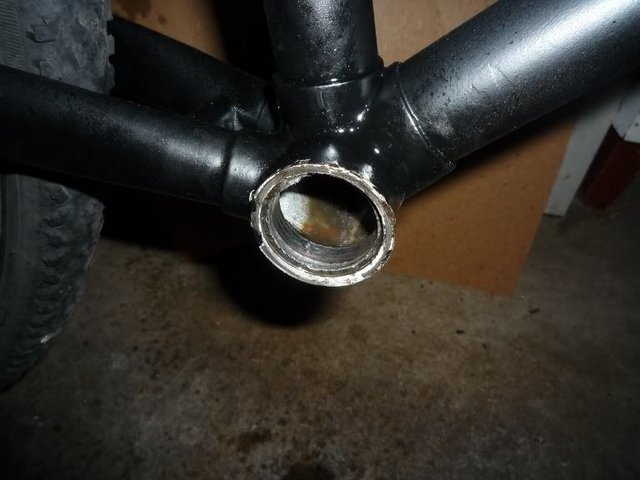

Des Weiteren hab ich grade gesehen, dass in meinem grad frisch lackiertem Rahmen noch ein Teil des alten Tretlagers drinnen steckt, sich aber nicht mehr rausdrehen lässt. War grad eine Stunde am rumwerkeln. ******* :(

mach mal nen foto?.. vermute aber, dass du damit das feingewinde innen arsch gemacht hast.. gewinde nachschneiden wirste daher wohl oder übel eh machen müssen -> von daher einfach hammer und raus damit.

So sieht das ehemalige Lager aus.
So sieht es im Rahmen aus...
:eek: hast Du die Lagerschale in der Mitte entzwei gemacht? So was hab ich ja noch nie gesehen!
Ich würde mir ein Stück Flachstahl besorgen, welches genau in das im Rahmen verbliebene Stück flutscht. Dann links und rechts anschweissen und mit der Zange an dem Flachstahl anpacken und rausdrehen!
Altes Sprichwort nach Fest kommt ab :D
evt in die falsche Richtung gedreht
