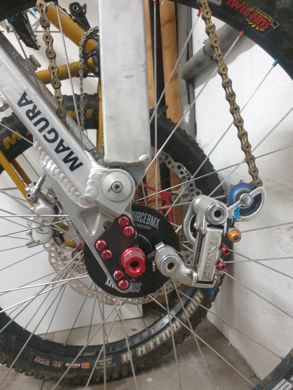

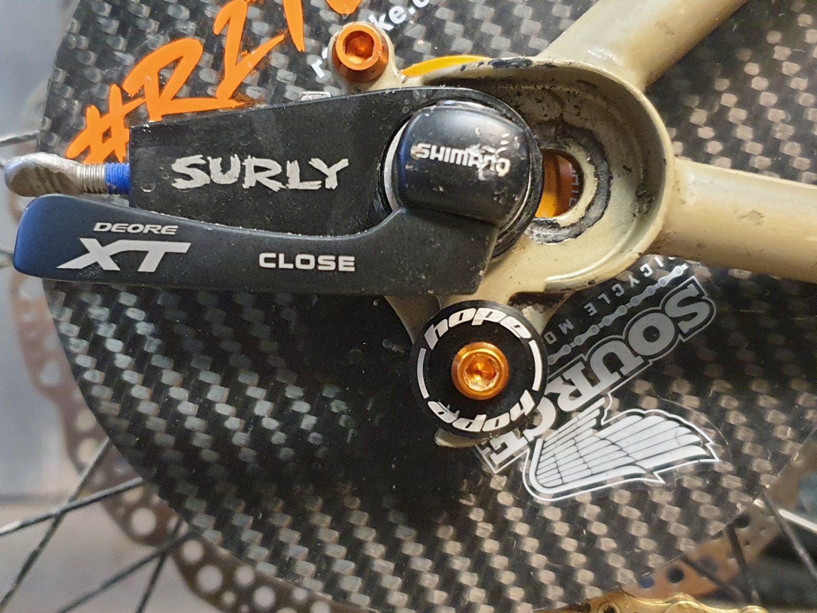

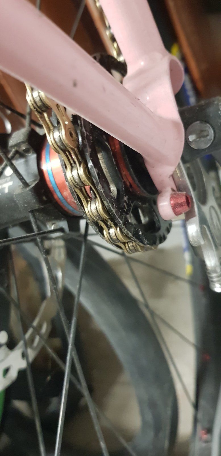

Kettenspanner sind Schmutz. Ein Zeichen des Versagens.
Rechne doch erstmal aus ob es sich mit Magiclink ausgeht.
Mit unterschiedlich gealterten Ketten.
Oder einer Halflinkkette.
Oder einer Feile im Ausfallende

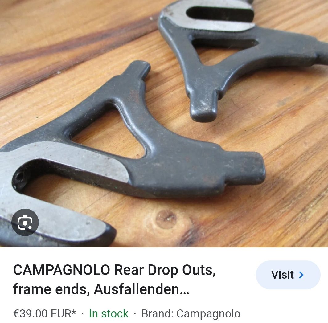

Der Threadersteller hat doch eh schon gesagt das es sich um.ein Schrottbike handelt, da klärt sich die Sache mit ner Feile und Industriekleber eh am Leichtesten Screenshot_20231221-055742_Samsung Internet.jpg
Der Threadersteller hat doch eh schon gesagt das es sich um.ein Schrottbike handelt, da klärt sich die Sache mit ner Feile und Industriekleber eh am LeichtestenAnhang anzeigen 1833597
Verdammt, jetzt wollte ich ein Bild von hübschen, nach hinten offenen suchen, aber "Bahn Ausfallenden" gibt mir nur Meldungen zum GDL Streik :mad:

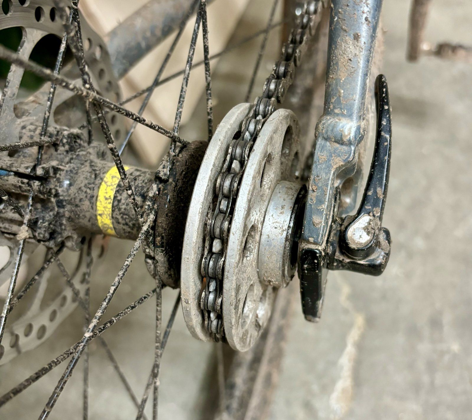

Du hast nur zum Teil recht.
Auf Titan/Aluminiumfreiläufen ist das problematisch, auf Stahl nicht.
Aus alten, größeren Kettenblättern, Lexan, Karbon usw. kann man super einfach und billig Kettenführungen bauen.
So kann man dann auch Ritzelgrößen fahren die einzeln nicht erhältlich sind.
Immerhin liegt schon ein kleines 21er Chris King bei 90€. Ne 11-40 Deore 11fach Kassette gibts für 15€ und man bekommt jedes Ritzel einzeln ab, ideal auch zum Ausprobieren.
Weiterer Vorteil: man kann eine noch geringere Kettenspannung fahren, was wichtig wird wenn man vorn oval mag.
