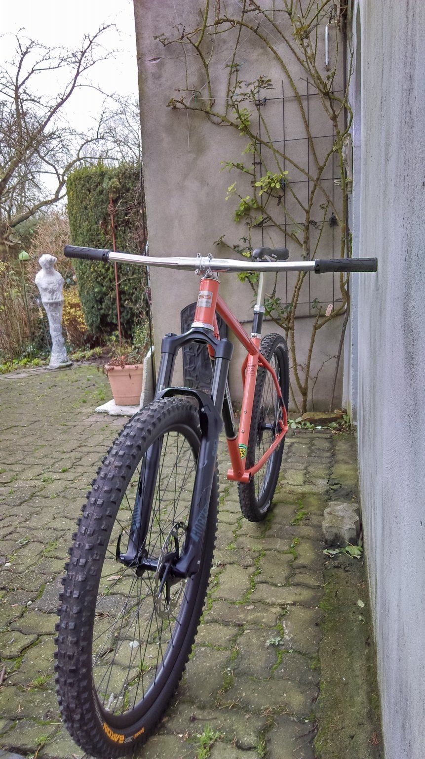

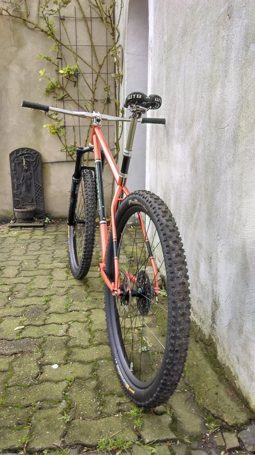

Ja weiter gehts.....
Ein paar mehr Teile sind schon dran

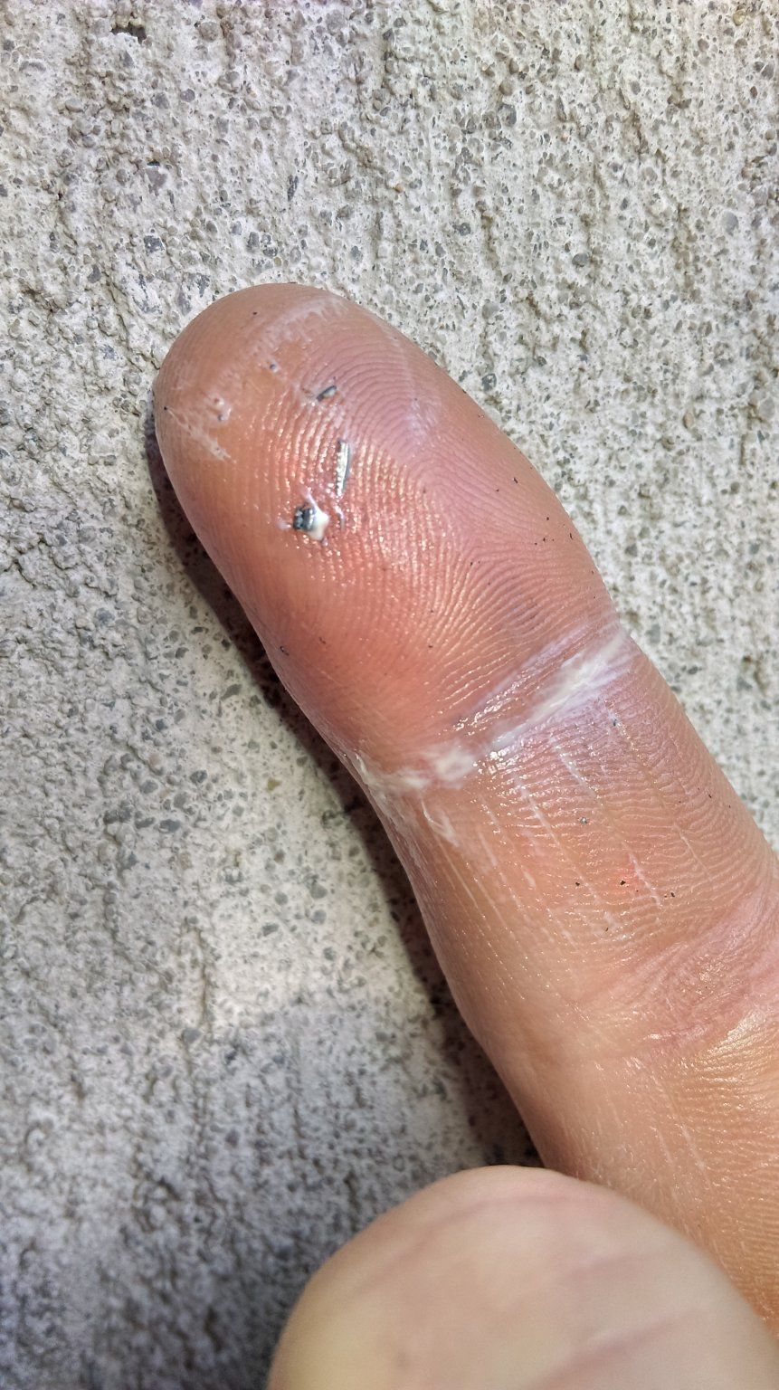

Negativer Beigeschmack....einige Späne im Rahmen beim Einfetten gefunden.
Geht garnicht für den Preis bei SB.

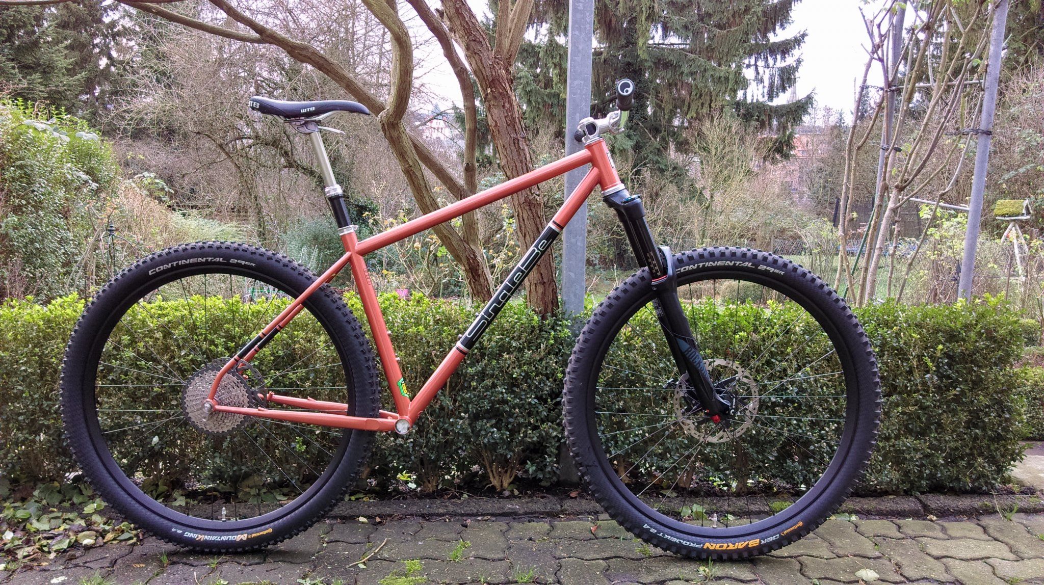

So langsam nimmt es fahrbare Gestalt an :daumen:
Das mit den Spänen ist zwar ärgerlich, kommt aber wohl in den besten Familien vor :ka:
Komisch....beim Singular keine Probleme....alles passt....kost nur die Hälfte

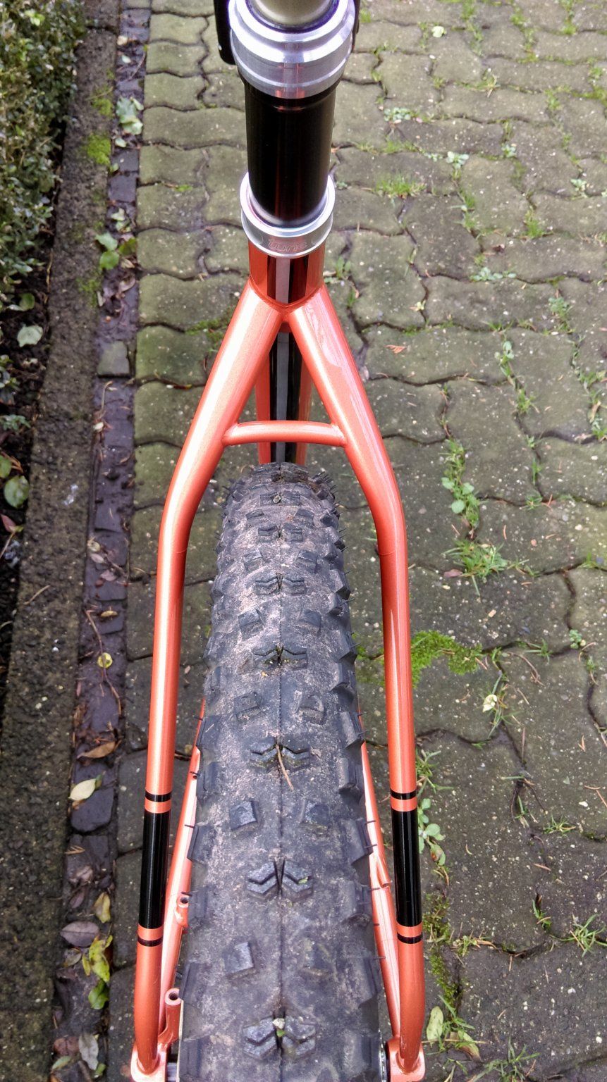

Hinterrad sitzt nicht mittig...links zur Kettenstrebe sieht's nach weniger Platz aus...oder das HR hat nen Seitenschlag?
Ist das für dich ernsthaft ein Problem?
Warum? Ich versteh es nicht.
Für mich ist das eine unschöne Kleinigkeit.
Hast dich geschnitten oder so?
Ne hatte nur ordentlich Späne im Rohr....führt zu unschönen Kratzern auf der Stütze.....habe mit Besenstiel und Lappen natürlich alles vor dem Einbau gereinigt.
Rostherde sind so kleine Späne im Rahmen auch...
Finde es für den Preis und guten Ruf von SB aber etwas schludrig.
So lieb ich den Tom auch hab, aber wenn man sich z.B. mal das Schaltauge und den Gegenhalter anschaut, dann sieht man, dass die oft unschöne Oberflächen, nicht angesenkte Gewinde oder nicht entgratete Kanten haben. Irgendwo macht sich dann halt doch der Preis bemerkbar. Für mich passts trotzdem.

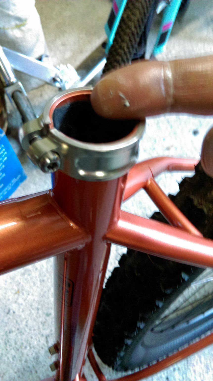

das obere Hope Kugellager vom Steuersatz geht total schwer rein..Trotz Fettpackung...muss es noch tiefer treiben...sind die Steuerrohrmasse etwas nicht ganz genau? Bei Hope hatte ich sowas bisher noch nicht...
:confused:
Meist du vielleicht die Lagerschale, die noch nicht bündig auf der Stirnfläche des Steuerrohrs aufliegt?
Oder ist das Steuerrohr tatsächlich so daneben, dass es dir die Lagerschale verdrückt hat und das Lager jetzt nicht mehr rein passt?
Bei einigen älteren »Ragley« Rahmen, gab’s das ja auch mal.
