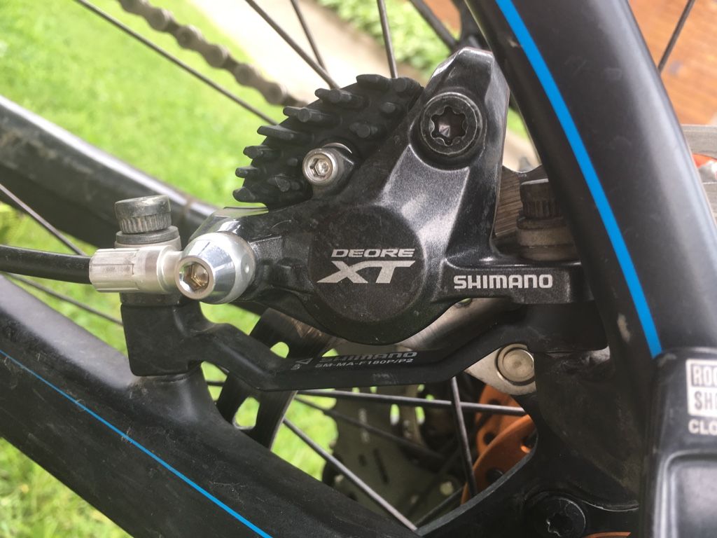

Blöde Frage, muss der Shimano Adapter, den Du hinten an der Bremse hast nicht andersrum montiert werden? Also die Dickere Seite nach vorne. Siehe Aufdruck Pfeil auf dem Adapter
@HTWolfi @Gorth
Nein, das ist richtig so. Bremssattel wird immer so angewinkelt, dass er möglichst tangential zum Rotor steht.

Ich bin jetzt ganz verwirrt von den Bremstechniksachen hier......der Adapter ist richtig rum montiert.
160er Scheibe kann ich mal testen....und ich werde mir die schwarzen phospatierten Kugel/Kegelscheiben kommen lassen.
Nö, für die Federgabel ware es falsch, siehe Anhang.
Aber die PM Aufnahme am Rahmen passt mit dem Adapter so am Besten.
Wir leben in einem freien Land, da kann jeder seine Bremsadapter montieren wie er mag oder es für richtig hält. :D

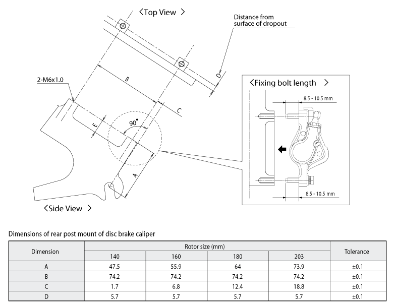

Anmerkung:
Postmount an Gabel und Rahmen haben die gleiche Spezifikation, da gibt es keine Unterschiede was die Adaptermontage anbelangt.
Wenn ich mir unsicher wäre, hätte ich schon längst mal beim Rahmenbauer nachgefragt …

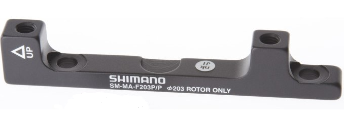

Dass der Rahmen eine PM 160 Aufnahme hat ist ja unstrittig.
Es geht um die Orientierung des Adapters, wenn man eine Scheibe größer 160 mm montieren möchte!
Letzter Versuche von meiner Seite.
Montiere/halte mal einen SM-MA-F203P/P2 (160 auf 203) Adapter an die PM Aufnahme am Rahmen. Dann sollte klar werden, dass der UP Pfeil nach vorne unten zeigen muss.
Der Bremssattel muss von der Nabenachse weg wandern, damit er zur größeren Scheibe passt!

PM 160 Rahmen/180mm Disc sollte also so aussehen: ?
Ich werde den Adapter mal umdrehen
:daumen: So ist der Adapter richtig.

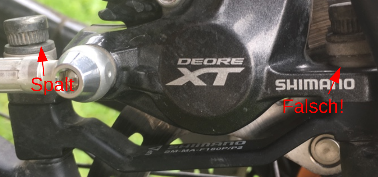

Anmerkung zum Bild:
Die Ausgleichsscheiben wurden offensichtlich falsch montiert. Konkave und konvexe Seite müssen aufeinander liegen, damit das mit dem Winkelausgleich funktioniert. An der hinteren Schraube sieht man, dass die konvexe Scheibe falsch rum montiert wurde. An der vorderen Schraube ist es mit hoher Wahrscheinlichkeit auch falsch, ansonsten würde es keinen Spalt am Schraubenkopf geben.
Die Unterlegscheiben sind richtig eingesetzt > siehe #565.
Man muss die beiden Scheiben während dem Anziehen der Schraube axial zur Schraube mit zwei Fingern unterstützend in Position halten.
Ich bestelle mal die phospahtierten Kugelscheiben/Kegelpfannen-DIN6319.... :spinner:
