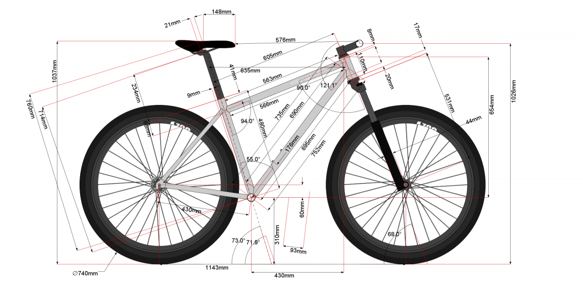

Also mir hat er geschrieben, dasse er den SAG hin und wieder einplant, es sei denn er bekommt exakte Vorgaben vom Kunden. Hab jetzt nochmal expliziet nach deiner Geo gefragt.
Hallo,
heute gab es dann die GeoV2 von Tom, diesmal mit 140er YARI (551mm) und 20mm SAG.
Die Reifenfreiheit (9mm) hinten zum Sitzrohr ist noch in Abstimmung (Sitzwinkel 74°, 435mm Kettenstrebenlänge anstelle 430mm)
31,6mm Sattelstützendurchmesser ist gesetzt.
Einsatz EBB für Riemenantrieb (SSP) und 1x11 sind auch festgezurrt.
Also warte ich noch was Tom zu meinen Fragen sagt....

Diese Geo nur mit 435CS wird umgesetzt....Aufbau als 1x11 oder SSP (mit Belt drive) möglich.
142x12 Achsstandard...31,6 Sattelstütze.....140mm Federweg.
Jetzt geht es also um die Farbgestaltung.....werde euch dazu noch unterrichten.

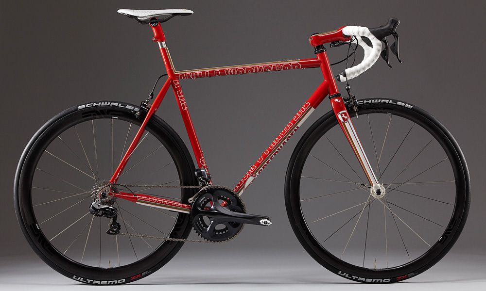

google mal speedvagen, die machen interessante Lackierungen...

das sollten auch nur Beispiele sein...., Speedvagen sind in den USA.
Aber es lohnt sich mal zu googlen, das sind schöne Sachen bei...
