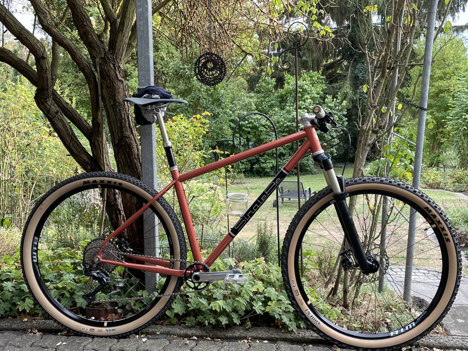

SingleBe - Custom Steel Frame - Trail,AllMtn
Nur 2 Interessenten, aber kein Verkauf bisher.....daher diese Überlegung ...
Rahmen und Gabel lackieren lassen????? RAL6019???

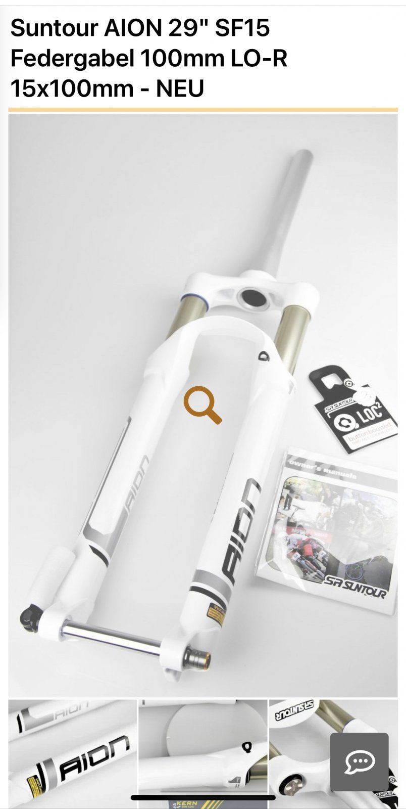

Wo willst Du die weiße Gabel denn verbauen...?
Im SingleBe....ein etwas seltsamer Versuch da die Geometrie natürlich wesentlich kopflastiger wird...
Mehr Downcountry anstatt Trailrakete???
Thomson Sattelstütze ohne Absenkung kommt auch noch rein...als WinterRadl... :spinner:

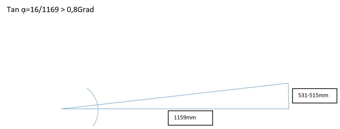

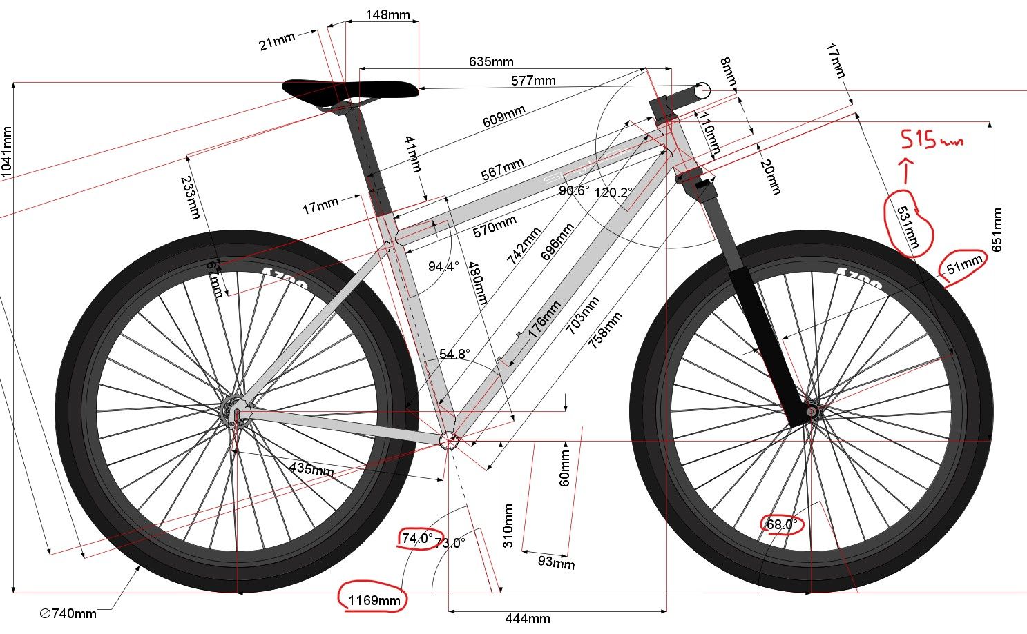

Ich meinte auch eher, ob das dann als Downcountry durchgeht. Pi*Daumen kannst du davon ausgehen, dass Sitz- und Lenkwinkel 2° steiler werden, also gemäß Zeichnung auf der ersten Seite ~69°. Falls du die Bikecad Datei noch hast, könnte man es sogar ausrechnen.
Komme auf 0,8 Grad....bei reduziertem Radstand der würde ja auch kürzer...
Ne 140er Gabel liegt eher bei 560 - 565mm Einbauhöhe, in der Zeichnung ist die Gabel im Sag. Du vergleichst das aber mit der neuen Gabel im ausgefederten Zustand, oder nicht?
551mm/140mm zu 525mm/100mm > Nach Adam TANGENS ca. 1,3Grad Änderung Sitz/Steuerwinkel?
