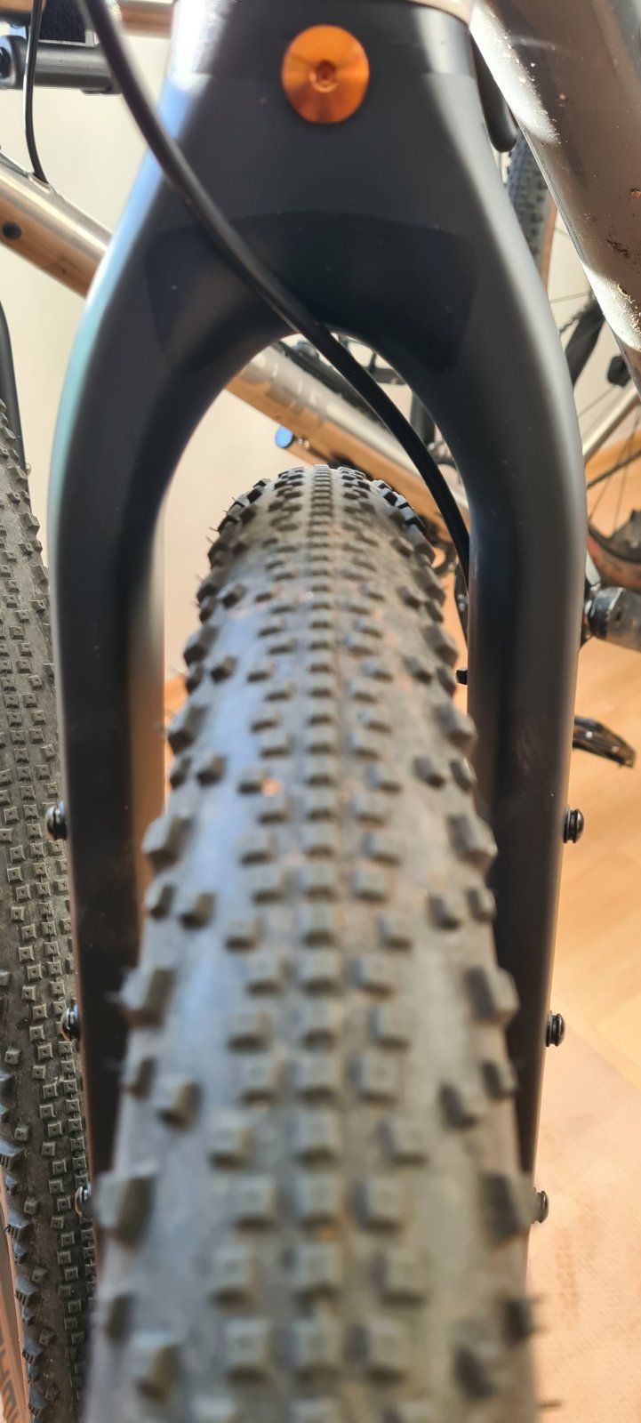

ähnelt die Norton einer Federgabel
...wahrscheinlich ist es genau das, was mich stört...ich finde es so
schöner (VPace mit 2.1er Reifen auf 22,5er Maulweite)
...aber es muss ja auch nicht mir gefallen ;)

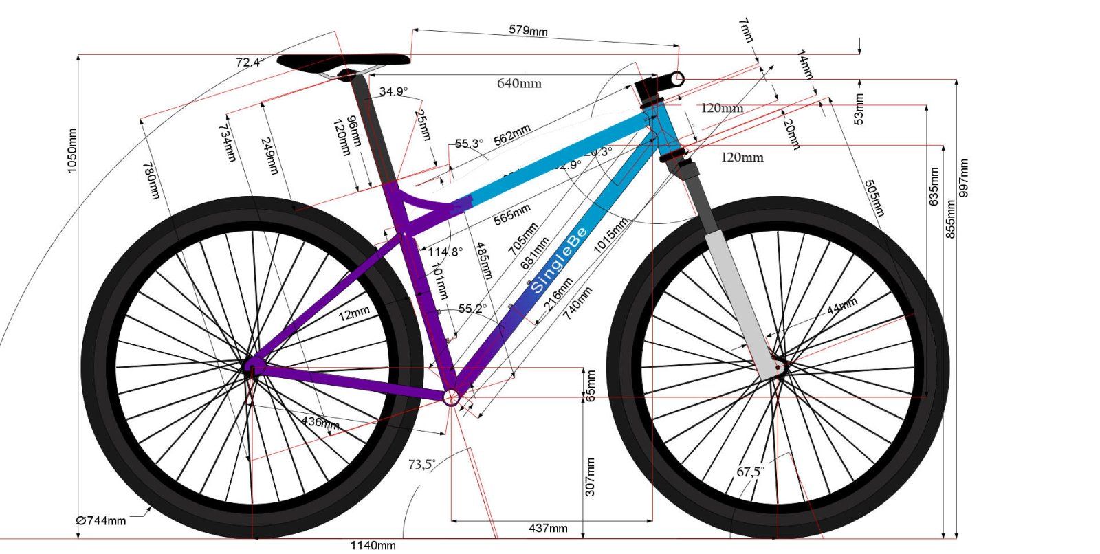

120mm Federweg (RS SID) , Geo wird gerade geplant.
Leider bietet er nicht mehr das gebogene Oberrohr wie beim Rahmen von Jens an...

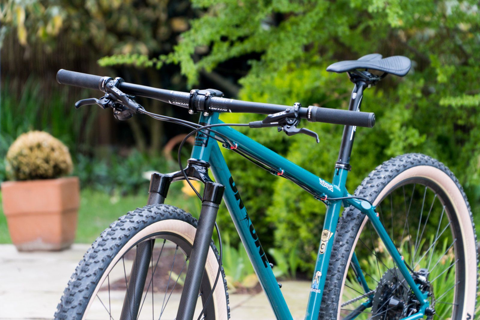

Alternative wird ein niedrigerer Verlauf Oberrohr und eine filigrane kleine Stütze zum Sattelrohr...
ähnlich diesem nur filigraner.
O-Ton Tom:
So we can either make a classic design mtb frame or maybe with lowered TT and SS.. something like this one. But with more tiny and decent reinforcement tube.

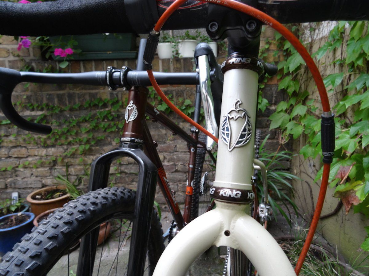

Sieht auch interessant aus so ein Bikepacking-Teil...
Ich finde es ist immer so schön auf dieser Seite zu stöbern:
Ob es diese PMW Ausfallenden auch für 148x12 gibt, fände ich auch ne schöne Lösung.
Eine interne Zugeverlegung ja /nein überlege ich noch, sieht immer so clean aus...
Aber die geschraubten Platzhalter für nen Schaltzug an diesem Rahmen gefallen mir auch..

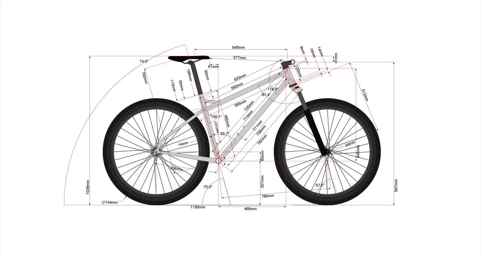

Heute kam dann eben der Entwurf von Tom..
Echt Wahnsinn wie nett und schnell er ist.
Interne Zugverlegung kommt wieder ich mag es clean…ups ja die Anzahlung werde ich nächste Woche tätigen..
Januar 2023 kann er schaffen aber mir eilt es nicht …

was ist genau jetzt das Ziel bzw. der Unterschied zum vorhandenen Rahmen? Der Einsatzbereich scheint ähnlich :D
Unterschiede:
120mm anstatt 140mm Gabel,
Länger…Boost…flacher Lenkwinkel, steilerer Sitzwinkel…weniger hier mehr woanders :D
Das Ziel , einfach mal was neues und maximal drei Räder in der Zukunft…
Fürs gröbere habe ich ja das Cotic(Banshee Winter)..für Fun das SSpeed Swift / Bikepacking…..für Trails XC das neue …klingt alles bestimmt nicht ganz vernünftig aber was soll’s?
