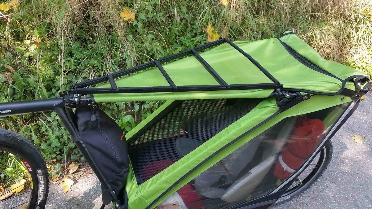

Dann habe ich einen Gepäckträger gebaut, den ich auf den oberen Streben des Singletrailers montiert habe. Und was soll ich sagen, funktioniert echt gut.
In meinem „Lastenheft“ stand, dass der Anhänger nicht beschädigt (angebohrt o. ä.) werden darf, außerdem soll der Träger möglichst leicht sein und schnell und einfach, ohne Werkzeug (de-) montierbar sein.
So wiegt der der Träger jetzt 290g und ist innerhalb von 30 sec. montiert.

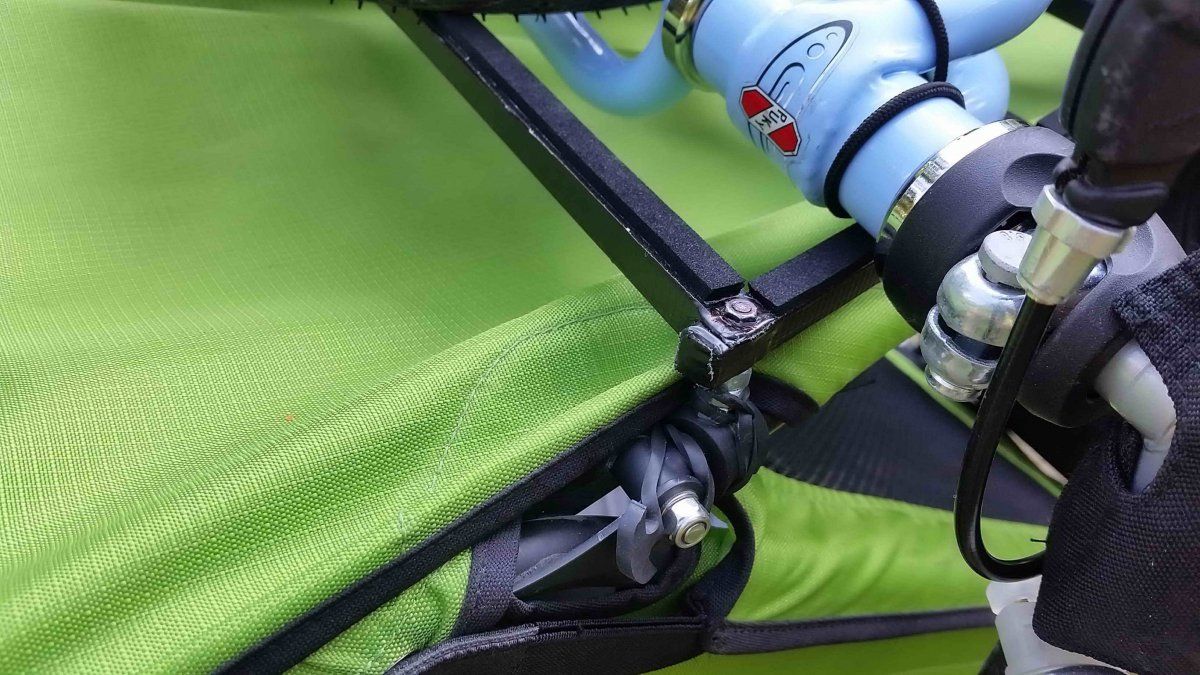

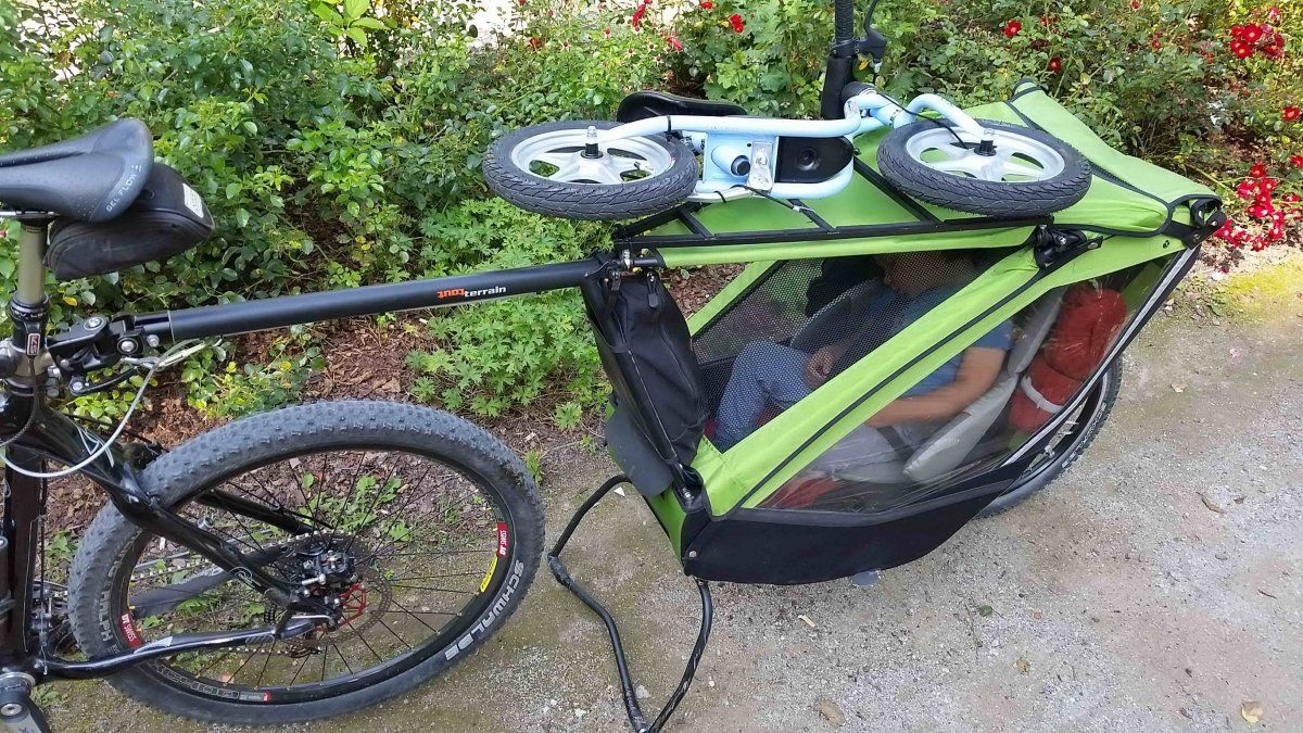

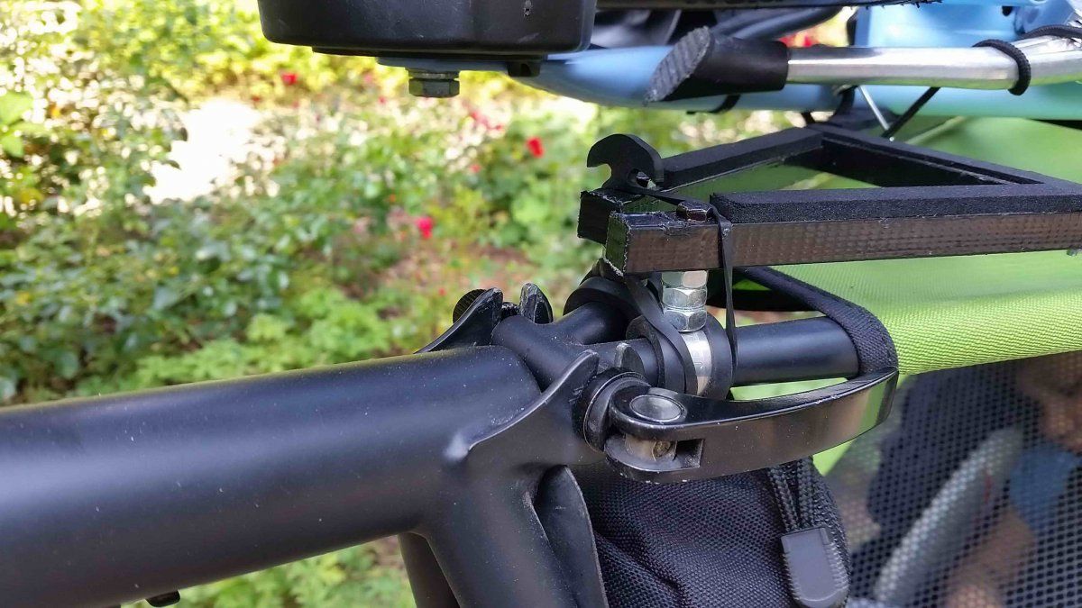

Ich habe mal ein paar Bilder angehängt. Der Träger besteht aus Aluprofilen aus dem Baumarkt, die miteinander verschraubt sind. Das Alugerüst ist mittels 4 Alu-Befestigungsschellen (bei Conrad 542075), die ich etwas modifiziert habe auf die Streben des Anhängers „gesteckt“. Die Schellen sind wiederum mit jeweils einem Gummi an den Streben des Anhängers gesichert. Die blanken Aluprofile habe ich aus optischen Gründen mit schwarzem Klebeband ummantelt (Lackieren oder eloxieren wäre mir als Hobbybastler zu viel Umstand gewesen). Oben drauf habe ich noch ein Schaumstoffklebeband geklebt, damit z. B. das Laufrad rutschfest darauf gesichert werden kann. Der Schaumstoff hat sich aber als wenig haltbar erwiesen und wurde inzwischen durch ein Filzklebeband ersetzt.

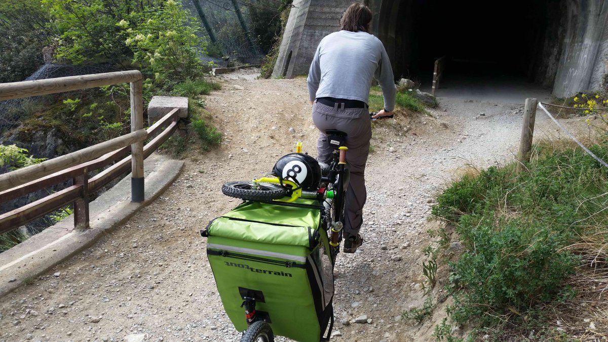

So können mit dem Träger problemlos einige Kilos transportiert werde, ohne dass sich das Fahrverhalten gravierend ändert. Das Laufrad, das auf den Bildern zu sehen ist, wiegt etwa 5,5 kg, und so kommt man zumindest Strecken wie z. B. die Ponale nach Pregasina/Gardasee gut hoch und runter, wobei ich fürs richtige Gelände max. 3-4 kg empfehlen würde. Z. B. auf einer Mehrtagestour, muss man ohnehin einen Kompromiss eingehen zwischen Fahrkomfort/verhalten und der Menge des Gepäcks, das man so mitnehmen möchte.
Und manchmal möchte man ja nur etwas dabei haben, was nicht allzu schwer ist aber halt Volumen hat, z. B. Badehandtücher, Strandmatte, dafür ist der Gepäckträger auch praktisch…
