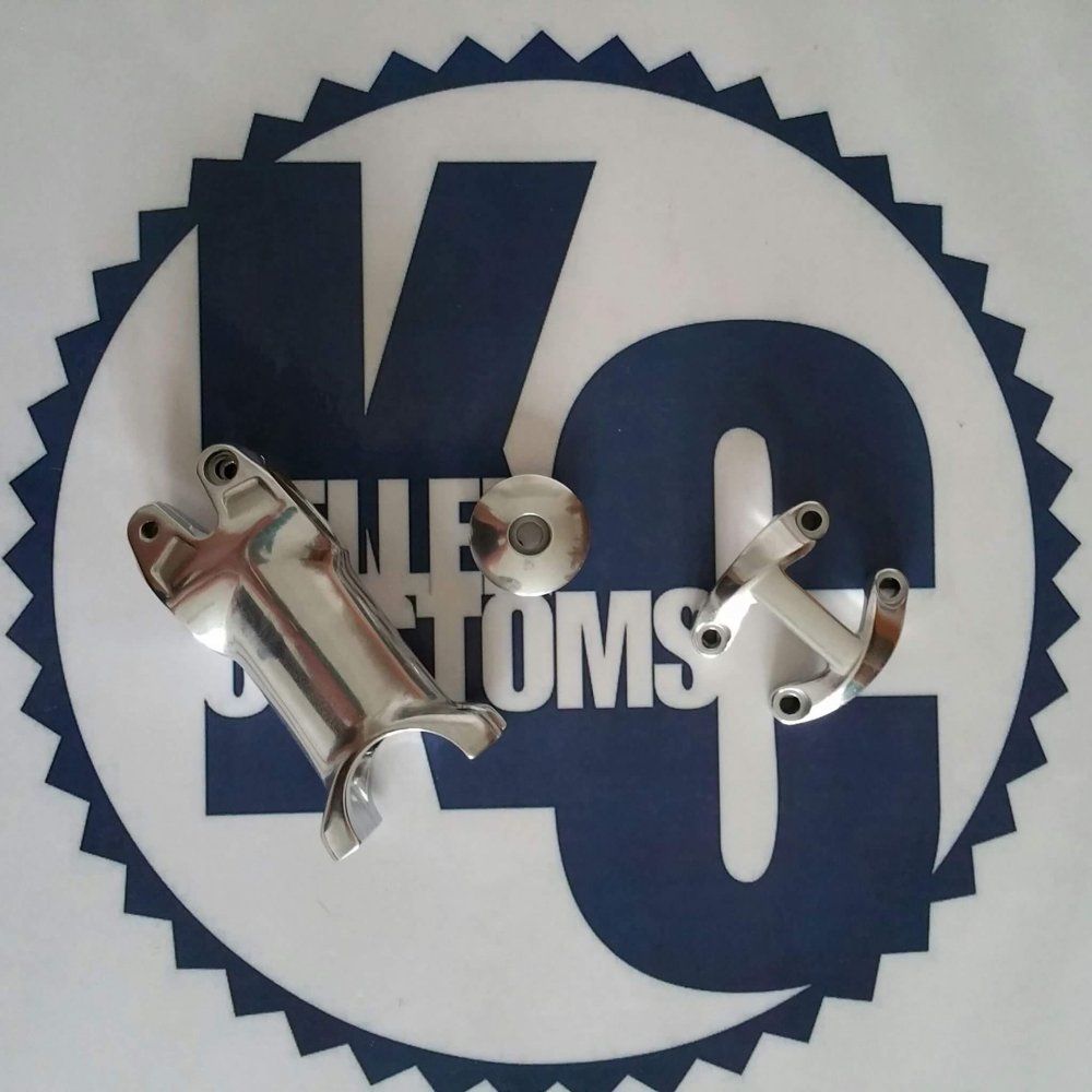

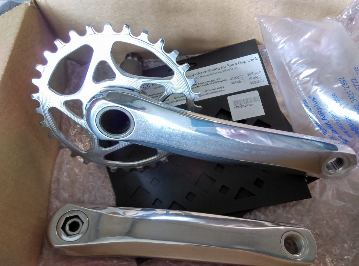

Hinsichtlich der Kurbel mussten wir uns etwas einfallen lassen, da die Welle verpresst ist und ggf im "Kugelbad" Schaden nehmen könnte.
Aber auch dafür haben wir eine Lösung gefunden...und nein, die Welle bleibt, wo sie ist!!!
Die erste SRAM Kurbel in kugelpoliert *i´m in love*....

Wie habt ihr es denn gelöst?
Eigentlich wäre doch nur der Sternkranz und die zwei Lagerflächen zu schützen?

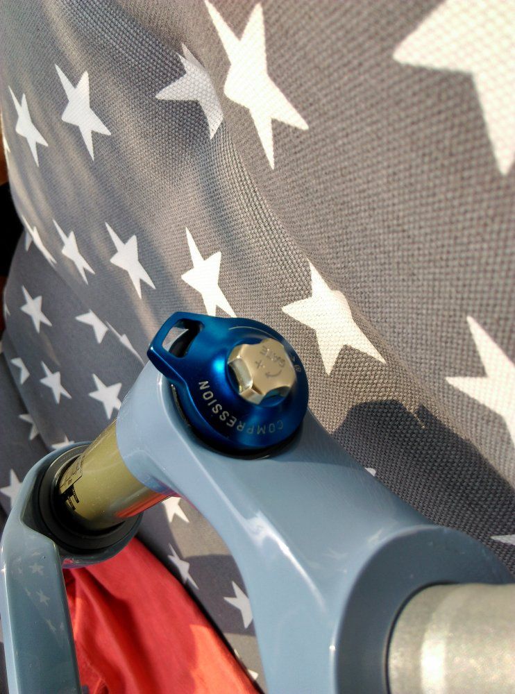

Kann mir jemand sagen wie ich den Gate Knopf einstellen soll?
Hat der was mit dem Lock-Out zu tun?
Soweit ich mich erinnere, hat das was damit zu tun, wann trotz lock geöffnet wird. Also wenn du wo reindonnerst wo Federung besser wäre :D
Yap, so ist es. Die Druckstufe die mit dem Compression-Knopf geschlossen wird kann mit dem Gate stufenlos eingestellt werden. Dadurch kannst Du z.B. eine etwas geschlossene Druckstufe einstellen um steileres Gelände ohne großes eintauchen zu fahren.
Super, Danke....dann muss ich jetzt nur noch eine passende Einstellung finden.
• Rock Shox Motion Control
An Rock-Shox-Gabeln wird ganz einfach die Druckstufe immer weiter gesperrt. Wippen, aber auch Ansprechverhalten, nehmen ab. Um starke Stöße zu entschärfen, macht das Ventil im bei Überlast auf. Wann, kann über das Floodgate justiert werden
