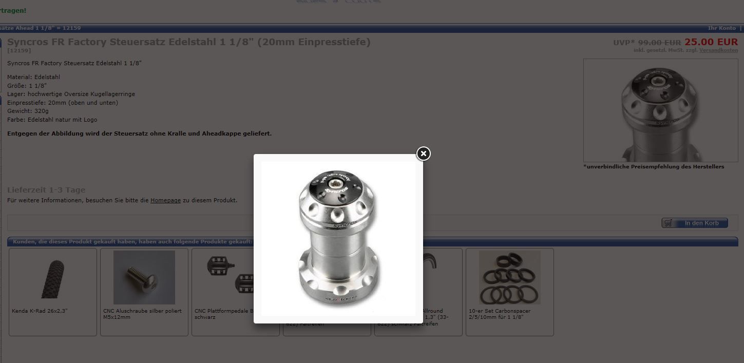

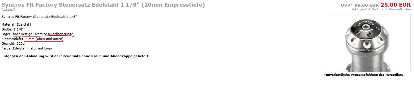

...der hat 20mm Einpresstiefe

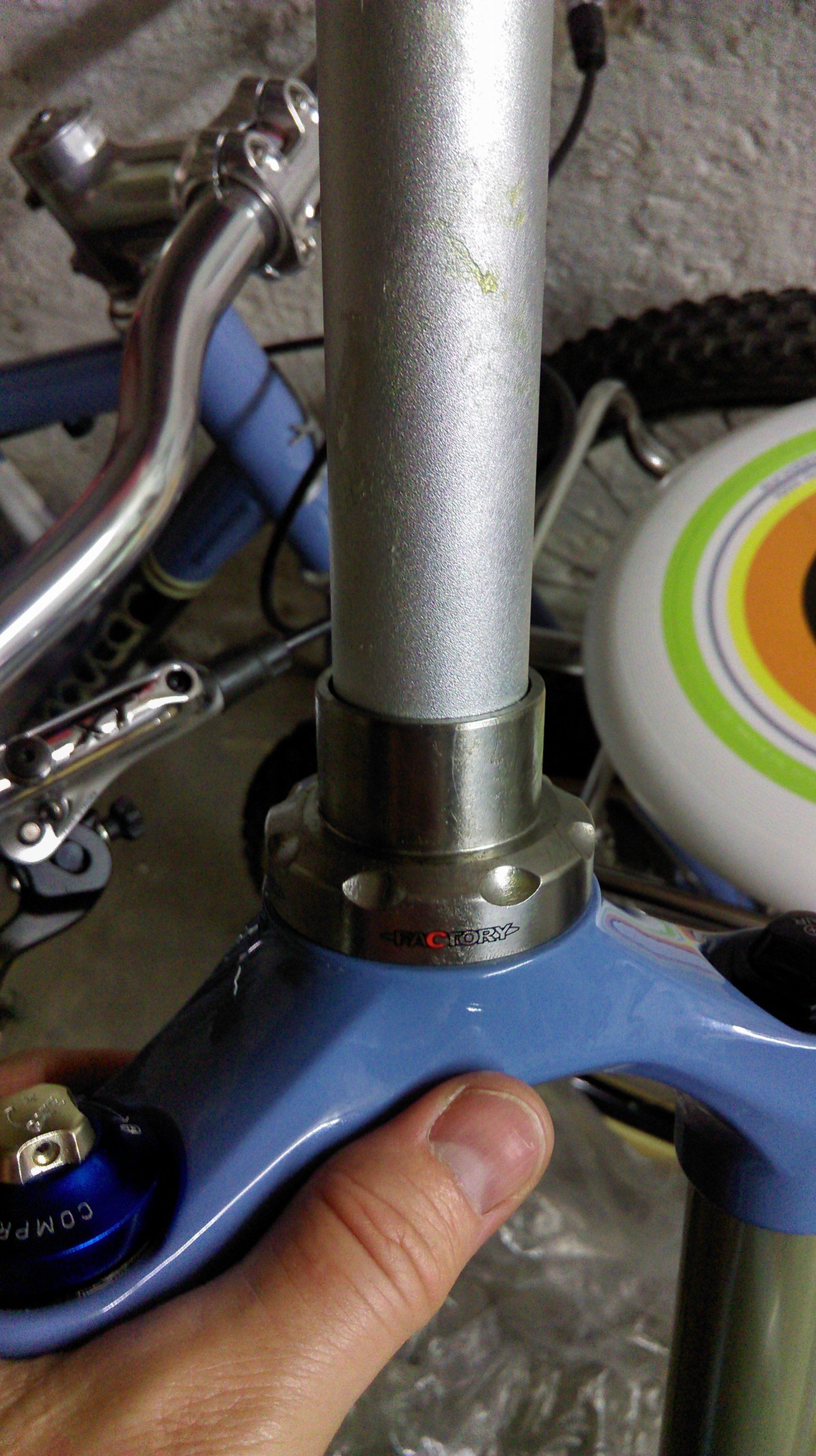

Kurze Anprobe Steuersatz auf Gabel.
Einpresslänge wird noch gekürzt.
Evtl. auch noch aussen der Übergang abgedreht mit umlaufendem Radius

...das mit dem Abdrehen könnte wirklich gut werden, nimmt was an Gewicht und vor allem wird dann der eigentlich nur höher gelegte Treppenwitz viel dezenter :daumen:
...genau so meinte ich das auch, leicht gewölbt
Leider aufgrund vom Einspannen am Dreibackenfutter nicht drin...nur abdrehen der Einpresstiefe.
Aber manchmal überrascht mich der Dreher noch im Nachgang...mal abwarten...habe ihm die Schale gerade übergeben.
(Edelstahl/Niro ist es nicht, da zu stark magnetisch und angeblich auch sehr weich nach Kratzprobe....er weiß was er tut.)
Als Laie würde ich meinen, dass er es doch dann am Schaft (also was eingepresst wird) einspannen. Und dann was wegnehmen :ka:
Roman, dis is nich ganz so, dass der Treppenwitz nur höher gelegt wird, die vorhandene Schräge und die Auskerbungen schaffen einen optisch gelungenen Übergang (find ich)...
Jens, dette is mir klar :D war etwas überspitzt ausgedrückt. Aber könnte halt trotzdem etwas weniger "wuchtig" werden wenn man den Steuersatz etwas anschrägt.

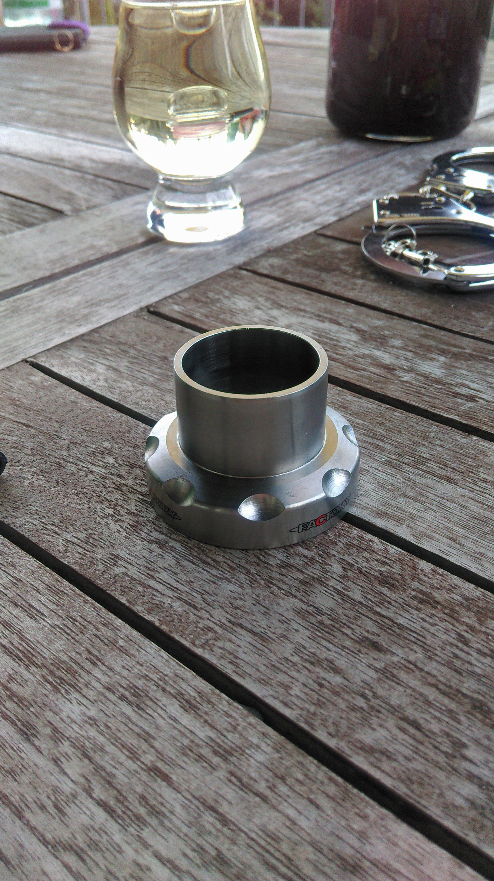

Mein Dreher ist fertig, bekommt morgen seine Apfelschorle als Bestechungsmittel...:lol:
Final werde ich noch Polierpaste einsetzen und so die Schriften wegmachen und mehr Glanz erzeugen..mal sehen ob es auch geht.
Ich finde so kann man den Übergang lassen, da mehr Radius die Wandstärke zu stark reduziert hätte.
