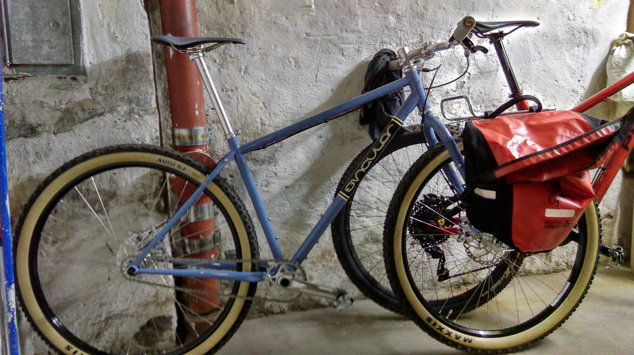

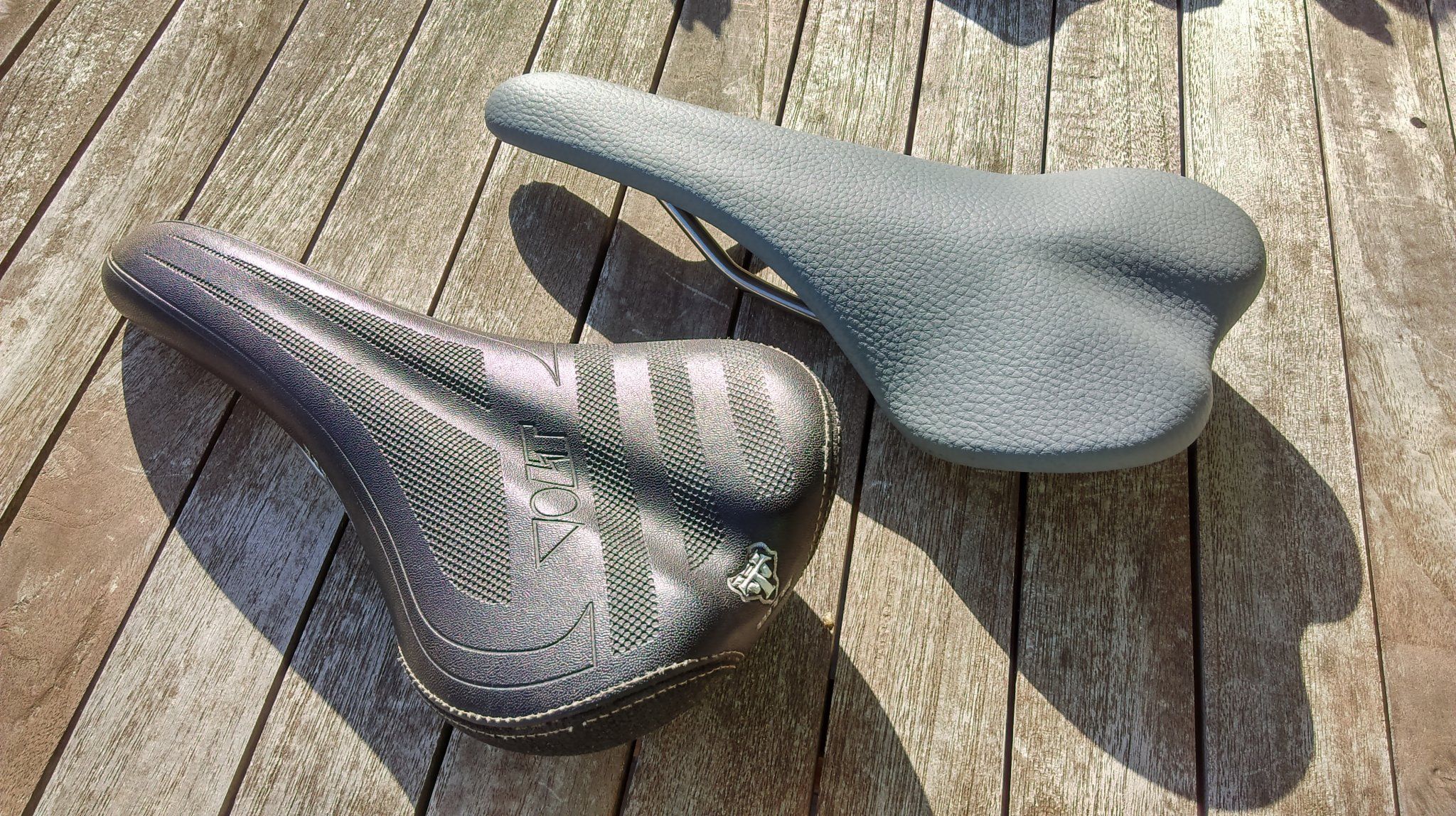

Der bezogene Selle Sattel ist heute angekommen.
Mal fix im Keller angebaut...
Der Brooks hat erstmal Pause...

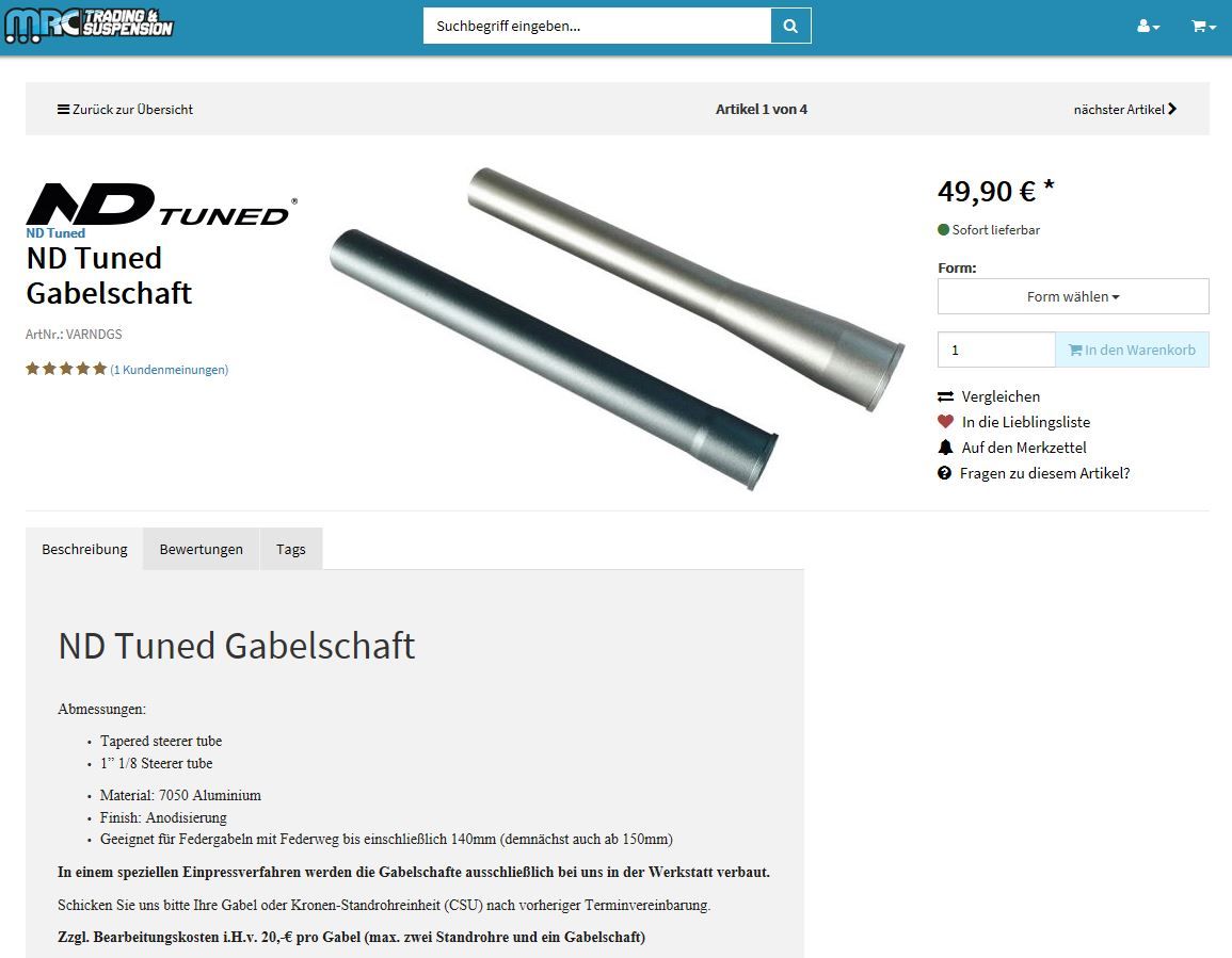

Irgendwie suboptimal, da dann auch der Gabelschaft verlängert werden muss bzw. ein neuer Schaft eingepresst würde für 70EUR.
Wechsel auf Starrgabel = Treppenwitz umgekehrt, wenn die grössere Schale eingepresst ist.
Deshalb alles etwas problematisch....

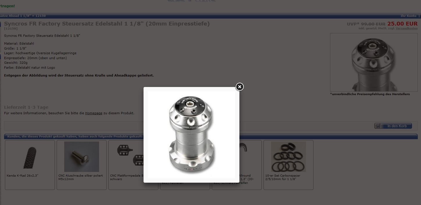

Der Tipp von @Burba wird mal konkret weitergedacht.....Steuersatz für 25EUR ist bestellt.....
Schaft an der Gabel lasse ich dann mal nen neuen langen Einpressen....
