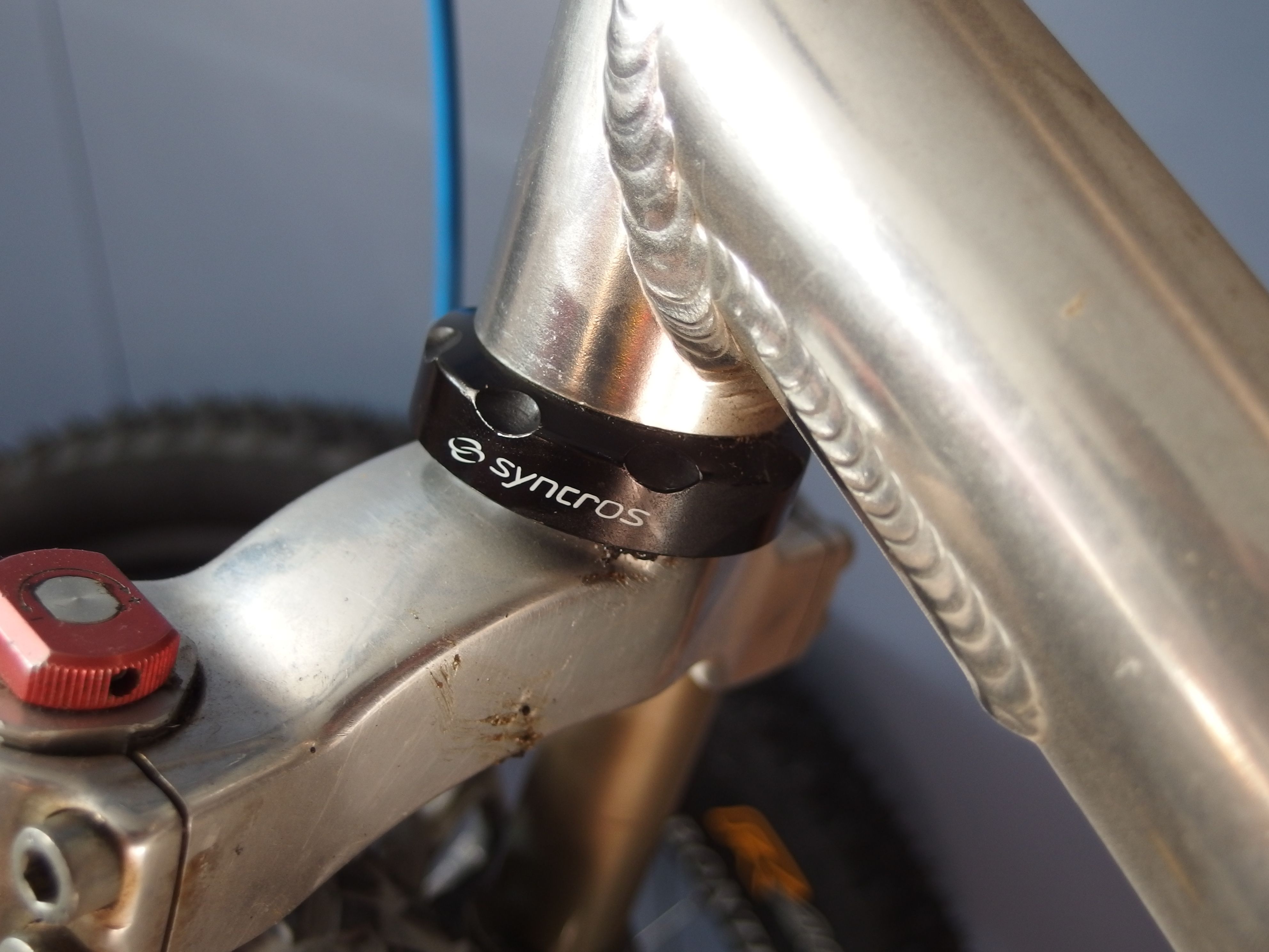

Ich würde da versuchen mit Hilfe einer Ständerbohmaschine das gute Stück erst mal mit immer feinerem Schleifpapier/-vlies und dann abschließend z.B. Autosol Politur richtig auf Hochglanz zu bringen.
Mhm, da du ja wohl die obere Schale des bisherigen Steuersatzes weiter nutzen willst, wäre polieren passend :daumen:

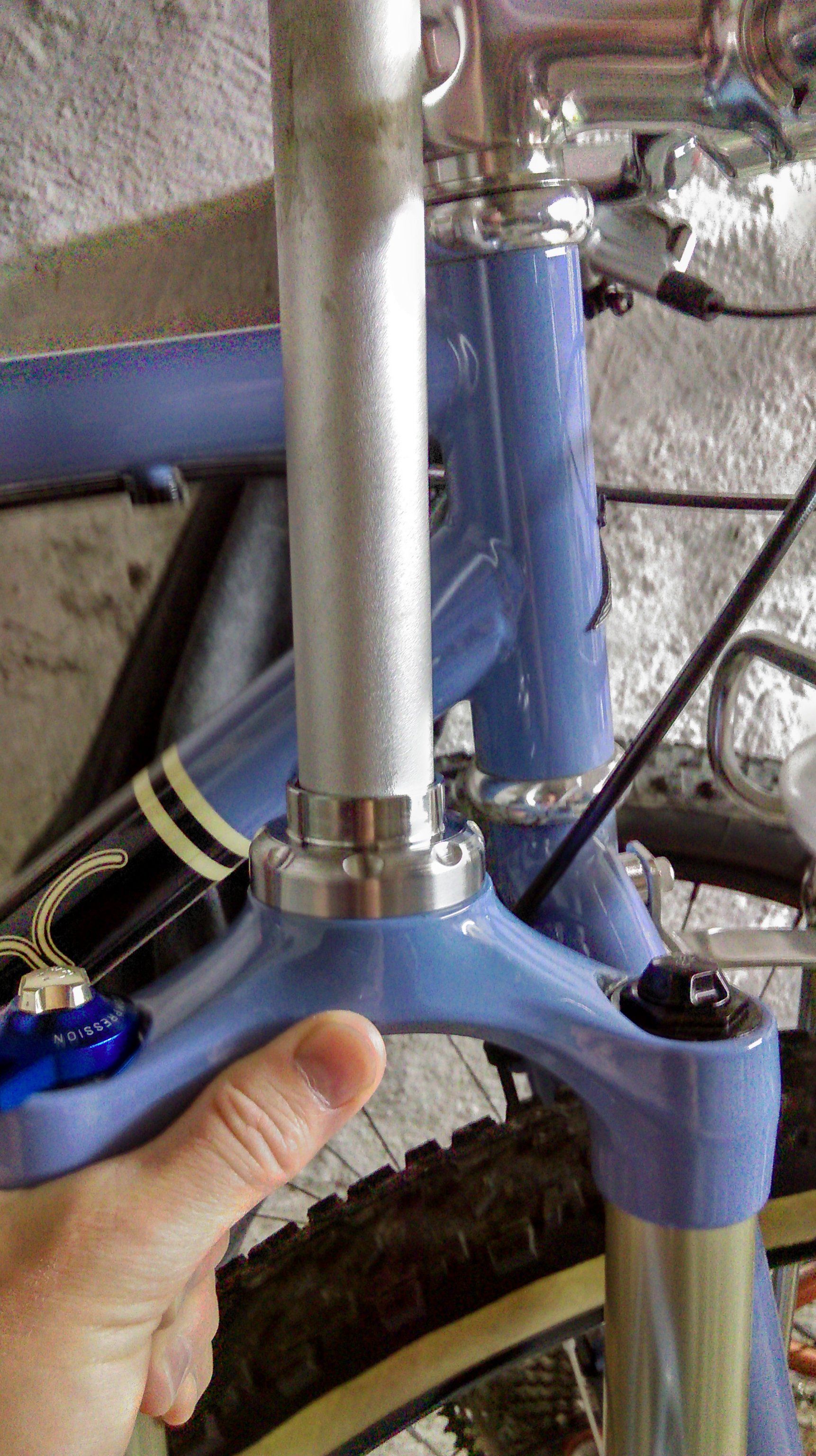

Hallo Jürgen,
ich habe mir gerade die vorher/nachher Bilder angeschaut. Täuscht das oder ist da eine wesentlich größere Fase an der Innenkannte/Übergang von Einpressschaft zur Auflagefläche. Ich befürchte fast du kannst die Schale nicht voll einpressen weil der Rahmen eine kleiner Fase an dieser Stelle bestitz und somit ein Spalt zwische Steurrohr und Auflagefläche des Steuersatzes verbleibt.
Hallo Jürgen,
Die Fase ist mir auch aufgefallen (und der Absatz zur Rundung aussen), dachte aber, dass es gewollt/bedacht war. Wurde der Durchmesser des Schaftes verkleinert?
Poliern muss schon sein :daumen:
Die grössere Übergangsrundung/der Radius ist mir auch aufgefallen, als mir ein andere Kollege die Schale übergeben hatte.
Ich denke mit einer passenden Feile geht das schon zu reduzieren...Am Steuerrohr kann man auch noch was am Übergang reduzieren...
Durchmesser ist identisch zur oberen Schale geblieben....partiell wurde die "Treppenstufe" herabgedreht und dann verrundet und der Auslauf nach innen gemacht, so meine Vermutung.
Macht keine grosse Wissenschaft aus dem Thema ...das Ding wird schon passen...
