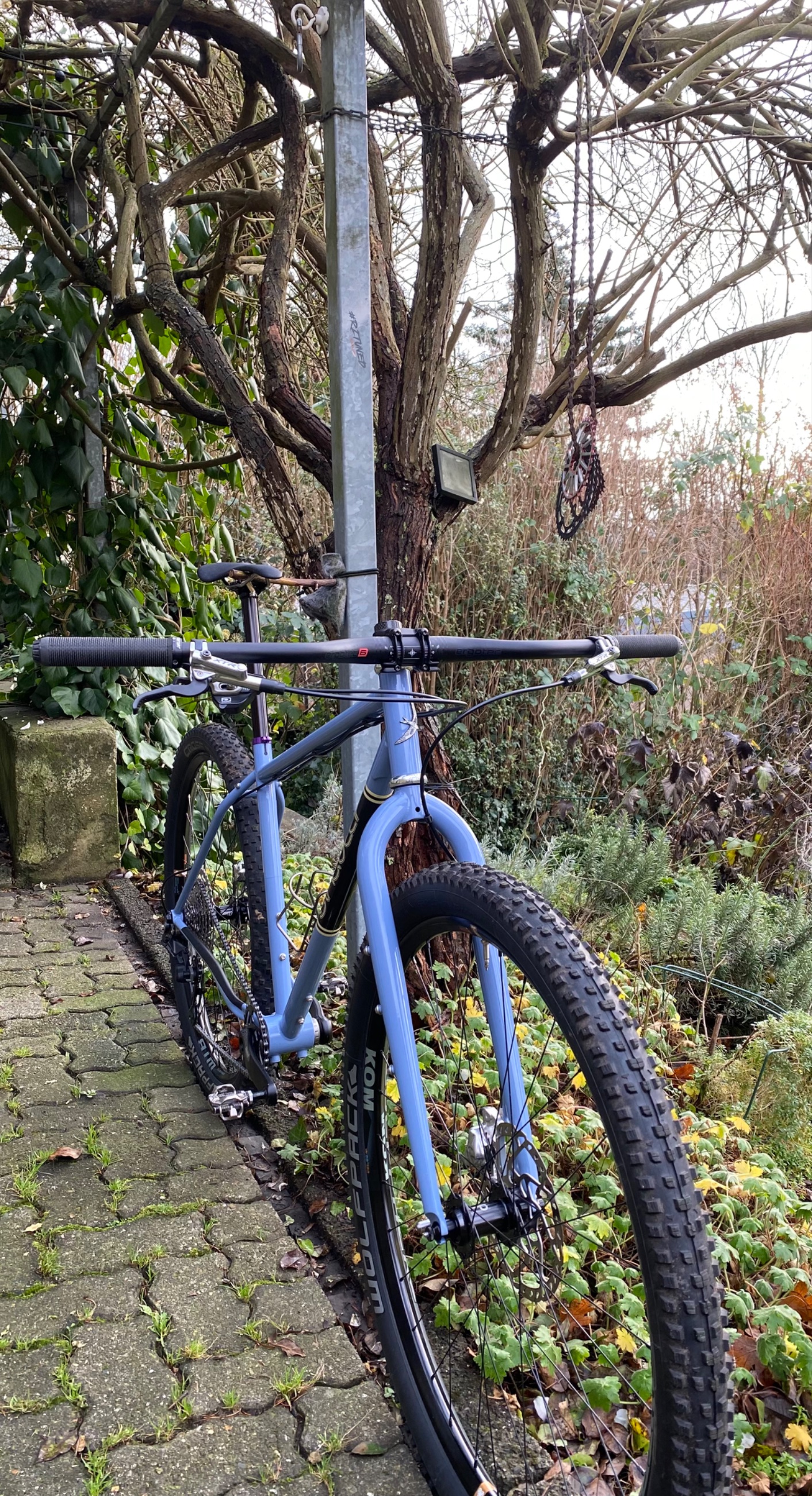

hier noch die letzten Fotos, die stammen vom Sportografen....die mit dicker Plautze halte ich versteckt ;-)
2025 Zeit für Abschied vom Swift.....es geht an einen guten Bekannten hier aus dem Forum...es wird einige schöne Schweizer Berge kennenlernen.
Es war eine sehr schöne genussreiche Zeit mit dem Singular....aber spontan habe ich mich für ein neues Projekt entschieden und ein Singular Pegasus Ti habe ich ja auch noch im Stall.
Neues Projekt...(da werde ich keinen Aufbau hier als Thema aufmachen)....nur soviel ....

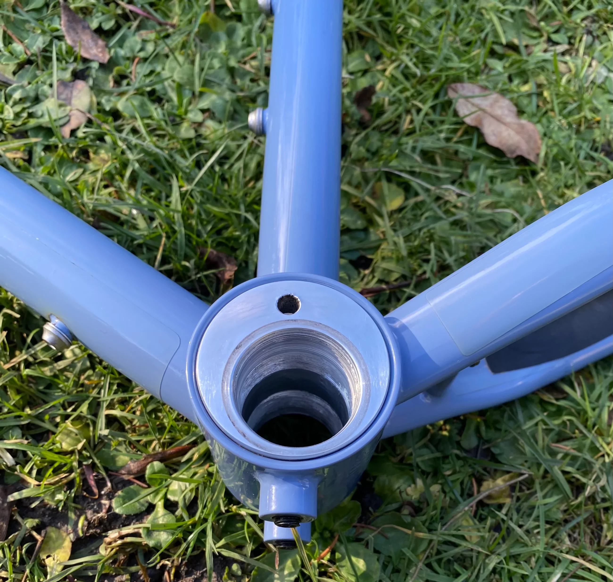

hallo zusammen

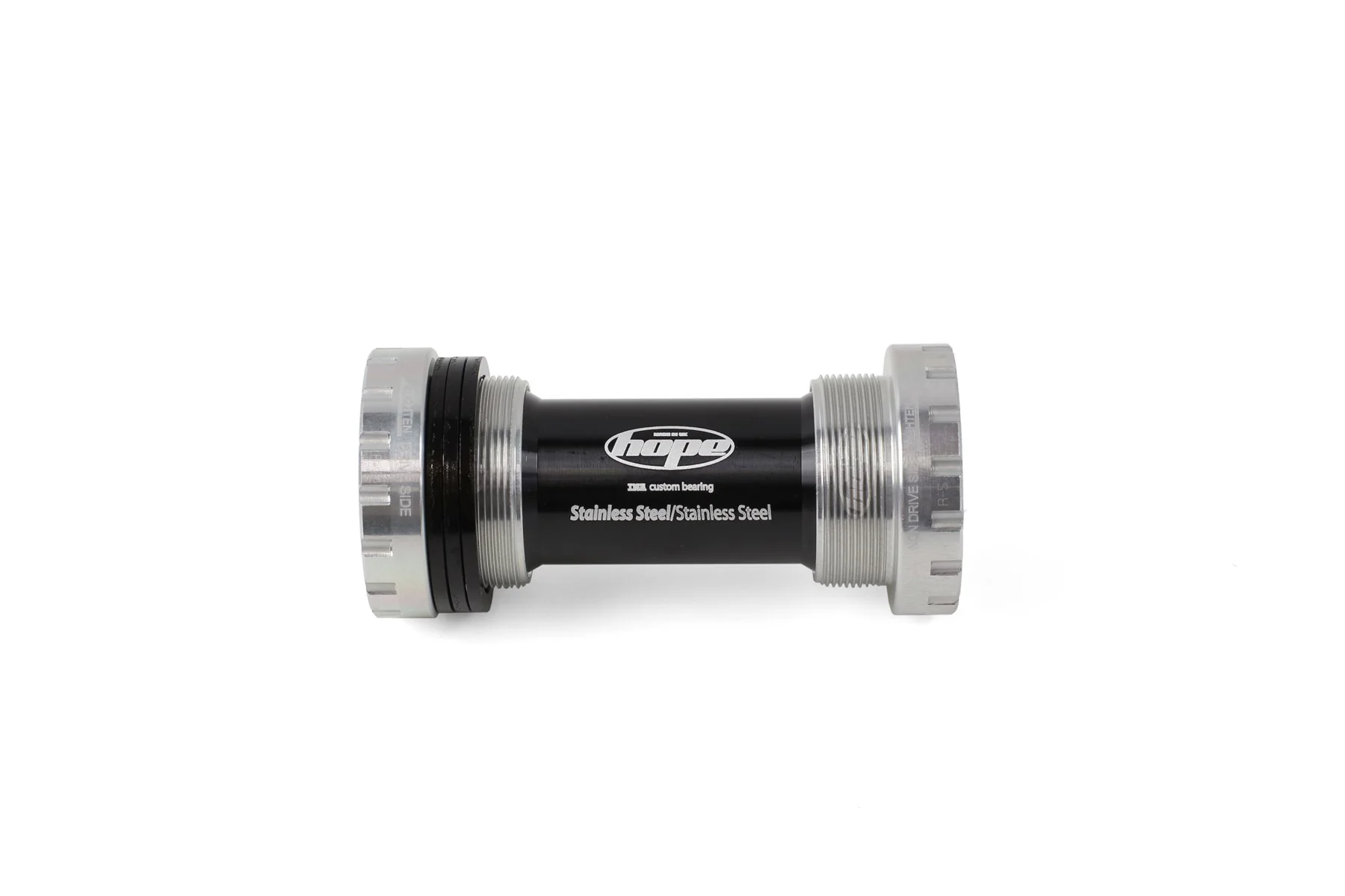

Der rahmen ist nun bei mir und gestern habe ich versucht das hope tretlager zu montieren. Ich habs schon beim eindrehen gemerkt, dass es echt richtig schwer war die lagerschalen einzudrehen.
Naja nun ist auf der einen seite das tretlager von mir schräg eingedreht worden. Ich suche nach einem neuen eccenter tretlager...
hab das nun gesehen aber auch sauteuer...
Eines hab ich in england bestellt und sieht aus wie das was schon drin war.
Finde aber die lösung nicht so sexy.

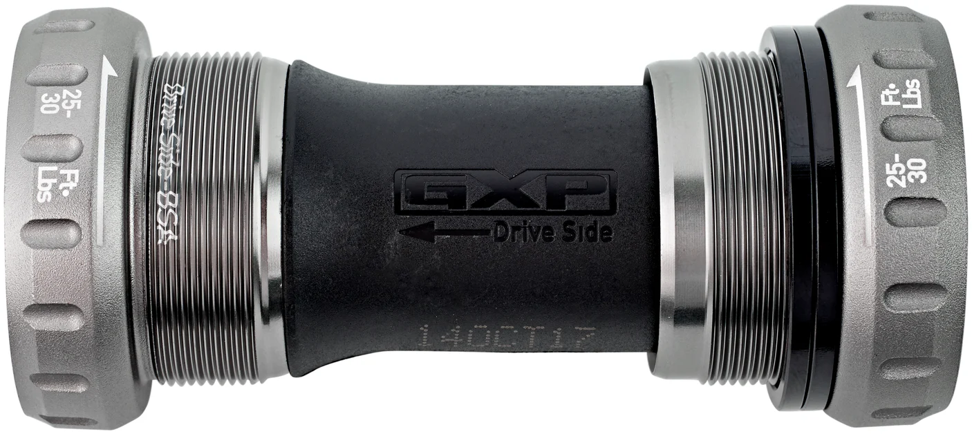

Also ich melde mich auch mal zu Wort, bei mir gingen die SRAM GXP Lager immer problemlos rein und raus.
Rechts-Linksgewinde ist ja klar darauf sollte man achten...gefettet und geschmiert wurde es regelmäßig...Salz oder harten Regen/Wintereinsatz hat der Rahmen nie gesehen!!!

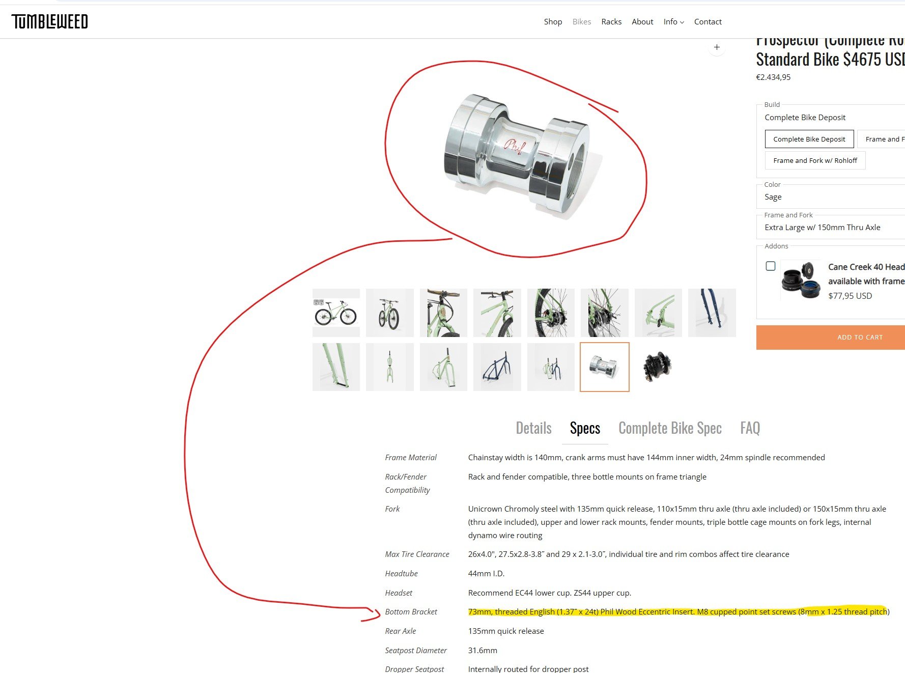

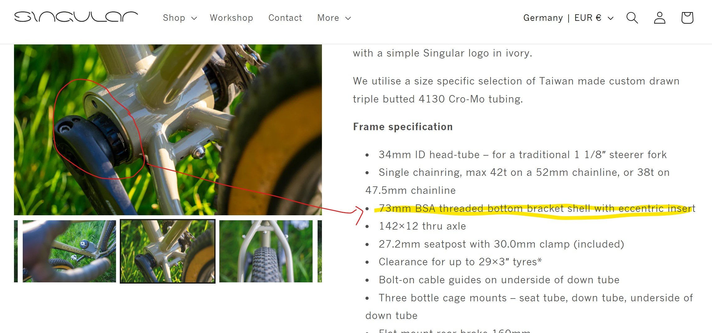

Tumbleweed nutzt den ähnlichen Einsatz aber 73mm, Swift hat vielleicht nur 68mm Einbaulänge?

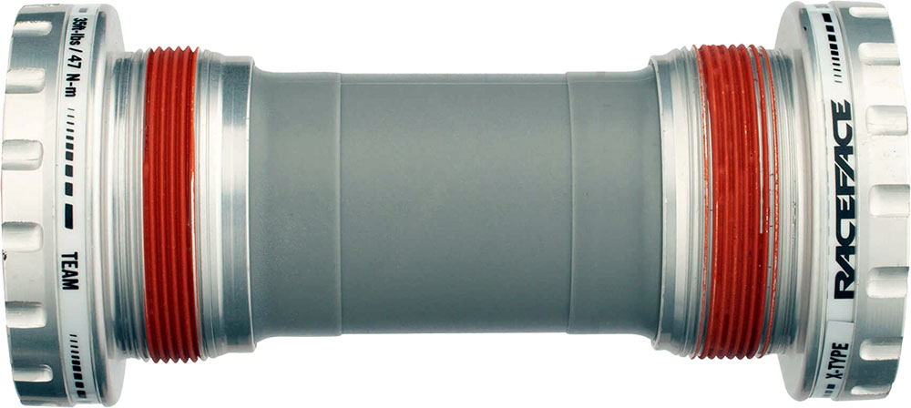

BSA Gewinde sind ja eigentlich genormt, sind hier möglicherweise unterschiedliche Toleranzfelder möglich?
BSA + Hope sind ja britischen Ursprungs...
Kannst Du vielleicht sehen ob die Anfangsgewinde bei EBB Innen und Hope Lagerschale aussen IO sind?

heute abend nach der arbeit hat es mir keine ruhe gelassen ob ic/ echt so‘n dummer junge bin…resultat…NEIN :awesome:
Hatte noch ein niner biocentric im hochregal…das rausgenommen jnd die hope lagerschalen eingedreht…ohne probleme…alles easy reingedreht…ok…
nächster versuch mit race face lagerschalen und dem original exzenter vom singular…und das resultat…beides ohne probleme reingedreht…wtf…:aufreg:
slso hab ich jetzt das original mit den race face lagerschalen eingebaut kurbel rein und slles smooth angebaut…scheizze man…what da los?
iw passte das gestern einfach nicht zusammen hope mit dem original exzenter…auch heute nicht…
also wechsel und halt schwarze lagerschalen dran…
ich werde weiter berichten…dem zweiten monstergravel steht also nix im weg…
Alter Schwede was merkwürdig.....musste mir mal die Aussengewinde Hope / RaceFace / Sram GXP im Netz anschauen...SRAM und RF sind anders als die Hope Gewinde am Anfang bzw Auslauf oder?
