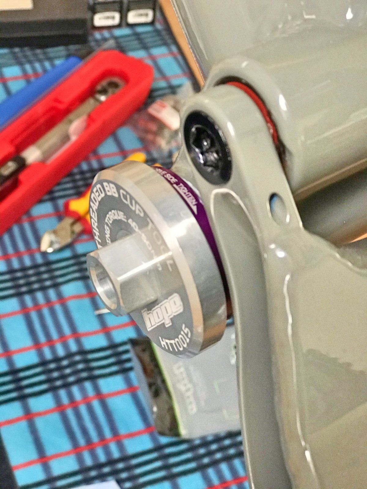

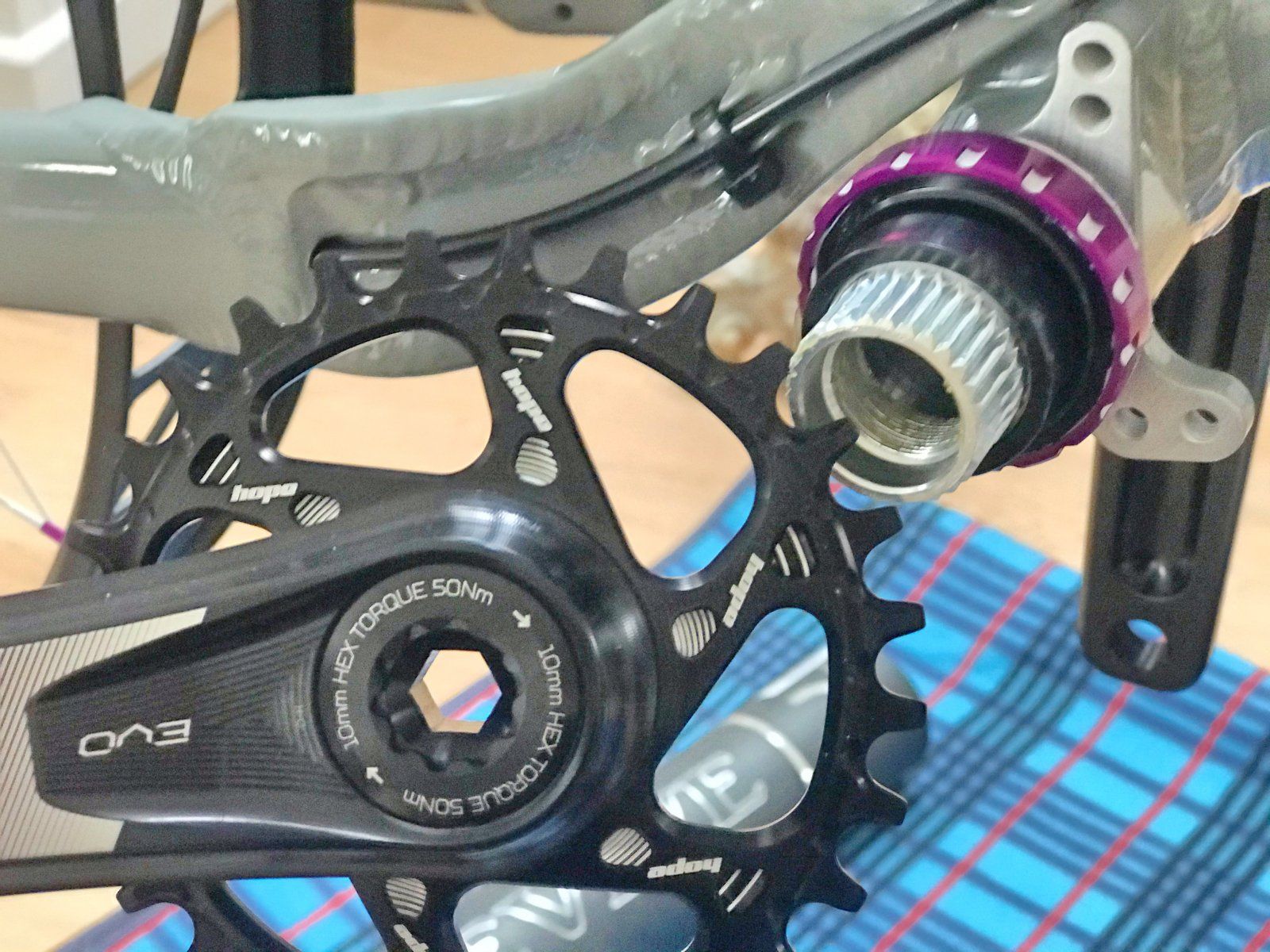

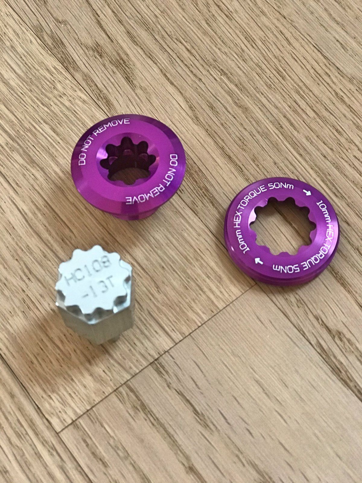

Warum nimmst du nicht den hier?
https://www.bike-components.de/de/Hope/Innenlagerschluessel-fuer-BSA-30-Innenlager-p42443/
Ich ziehe halt gerne mit definiertem Drehmoment an. Ich sage nicht, dass das auch nur einen Meter weniger lange halten würde, aber ich mag halt das "Klick" beim Festziehen.Warum nimmst du nicht den hier?
Der Schlüssel passt ganz nebenbei auch bei DUB, ZTTO, Zipp und einigen anderen kleineren Herstellern. Für BSA30 ist das noch am ehesten der Standard -> es muss nicht immer Hope seinIch habe ein Rotor BSA 30 verbaut, da ist ein Tool dabei und das passt sogar bei dem Race Face BSA 30 Lager. Ungaublich. Und das Rotor Lager hat jetzt schon 24 MegaMeter drauf.
https://www.alltricks.de/F-11907-bo...DjuzlKhJdEcVdrk4L_d1OegUO0E2AzXRoCjlMQAvD_BwE
Und hat, für @Rubberduckxi ja sehr wichtig, eine Vierkantaufnahme für den DreMo-Schlüssel, wie an meinem RF-Lagerschlüssel. Schaut zumindest so aus.Der Schlüssel passt ganz nebenbei auch bei DUB, ZTTO, Zipp und einigen anderen kleineren Herstellern. Für BSA30 ist das noch am ehesten der Standard -> es muss nicht immer Hope sein
Mein Rotor-Lager hat die 20k auch schon geknackt.
Ne, die haben ne andere Verzahnung. Rotor->"12 Spline", Hope -> "18 Spline" oder soAber passt der wirklich auch bei Hopelagern?

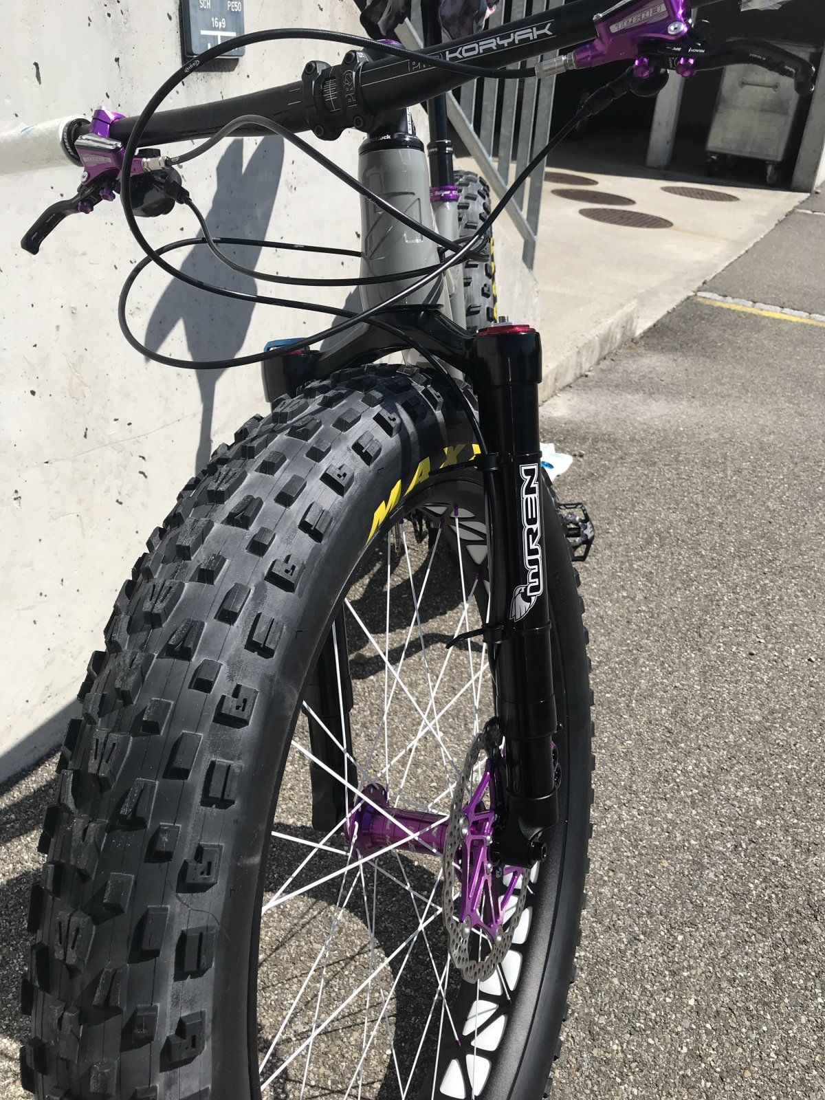

Wenn du die hintere Bremse eh offen hast, kannst du sie doch auch gleich kürzen. Entlüften muss du dann sowieso.Was jetzt noch fehlt ist die Hintere Bremsleitung durch den Rahmen zu führen. Leitungen bleiben erst mal lang, da will ich erst mal fahren... Anschliessend werden die Leitungen am Lenker sauberer verlegt.
Das ist richtig. Das Gelb passt mir nicht. Ich habe mir zwei Möglichkeiten überlegt.Mir ging es bei der Aussage rein um die Optik. Das Gelb passt einmal mehr nicht ins Bild.
Ich habe grad mal versucht die AC Länge zu messen, so ungefähr. Da kommen 530mm raus. Gemäss WREN Homepage sind das dann 110mm Federweg... Ich hätte also das falsche Gabelausführung![]()
Hi @Rubberduckxi ,
kennst Du die Videos auf der Seite von "alexfatbikeshop"? Hier: WREN Up Side Down Fatbikefedergabel | Alex Fatbikeshop
Vielleicht ist Deine Gabel nur getravelt? Bei meiner WREN ist im ausgefederten Zustand der Abstand von der Überwurfmutter bis unten zur Radaufnahme ca. 163mm (etwas mehr als 150mm, weil unten auf dem Rohr ggf. noch die Schützer geklemmt werden).
