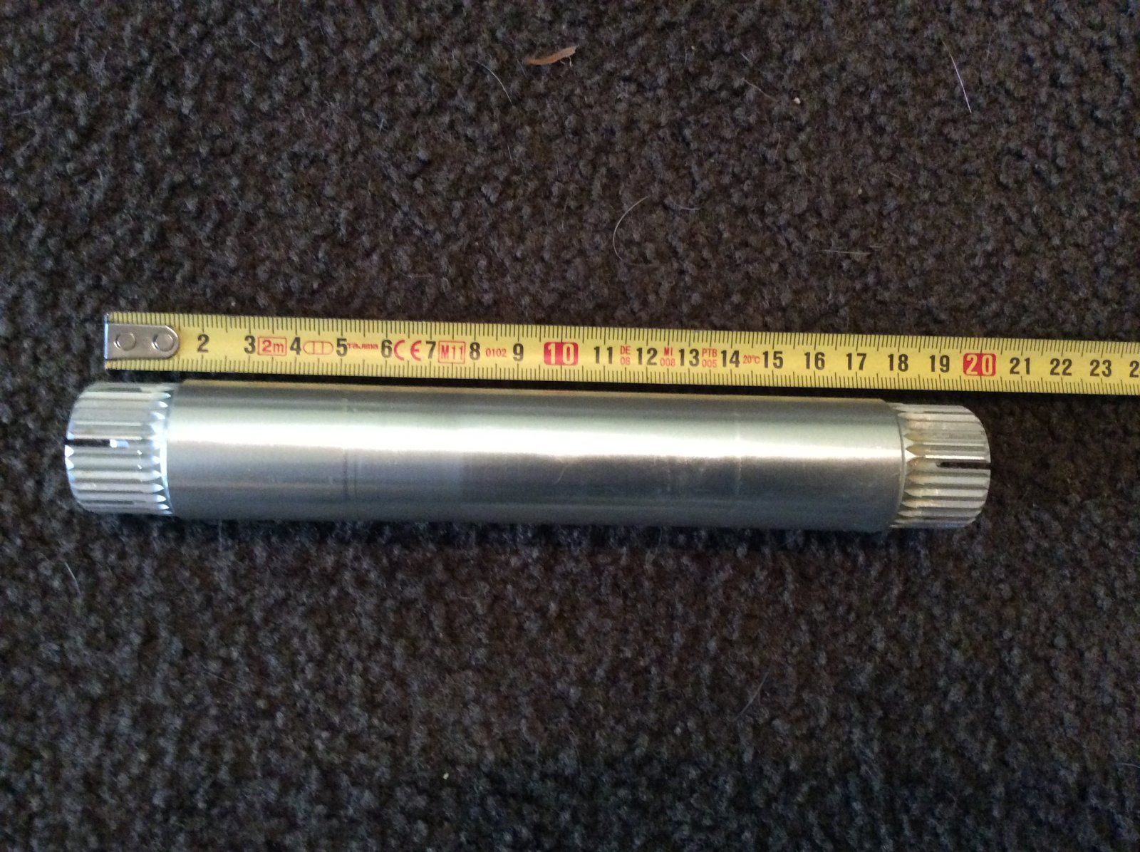

Ich hab noch diese hier,steht aber nichts drauf.
Länge gesamt ist 192mm.

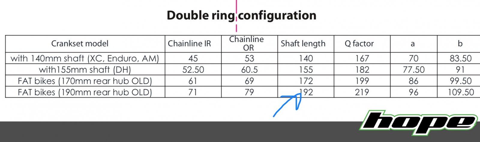

Das wäre gemäß
die lange Achse - also offiziell für 19x mm-Hinterbauten!
Hast Du die zwei dort genannten Spacer ggf. auch noch?
In Summe wäre damit der Kauf der "kurzen" Variante vom Probikeshop für @Rubberduckxi ziemlich wenig risikobehaftet...

roh und fertig in schwarz elox..
die Spacer oben sind Alu waren nur zum testen...sind nicht zum Einsatz gekommen
am Rad sind welche aus Titan verbaut ...
waren zwei Sets, eines davon fährt ein Forumskollege..
Bilder vom Rad habe ich momentane keine...ist leider gerade schwer erreichbar,
steht in Frankreich ....
gruss accu

Also ich verstehe immer noch nicht warum du meinst, dass die kürzere Welle der Hope Kurbel passen könnte. Die Sram die ich jetzt habe hat abgerundet 91mm (ich spreche vom Mass A auf dem Hope Chart...). Die längste Hope Kurbel hat 96mm. Also ist das das Minimum was ich brauche. Die nächst kürzere, die meinst du wahrscheinlich, die hat nur 86mm, also weniger als die Sram die ich jetzt habe. Da wird sich die Kurbel nicht mehr an der Kettenstrebe vorbei bewegen...
Der Q-Faktor der längsten Hope Kurbel ist 219mm. Mein Lord Dwarf hat die Surly OD Ice Cream Truck Kurbel, mit 214mm (bin mir zwar nicht mehr sicher ob das stimmt was ich da an Daten habe...). Die 2.5mm pro Seite werde ich sicherlich nicht wahrnehmen.
Bitte erklärt mir sonst noch mal was ihr meint. Denn aus meiner Sicht gibt es für den Rahmen den ich habe nur eine Möglichkeit eine Hope Kurbel zu fahren, und zwar die längste, mit den 10mm Spacern zwischen Kurbel und Lager.

Ah, ok - klassischer Fall von "Tomaten auf den Augen + aneinander Vorbeischreiben".
Mein Fehler! 🤕
