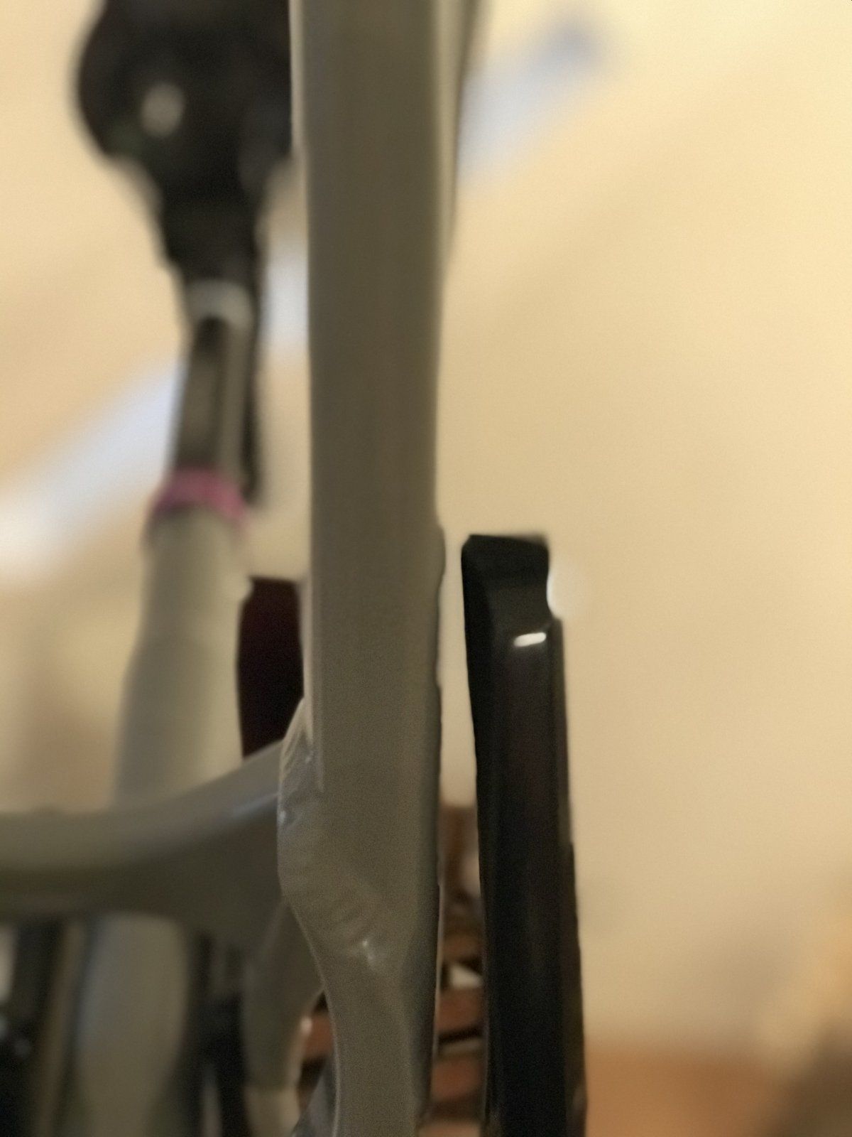

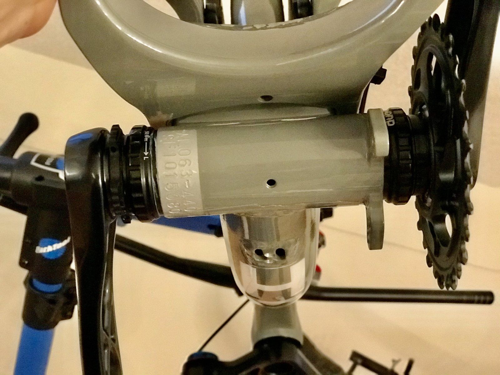

Hallo Leute

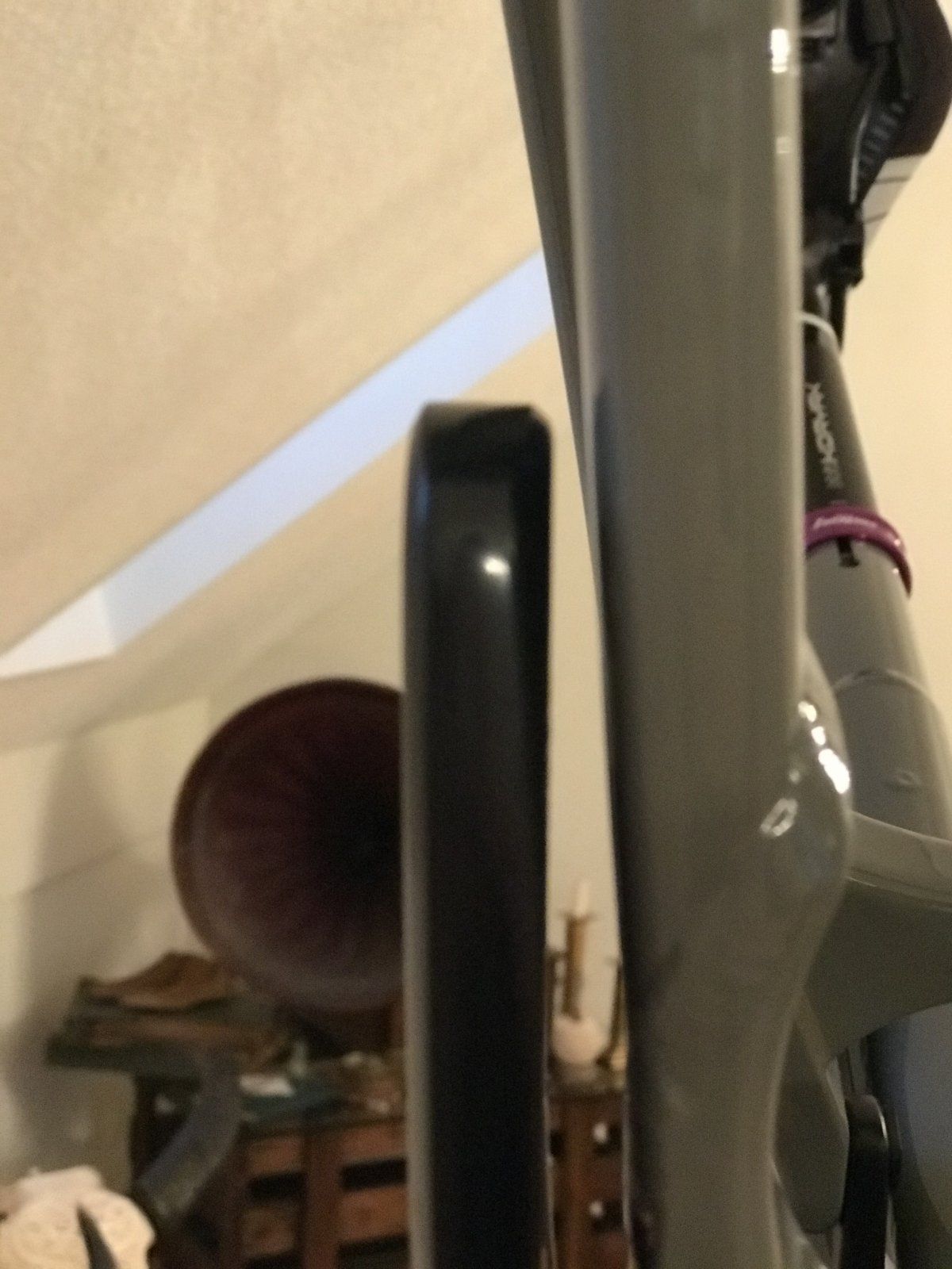

Endlich wieder mal Zeit gefunden was am Bike zu machen. Mittlerweile sind auch alle Teile da.
Es zieht sich bei dem Projekt von A bis Z mit Problemen durch...
Die Kurbel hat links ca. 1mm Luft zur Kettenstrebe, rechts sind es etwa 2mm. Ist also so nicht fahrbar.
Ganz offensichtlich passt die SRAM DUB FAT5 nicht. Montiert gemäss Anleitung, mit allen Spacern. Angezogen mit den 50Nm, spielfrei gemacht.
Gemäss Datenblatt müsste die pro Seite von der Rahmenmitte her etwa 91 bis 92mm haben. Nachgemessen hat sie so ca. etwas über 180mm... Dürfte also stimmen.
Welche Kurbel könnte ich stattdessen verwenden mit mehr Breite bzw. Abstand zur Kettenstrebe? Und die dann wenn möglich mit der SRAM Schaltung funktioniert? Und im besten Fall wo ich das Kettenblatt grad wieder verwenden könnte.

Anhang anzeigen 1176968Anhang anzeigen 1176967Anhang anzeigen 1176966Anhang anzeigen 1176965
Also auf den Fotos sieht es so aus, als sei da mehr als der eine Millimeter - dazwischen könnte sogar ein Zollstock passen. Aber vielleicht täuscht wieder mal die Perspektive.
Ansonsten vielleicht ne Hope-Kurbel passend zum Rest? Beim Probikeshop liegt angeblich gerade eine in schwarz rum, könnte man mit nem Pörpel-KB pimpen.
Muss man sich aber nicht ggf. noch mal reinlesen, ob das so zusammen lüppt (welches Offset beim KB bspw.).
Danke für den Hinweis, bin auch grad heftig am googeln.
Auf den Bildern spiegelt die Oberfläche etwas, daher sieht es nach mehr aus. Aber ich kann die Hand um die Kurbel und um die Kettenstrebe legen, dann zusammendrücken, das reicht bereits dass sich die berühren...
Die Hope Kurbeln hatte ich erst im Kopf, wegen Farbe und so. Habe mich dann aber wegen möglicher Performanceeinbussen für eine Lösung von nur einem Hersteller, gezwungenermassen dann eben SRAM, entschieden. Das ärgert mich jetzt...

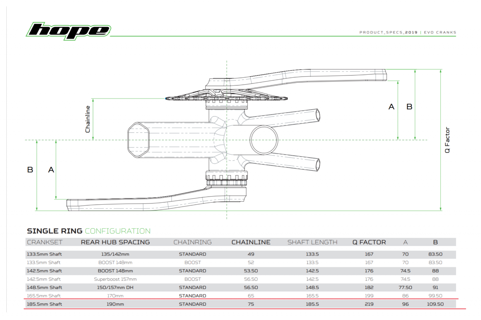

Die Hope scheint gemäss unten stehendem Datenblatt 96mm zu haben. Die SRAM DUB FAT5 hat 91.1 bzw 91.5.
Mit den theoretisch ca. 4 mm dürfte es besser werden.
Gibts noch andere Vorschläge?
Die Kettenlinie wäre dann mit der Hope Kurbel um 1.5mm geringer... Ob man das merken würde?

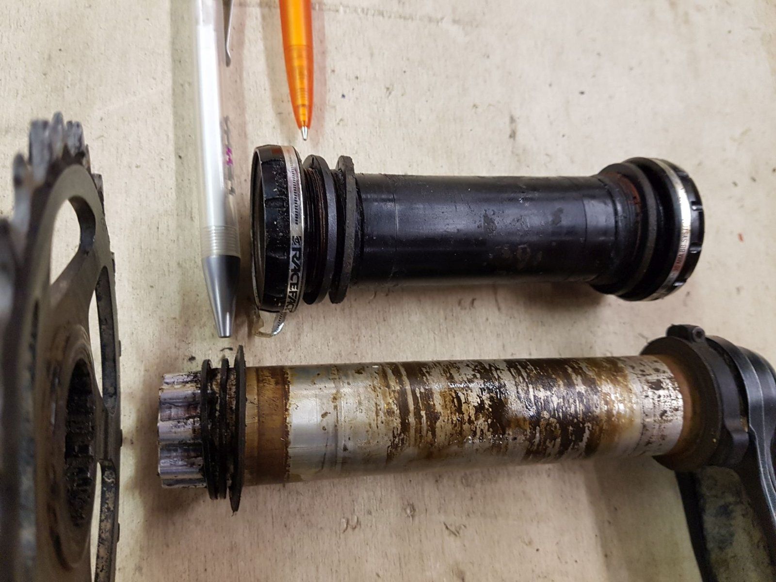

@Deepmudder : Du hast doch eine Race Face Turbine drauf. Wie sieht es da mit der Luft Kurbelarm und Kettenstrebe aus?
Die ist bei mir verbaut:
Einbau wie beschrieben + 2x 1.5mm Distanzringe (der weiße Kugelschreiber zeigt drauf.
(Das ist ein Bild einer nach 1 Jahr frisch ausgebauten Kurbel, noch vom Tandler verbaut, ich verbau die mit reichlich fett, damit da nix mehr korrodiert)
Und nun zur Abstandsfrage:
Kurbel zu Kettenstrebe links 7 mm:
Kurbel zu Kettenstrebe rechts 6 mm:
Also da würde ich aufgrund der übrigen Komponenten klar zur Hope tendieren - 27x Euro inkl. Kettenblatt scheinen mir da angesichts so viel Individualität und Stimmigkeit nicht zu viel Geld.
Als Kettenblatt bspw. nen 28er in "Violett" dazu und fertig ist die Laube. Nen 30er Oval scheint auch am Lager, aber den Farbtupfer würde ich wohl mitnehmen.
Von Race Face ist doch noch nichts am Rad oder täusch ich mich da? Wenn dem so ist: Warum nun bei der Kurbel damit anfangen? So oder so wirst Du wohl auch ein neues Innenlager brauchen. Rotor sollte in jedem Fall was haben, was das Budget nicht zu sehr belastet...
Generell hab ich noch nicht von Problemen mit Hope-KBn und 12-fach gelesen, von daher wär ich da wenig skeptisch. Schließlich werden sie ja entsprechend beworben und selbst "die Chinesen" bekommen das hin.
Dein Bike hat doch nen 100er BSA-Gehäuse, oder?
Danke für den Link :daumen:
Ja, ich habe ein 100 BSA Tretlagergehäuse.

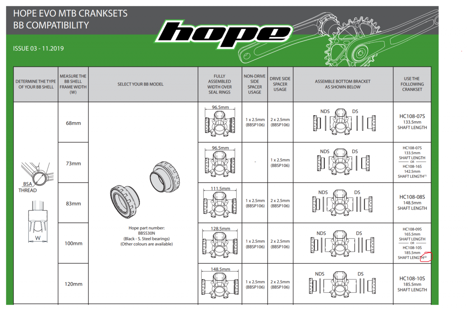

Wenn ich die Hope Tabellen richtig deute, brauche ich die breiteste Kurbel, obwohl ich kein 120mm Gehäuse habe, sondern 100mm. Und da ist unten so ein Hoch2...
Das sagt mir, dass ich die Kurbel HC108-10S brauche, und noch die Spacer (je 10mm pro Seite) HC105-48N. Dazu ein Standard Kettenblatt.
Darum glaube ich, dass die Kurbel die du mir verlinkt hast nicht passen wird, es ist 100mm angegeben, aber ich bräuchte 120mm. Die da Link. Müsste aber 170mm haben, überlege sogar noch kürzer, das würde nämlich das Problem noch weiter entschärfen, zwar nur minim.
Aber zugegebenermassen bin ich mir noch nicht sicher ob die Kurbel Purple mit schwarzen Kettenblatt, oder umgekehrt, oder doch ganz schwarz?
Aber vermutlich wird es schon Hope werden.
Das sagt mir, dass ich die Kurbel HC108-10S brauche, und noch die Spacer (je 10mm pro Seite) HC105-48N). Dazu ein Standard Kettenblatt.
Und wo führt das hin?
Wenn der Q-Factor ausreicht, um an den Streben vorbeizukommen, sollte der Part ja aschon mal passen - also mit 100 mm.

Ich habe die Infos aus diesen beiden HOPE Datenblättern.
Auf dem einen ist genau das Mass von Mitte Tretlager zur Innenseite Kurbel angegeben, das Mass A. Daraus sehe ich, dass es nur eine gibt, Shaft 185.5mm, die grösser als ca. die 91mm die ich messe ist.
Auf dem anderen dann, mit 100mm BSA, mit eben der Kurbel ist das Hoch2 erwähnt, was dann ganz unten auf der Seite auf die Spacer verweist. Und die werden dann hier montiert:
