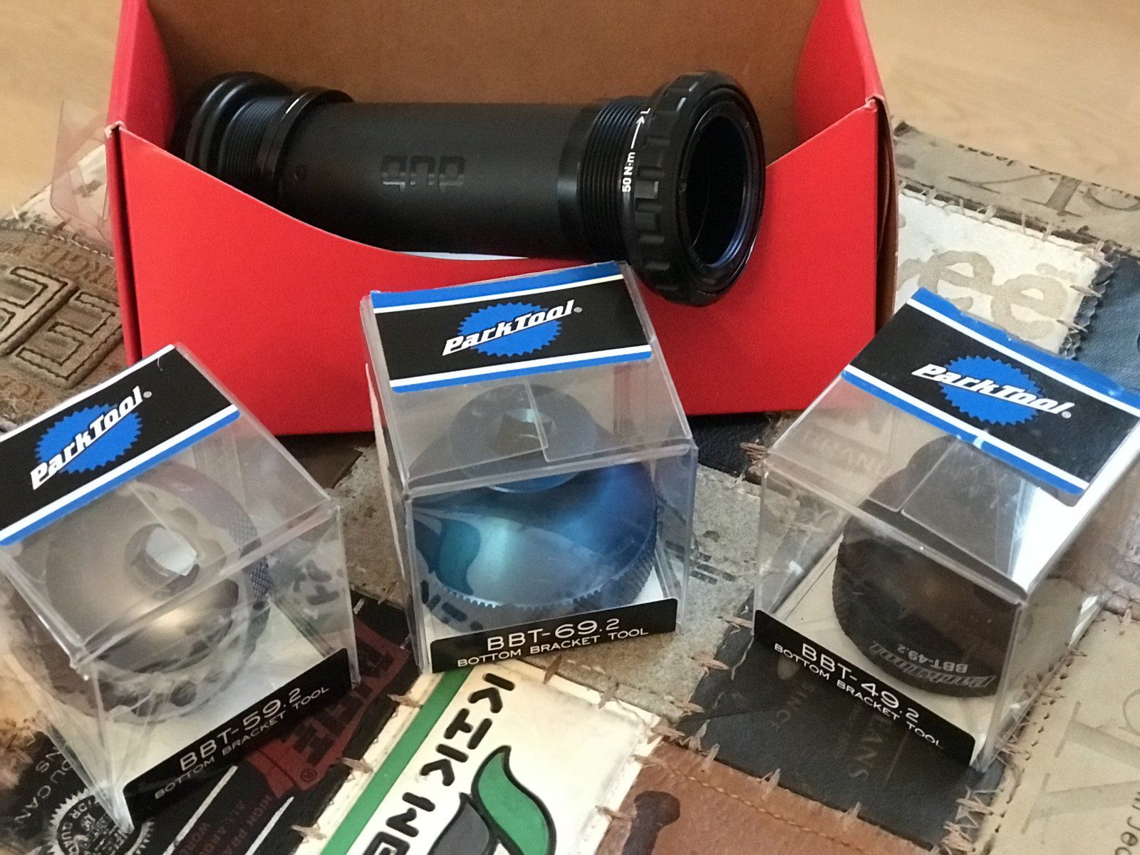

Ich wusste nicht, dass keines meiner Tretlagertools passt... Wie hätte ich ahnen können, dass das anders sein könnte... :ka:
Also musste ich das passende bestellen...
Was wohl als nächstes nicht passt 🤣
Zum Glück habe ich keine Eile, gewisse Teile fehlen immer noch...

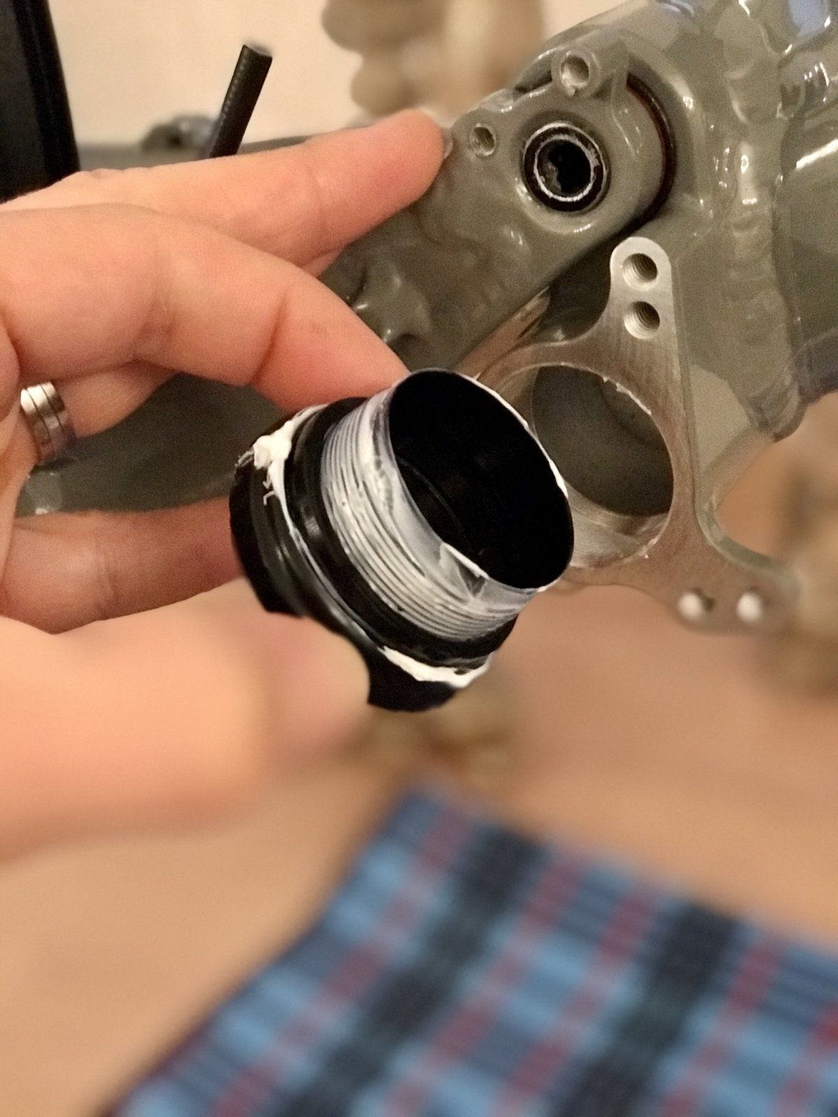

Hab grad letzten Donnerstag in meine zweites Fat Fanes das Tretlager eingebaut und erst danach gesehen, daß die Fett auf dem Gewinde haben wollen.
Ich dachte immer Fett auf Gewinde + Drehmoment ist ein No-Go weil des die Schraube dann zu fest anzieht.
Warum fetten?
Damit das nicht festkorrodiert?
Muss ich das wegen dem fehlendem Fett nun zwingend nochmal auseinander bauen?
Das gilt, wenn ein definiertes Drehmoment wichtig ist und die Verbindung keiner Korrosion ausgesetzt ist. Das Tretlager wird ja -flapsig ausgedrückt- einfach nur fest angeballert. +/- 5 Nm ist da fast egal. Ein trocken montiertes Innenlager geht mit dem Rahmen den Bund fürs Leben ein 💏
Warum fetten?
Kann auch Kupferpaste sein - aber irgendwas sollte man wirklich dazwischen haben...
