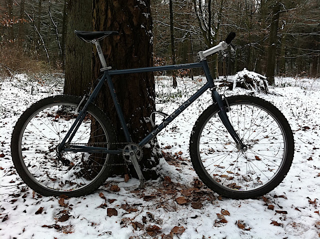

Da niemand mein Marin Team von 96 zu einem passablen Preis kaufen wollte werde ich jetzt doch behalten und wieder herrichten.:D
Weiß jemand ob man das Sitzrohr von 27,0 auf 27,2 vergrößern kann? Oder wird das dann zu dünn. Ist der Fuji Ultralite Rohrsatz.
Sehr schöne silberne Stützen in 27,0 sind leider kaum mehr zu bekommen. Tune wäre sonst möglich.
Würde jedoch gerne, je nach Budget, Ritchey Classic in 27,2 oder Moots gerade in 27,2. Falls jemand eine Moots in 27,0 hat wäre ich daran auch interessiert.
Gerade mache ich aus dem Rad einen Singlespeeder. Mal schauen wie es dann weitergeht. Bilder kommen dann demnächst.

Heute war die erste Schlingelschpeder Ausfahrt. War schön.
