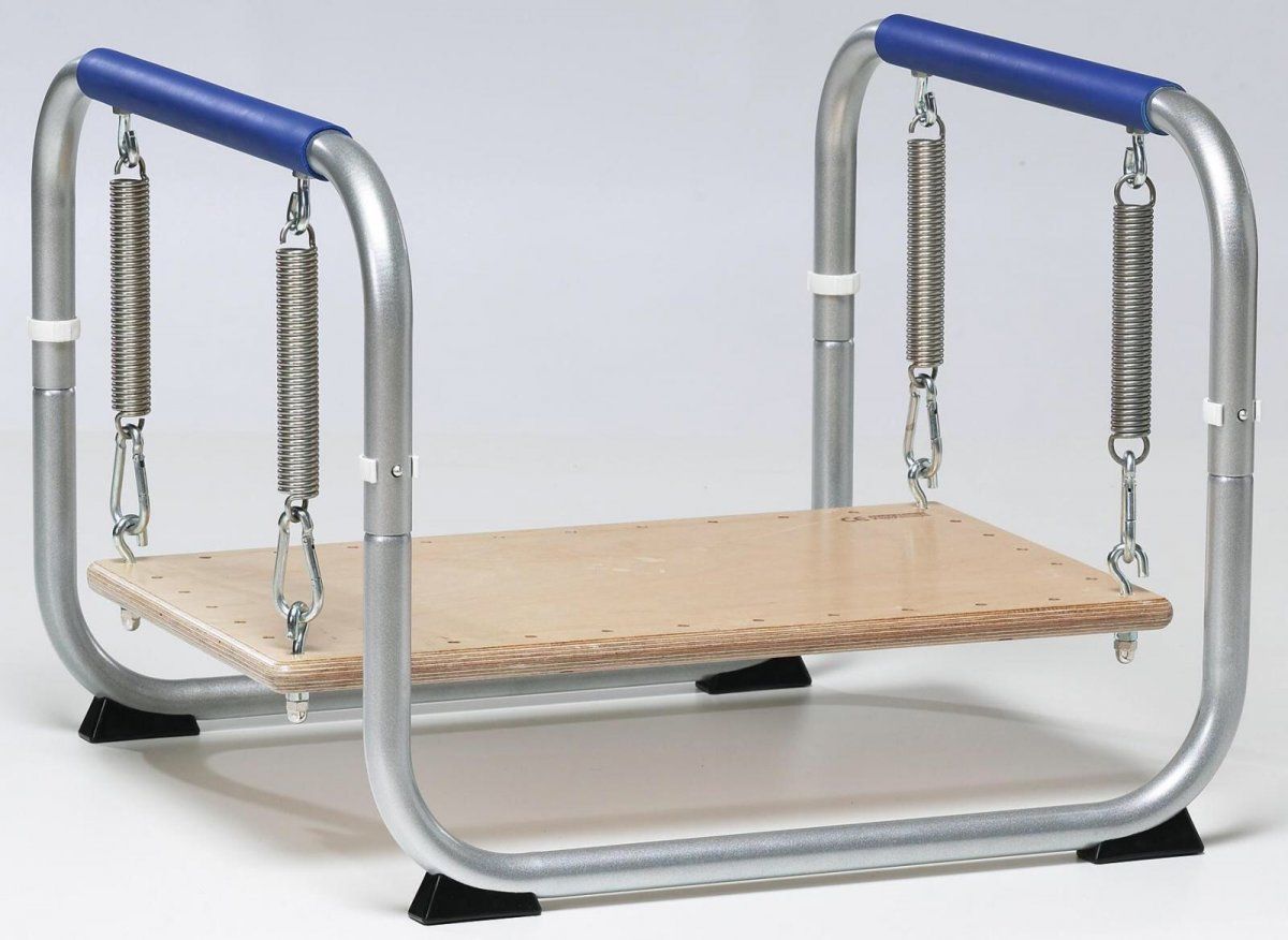

Habe 3 gebrochene Wirbel und eine gebrochene Ferse.
Habe mir in Karlsruhe bei einem Laufschuhgott ein paar Brook's Laufschuhe gekauft. Und sehe da von Woche zu Woche Laufe ich besser. 2 x die Woche à 5km manchmal auch länger oder oder 3x.
Denke Dank Yoga & Pysio kann ich mich mit 46j noch so gut bewegen. image.jpgimage.jpgdiese 2 und noch 2-4 andere helferlein habe ich mir für Zuhause zugelegt
