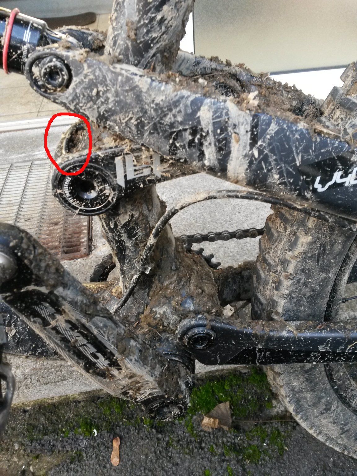

Habt ihr auch das Problem, dass euch kleine Steine in das Gelenk der Wippe fallen (Foto) ? Knirscht dann wie eine Salzmühle.
EDIT: Ich werde mir auf jeden Fall mal einen Mudguard fürs Hinterrad besorgen und versuchen den Spalt bei der Wippe mit einem alten Schlauch o.ä. zu schützen. Berichte dann ob es damit besser geht
Bei mir hat es zwar nie geknirscht aber das was du beschreibst sieht auseinander gebaut dann so aus:
Hauptrahmen:
Wippe:
So in etwa sieht es bei mir im ganzen Bereich der Wippe aus, auch wenn das jetzt die extremsten Stellen sind. Echt nicht schön. Sollte man besser so gut es geht abkleben.

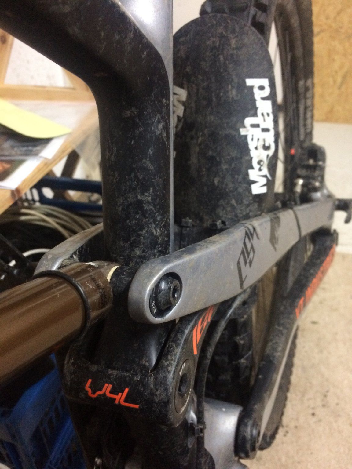

51B70592-AFF4-4A01-9963-624448AFFF54.jpeg ED45F6BB-6A0F-468B-A878-23F2A4CFF504.jpeg Mudguard ist die Lösung.
Hatte in 30 Betriebsstunden 1 mal ein Steinchen drin.
