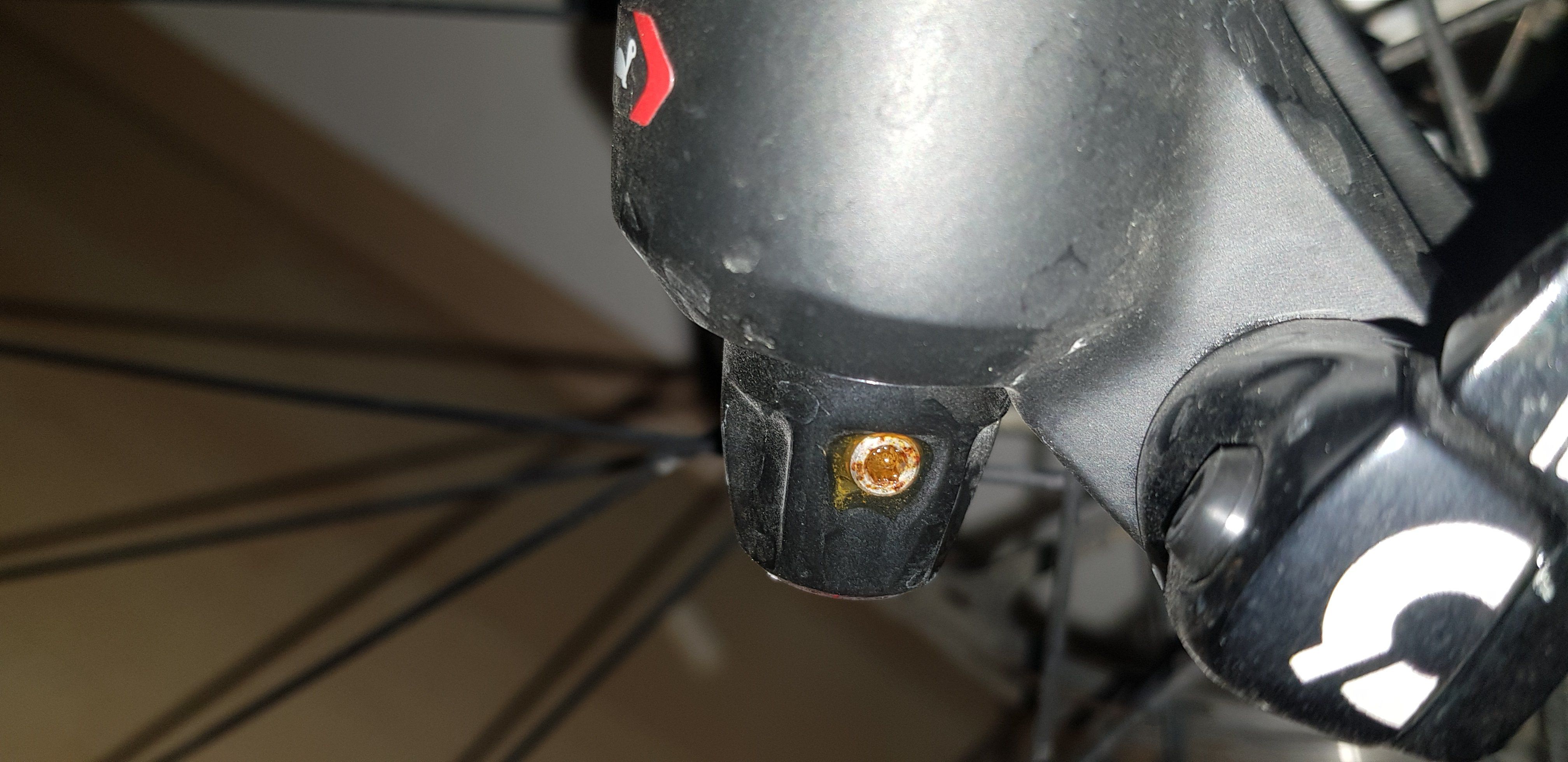

Setzen bei euch die Schrauben für den Getränkehalter auch Rost an? Habe das Rad jetzt seit Mittwoch ... Ist schon nervig.
Gleiches an der Schraube, bei der Rockshox Pike. Kann doch nicht sein, dass in einer sündteuren Gabel keine korrosionsbeständige Schrauben verbaut sind... Sollte man da mal bei RockSHox nachhaken??
Muss da wegen meinem früheren Post nachhaken...

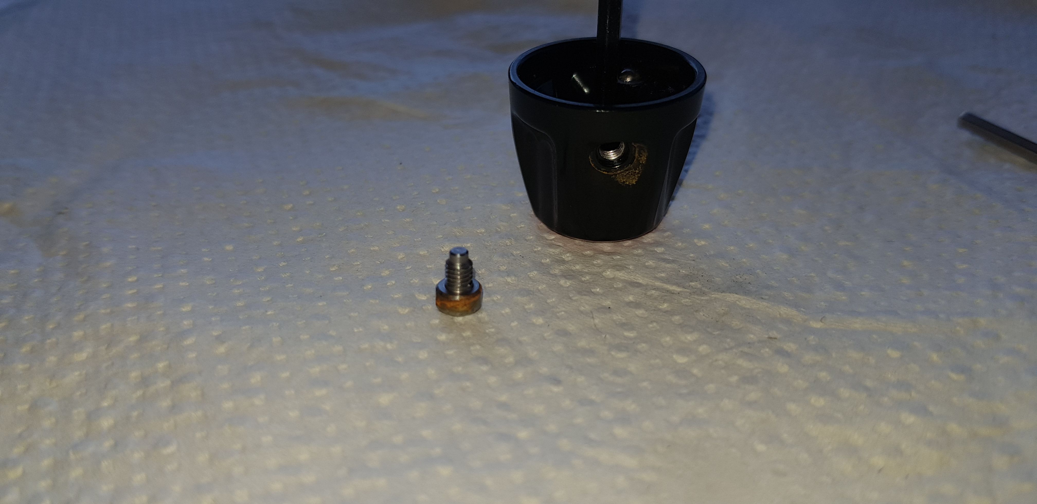

Hab die Schraube in der Pike mit öl und wd40 behandelt, da das Rosten kein Ende nimmt.
Aber das Ding rostet mir förmlich unterm Arsch weg -.- Es wird nur Wasser zum reinigen verwendet. Nichts anderes
Hat jemand das gleiche Problem?
Unten nochmal das alte Bild und eines von gerade
Da schwindet mein Vertrauen deutlich. Da sieht die Fox Rythm von meinem Nachbarn deutlich Wertiger aus

Hmm das rostet ungewöhnlich stark. Frag doch einfach mal nach einer passenden Ersatzschraube bei yt oder vlt beim lokalen Händler nach. Oder kauf dir eine passende Schraube aus Alu oder Titan ;)
Bei RS direkt brauchst Du nicht anfragen, das muss über einen Händler laufen. Schicke die Bilder zu YT und Du solltest problemlos neue Schrauben bekommen...
Alternativ mal in Rostumwandler tauchen (bildet gleich die Grundierung) und dann einen Spritzer Klarlack drauf. So mache ich es mit alten Schrauben...

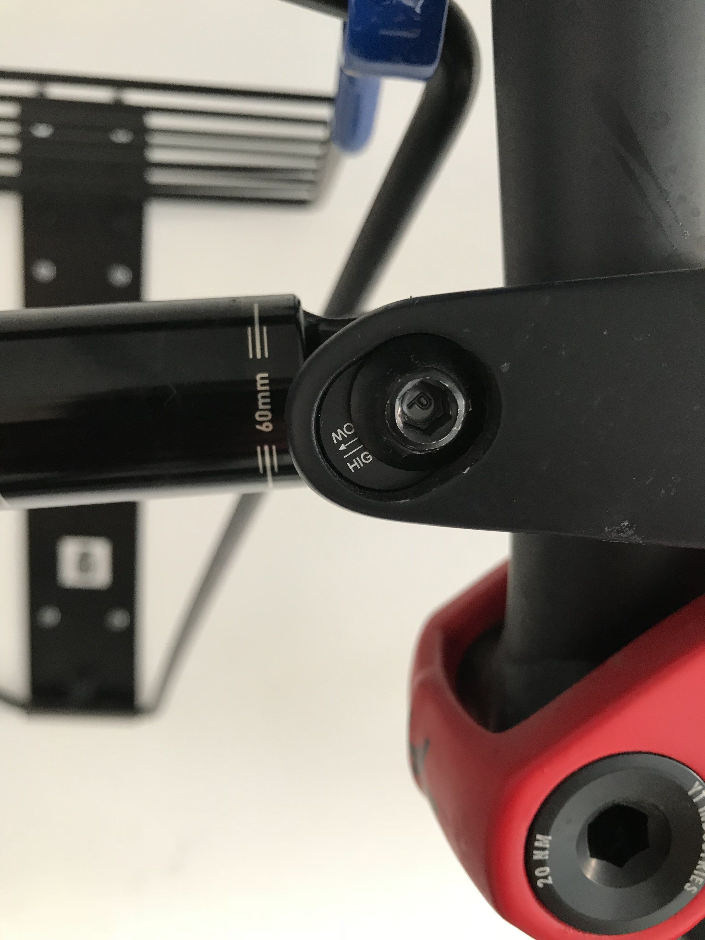

Krass, dachte "Low" ist Standard. Bist du dir sicher dass du das nicht falsch abliest? High = Öffnung des FlipChips in die Richtung des Dämpfers, Low = Öffnung entgegen des Dämpfers. Ich hatte testweise mal umgebaut, sollte ich vll mal wieder machen. Die Unterschiede waren schon nicht unprägnant fand ich. Das Vorderrad ging auf "High" wirklich sehr spürbar leichter hoch (Wheelie/Manuals), für steiles Bergauf war mir das aber schon zu nervös. Bergab ist die Kiste auf "Low" auch stabiler.
Die Logik der Beschriftung verstehe ich auch nicht. Aber man kann es sich zum Glück auch selbst erschließen und vor allem auch deutlich spüren beim fahren. Ich fahre low.
