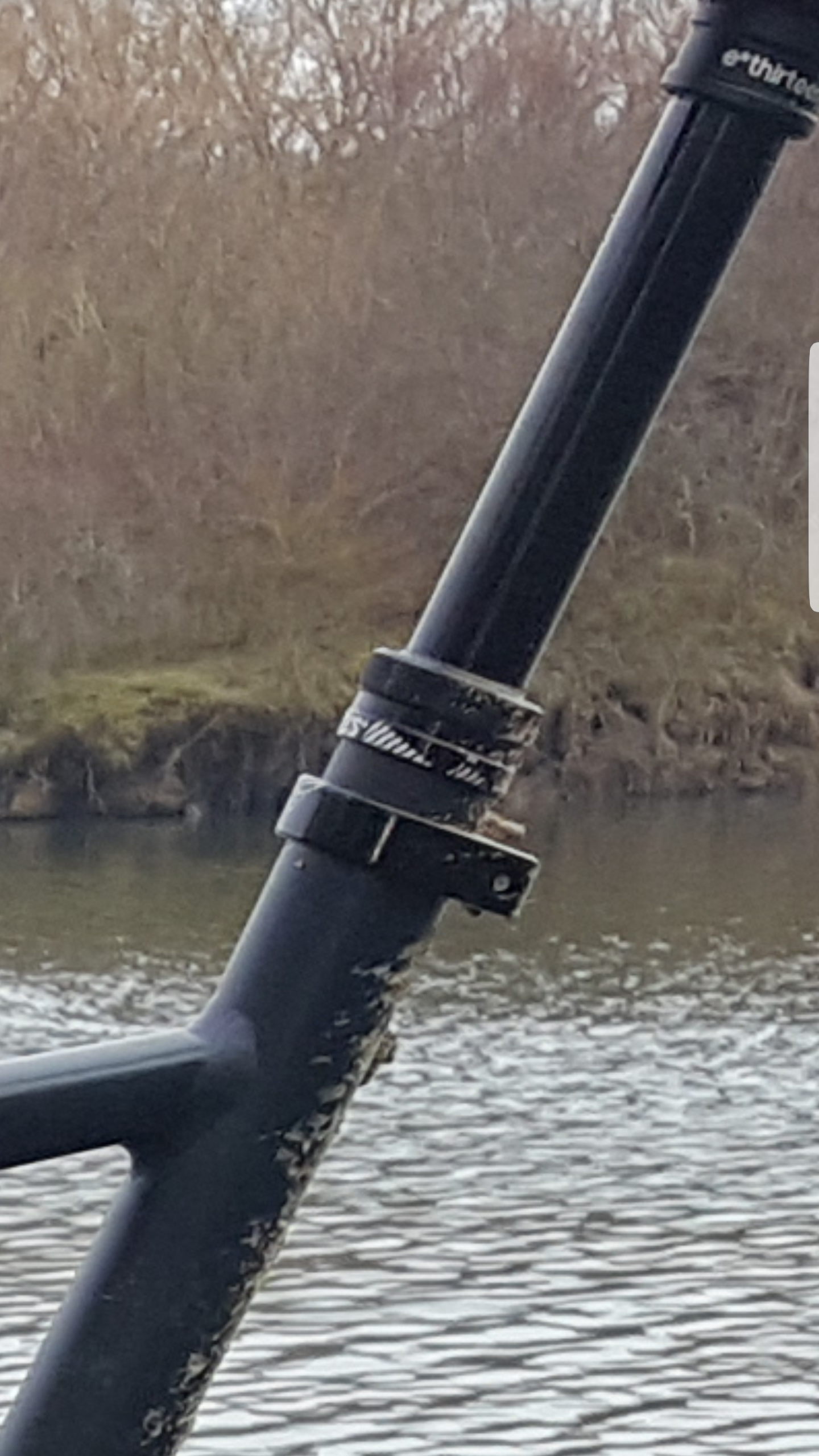

Hi,
kurze Frage: Kann man beim Jeffsy 27 AL in M die e13 dropper ganz ins Sattelrohr schieben?
Hatte das 17er Al One mit der e13 und die Stütze ging nicht auf Anschlag rein, hatte einen Überstand von (bei mir leider entscheidenden) 1-2cm.
... grad noch n Bild gefunden, wo der vergrößerte Ausschnitt dies gut zeigt ...
