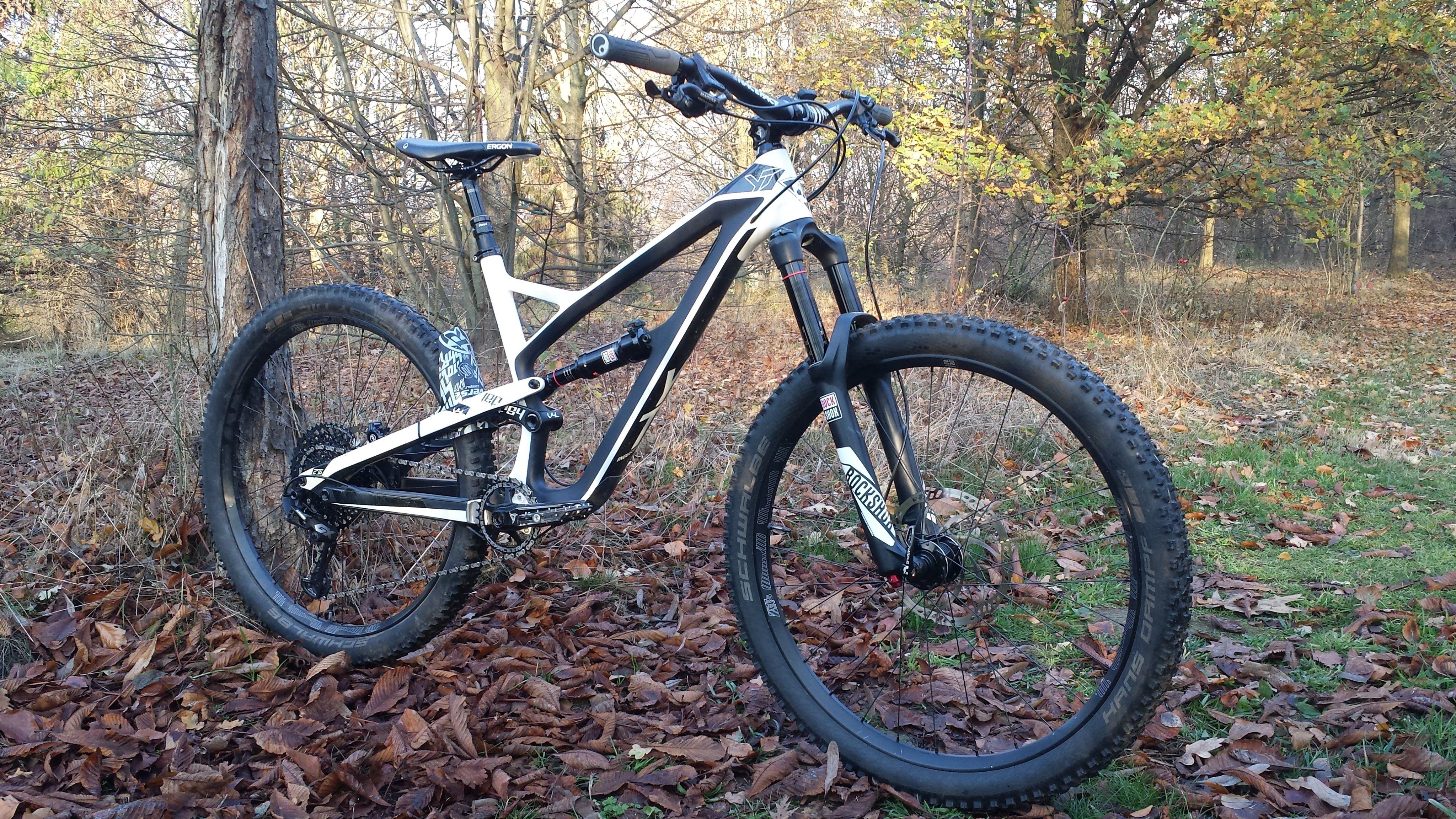

Hab aus meinen CF Two nun auch ein CF One gemacht. Die GX Eagle ist für den Preis schon eine klasse Schaltung. Und knapp 400g zur XT 2x11 spart man auch, die cleanere Optik vorn war aber auch ein Grund.
