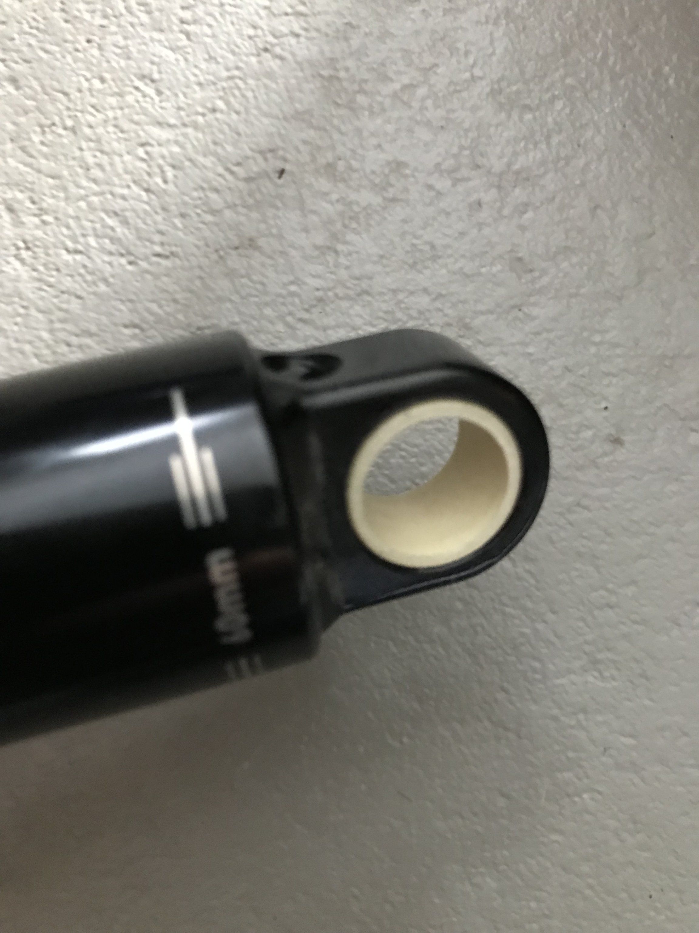

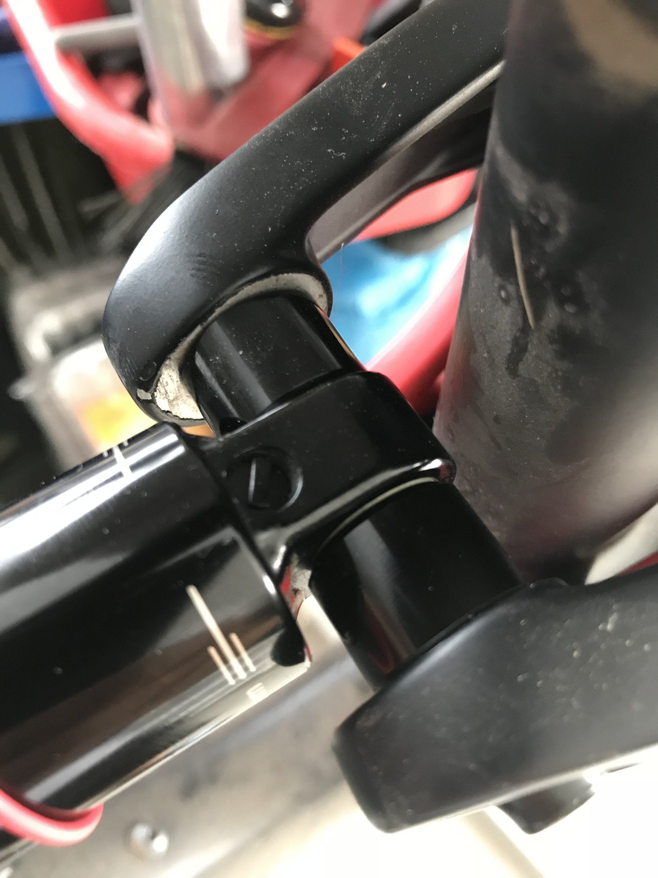

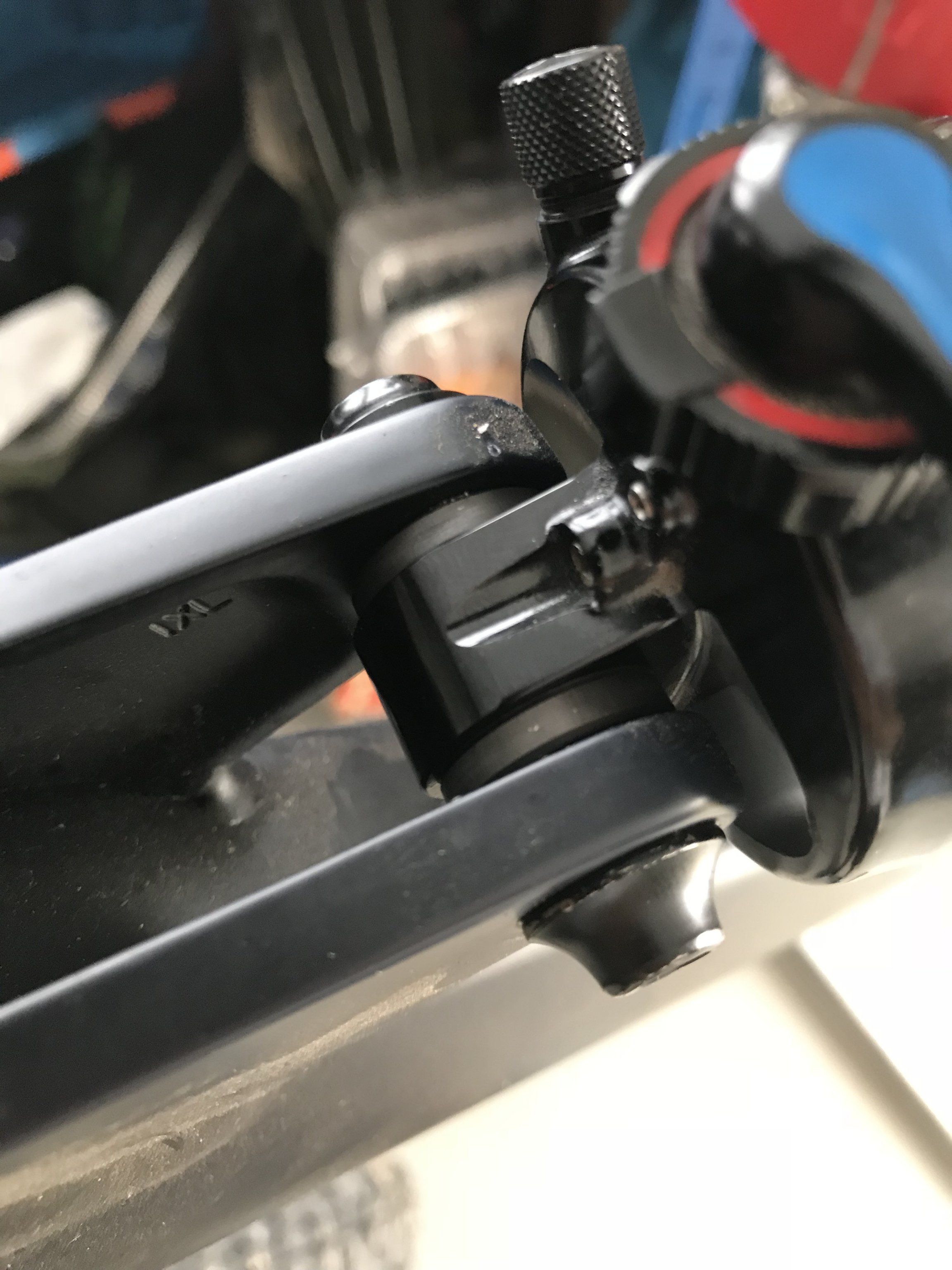

So, habe mal Huber Bushings montiert. Mal sehen wie die sich auf der Strecke bewähren.

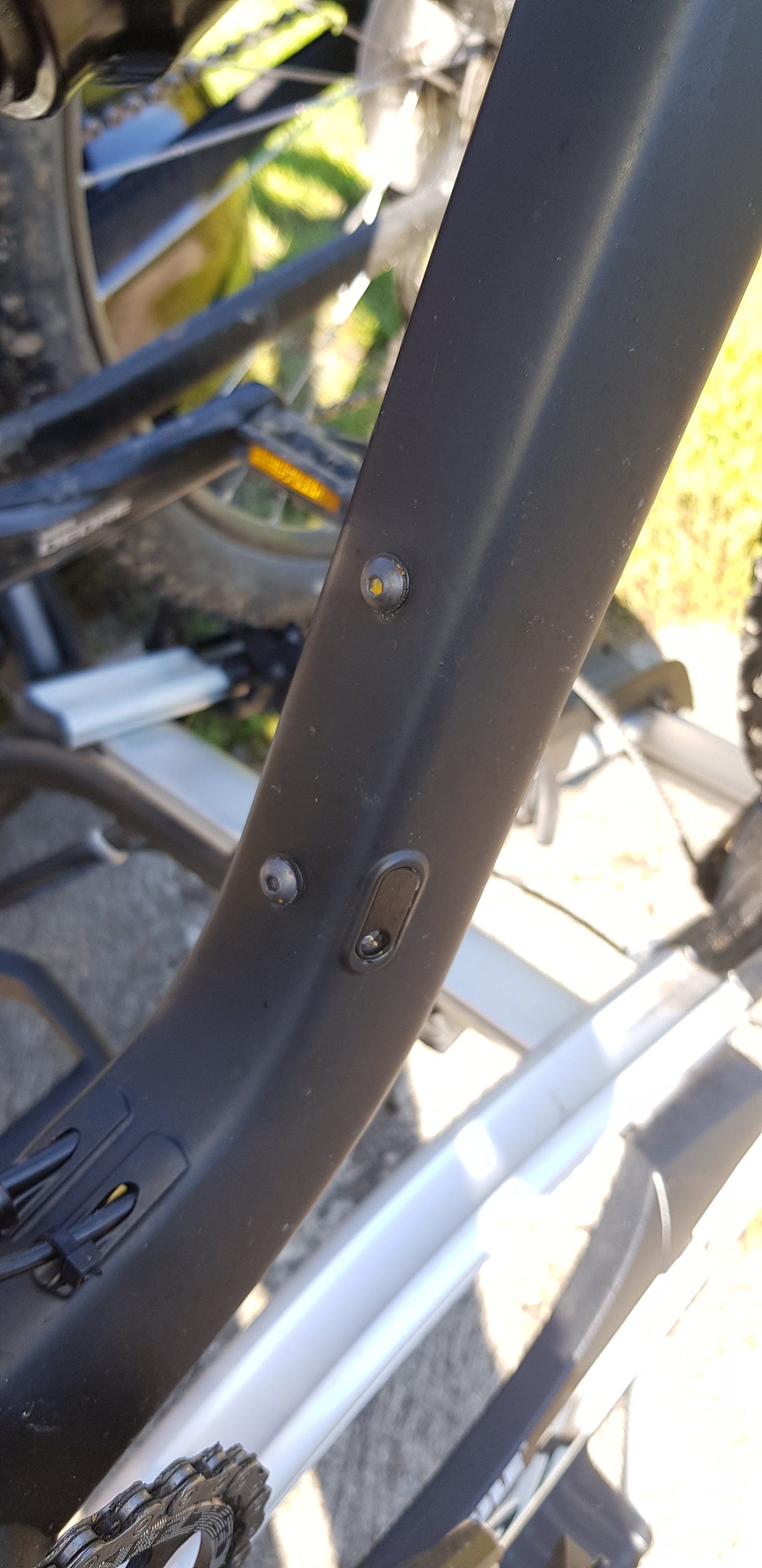

Setzen bei euch die Schrauben für den Getränkehalter auch Rost an? Habe das Rad jetzt seit Mittwoch ... Ist schon nervig.
Gleiches an der Schraube, bei der Rockshox Pike. Kann doch nicht sein, dass in einer sündteuren Gabel keine korrosionsbeständige Schrauben verbaut sind... Sollte man da mal bei RockSHox nachhaken??
