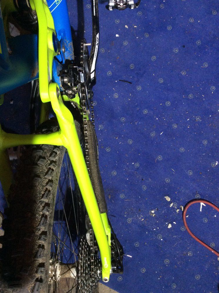

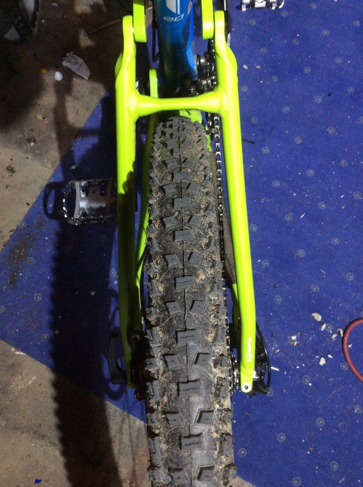

Kann ein zu weiches Hinterrad sein,dass unter Last die Streben streift.
Wie schwer bist du? 29er oder 650b?
Schleifspuren an den Streben innen zu sehen?

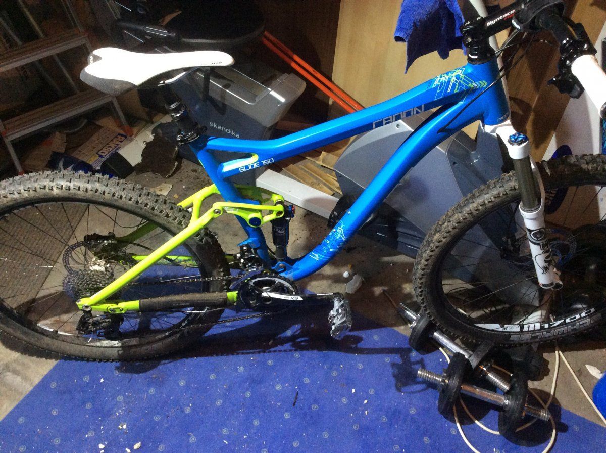

Ich hab euch mal nen paar Bilder gemacht und hoffe man erkennt was drauf. Also ich als Neuling kann keinerlei schleifspuren erkennen ( vom Reifen zum Rahmen sind auch überall mehr als genug Platz )
Die Kette sitzt auch super mittig im umwerfer.
Gibt's noch andere Möglichkeiten? Was mich halt verwirrt, dass das Geräusch eig nur in Schräglage unter Last auftaucht.
