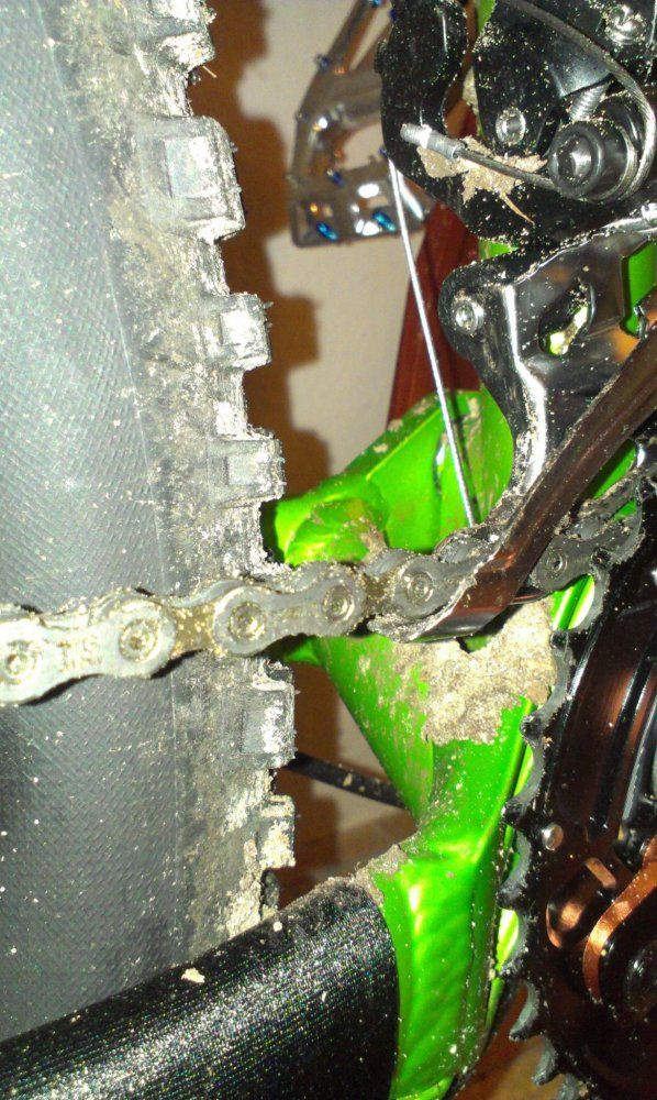

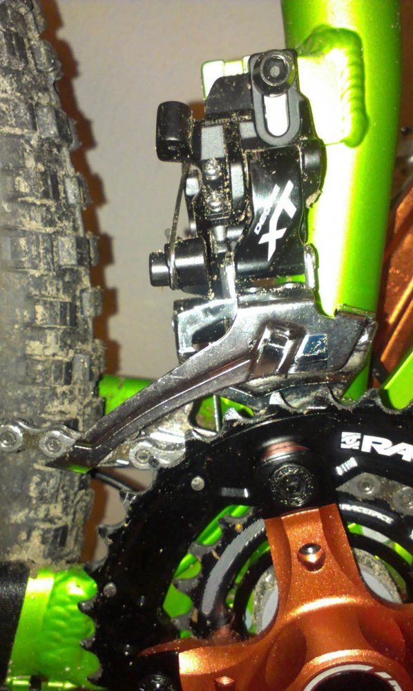

Hallo, wenn ich bei meinem neuen Slide XM vorne auf dem kleinen Kettenblatt fahre liegt die Kette fast auf dem unteren Umwerferblech auf bzw. klappert bei der Fahrt. Hat das sonst auch schon jemand beobachtet?
VG
Riedi

Kann je eigentlich auch nicht passen, da die neuen Shimano-Umwerfer auf die neuen Shimano-Kurbeln abgestimmt sind und die haben minimal nur ein 24er Kettenblatt. Beim Slide XM ist aber wohl eine RF-Kurbel mit 36-22 verbaut, also mit 22er Kettenblatt. Ist das ein 3fach-Umwerfer?
Gruß 78
Hallo, da das Fahrrad Original einen 2-Fach Antrieb hat geh ich mal davon aus das es ein 2-Fach Umwerfer ist. Ja es ist eine RF 22/36 verbaut. Alles Werkszustand! Vielleicht kann Radon da ja was zu sagen..... Vielen Dank für die Info das der Shimano Umwerfer nur bis 24er Kettenblatt geht.
Korrektur: es soll ein XT Umwerfer FD-M781-D Down Swing verbaut dein. Und der geht laut Beschreibung bis 22Z!
Hilft mir nur noch nicht beim klappern.... :confused:
Und verbaut ist ein FD-M786...... Das wird dann wohl der Fehler sein. Der 3-fach Umwerfer ist für 22Z geeignet und der 2-fach dann wohl nicht....

Hallo RiediSVW,
vielen Dank für die Info. Ich leite die Problematik intern weiter und wir gehen der Sache auf den Grund.
Ich habe gerade versucht, das Problem an einem Bike aus unserem Verkauf nachzuvollziehen und dabei ist mir aufgefallen, dass die Kette nur am Umwerfer schleift, wenn sie auf relativ kleinen Ritzeln gefahren wird. Diese klein-klein Übersetzungen wirst Du jedoch m.E. eher nicht in der Praxis fahren, oder? Nichts desto Trotz werden wir aber die Kompatibilität prüfen.
Viele Grüße, Florian K.
Hallo, vielen Dank für die schnelle Reaktion. Versuche natürlich klein klein zu vermeiden, das Foto habe ich gemacht beim mittleren Gang und da ist es halt schon so das man während der fahrt ein klappern hört was man erstmal nicht zuordnen kann.
Ist es denn möglich den Umwerfer zu tauschen? Ist es mit dem 3-fach Umwerfer denn besser?
VG
Martin
VG
Martin
Hallo Martin,
das wissen wir derzeit noch nicht. Wird intern geklärt und wir melden uns wieder.
Ja das 22Z sind wohl für schnelleres Fahren auf diesen nur bedingt geeignet (wurde von uns in kauf genommen um eine Gute Beraufübers.
zu haben ) wenn das allgemeiner Wusch ist gehen wie wieder auf 24 oder 26. Gruß Bodo
