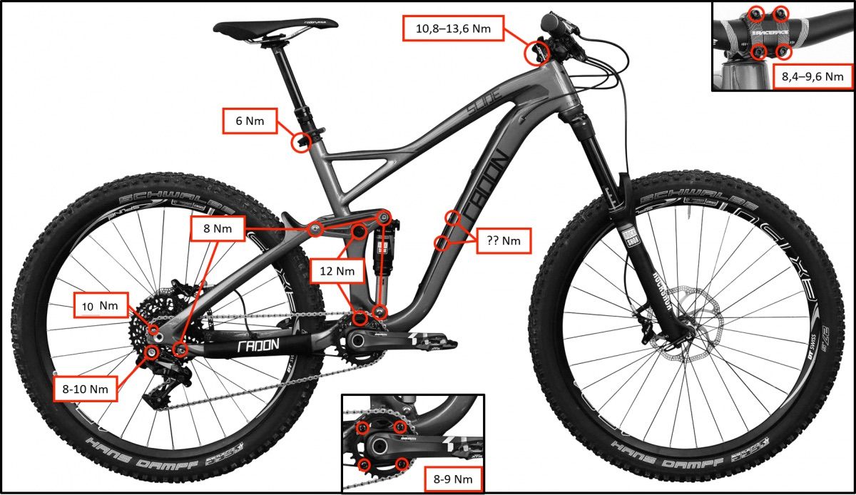

Hab mal ne Frage, habe das Slide 150 8.0 2015 hat jemand die genauen Daten für alle Schrauben ( Drehmoment).
Danke im Voraus.....
Hier sind sie
