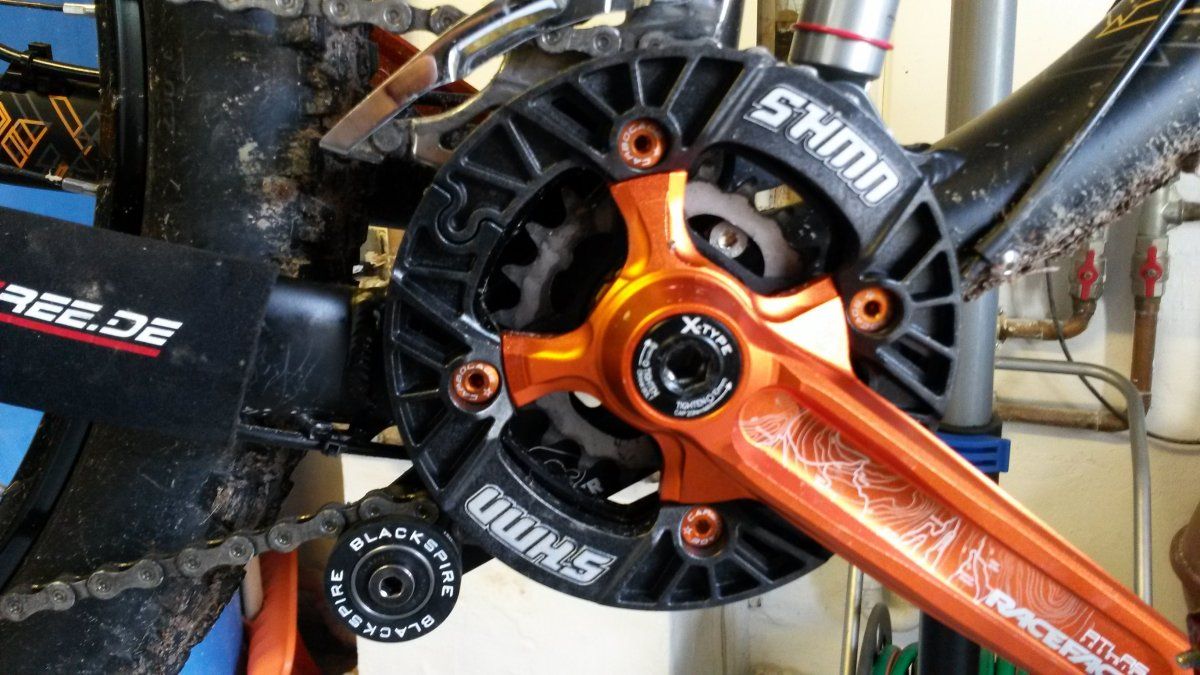

Heute hab ich auch mal ne KeFü von Blackspire montiert. Alles per ISCG-Standart (03 / Old) und ohne nachzubessern. Musste lediglich an der RF Kurbel auf der Antriebsseite nen kleinen Spacer einsetzten. Nur bei der Rolle hab ich bedenken.
So wie diese ausgelegt ist, ist sie mMn für nen 1-Fach Antrieb.
