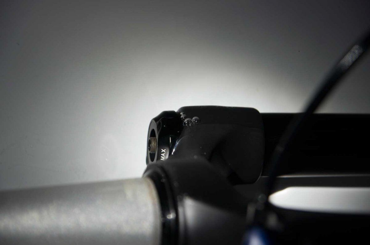

so hab nun mit Radon telefoniert. Ich muss die Gabel einschicken. Hab die Gabel ausgebaut.
Kann man die Gabel komplett unter Wasser heben damit ich evtl. das Leck erkennen kann oder ist das für die Gabel nicht gut
Hallo nun hab ich es nicht mehr ausgehalten. Das Badewannenergebnis zeigt das Problem. Die Luft kommt nicht aus dem Ventil sondern zwischen dem Drehrad und Gabel.
Siehe Bild.
Könnte fast sein, dass die Topcap nicht richtig verschraubt ist. Falls es das tatsächlich ist, lässt sich das ganz einfach beheben. Hast du ne 10er und ne 24er Nuss? Dann folgendes tun:
Den DPA-Versteller mit der 10er Nuss entfernen (gegen den Uhrzeigersinn!) und dann die eigentliche Topcap (das ist das Teil, dass bei dir locker zu sein scheint) mit der 24er wieder festziehen (im Uhrzeigersinn, 7-8 Nm). Unbedingt vorher die evtl. noch verbleibende Luft ablassen, sonst fehlen dir schnell ein paar Zähne :D Die Bebilderung zu meiner schlechten Erklärung hier: https://www.sram.com/sites/default/...4218_rev_a_2013_revelation_service_manual.pdf (Seite 10/11)
Falls das nicht hilft, ist wahrscheinlich wirklich eine Dichtung hinüber. Das lässt sich zwar auch relativ einfach beheben, sollte aber in der Garantiezeit durch Radon bzw. Rock Shox erledigt werden.
Edit: Gottverdammt. Um ne Sekunde zu langsam.
