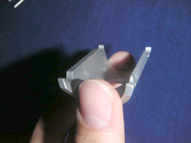

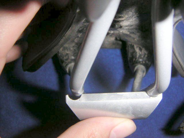

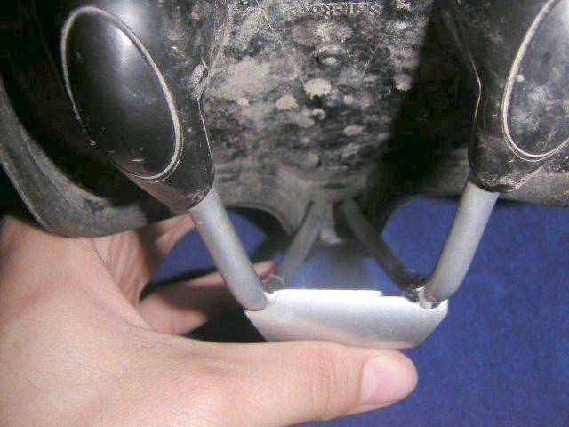

Und mir ist gleich bei meinem ALTEN Sattel müsste ich das Gestell auch leicht verbiegen..
Was mich eigentlich wundert..
Liegt es an dem alten Selle Sattel und meiner vorherigen Promax Stütze (schäm), das die sich leicht verbogen haben???
Mein neuer SLR XC ist ja leider noch nicht da...
Und welche seite der Silberplatte soll eigentlich nach wo zeigen??

:D hätte ich mir wohl mal genauer durchlesen sollen ;)
