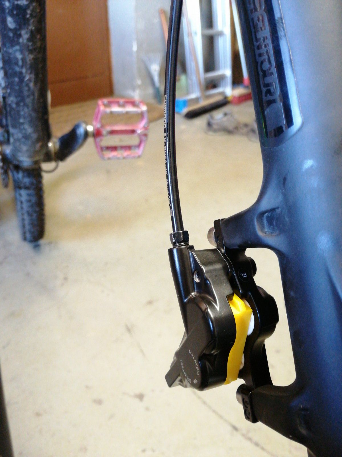

Heute ist der Tag gekommen :) Endlich den MT520 drangebaut. Aber das Gewinde der Schraube ist zu lang und guckt oben ein wenig raus. Ist das schlimm?
Denke nicht aber ich frag zur Sicherheit mal nach. Sind ca 4-6Nm gewesen wenn ichs schätzen müsste - wollte da nicht dran rumbrechen.
