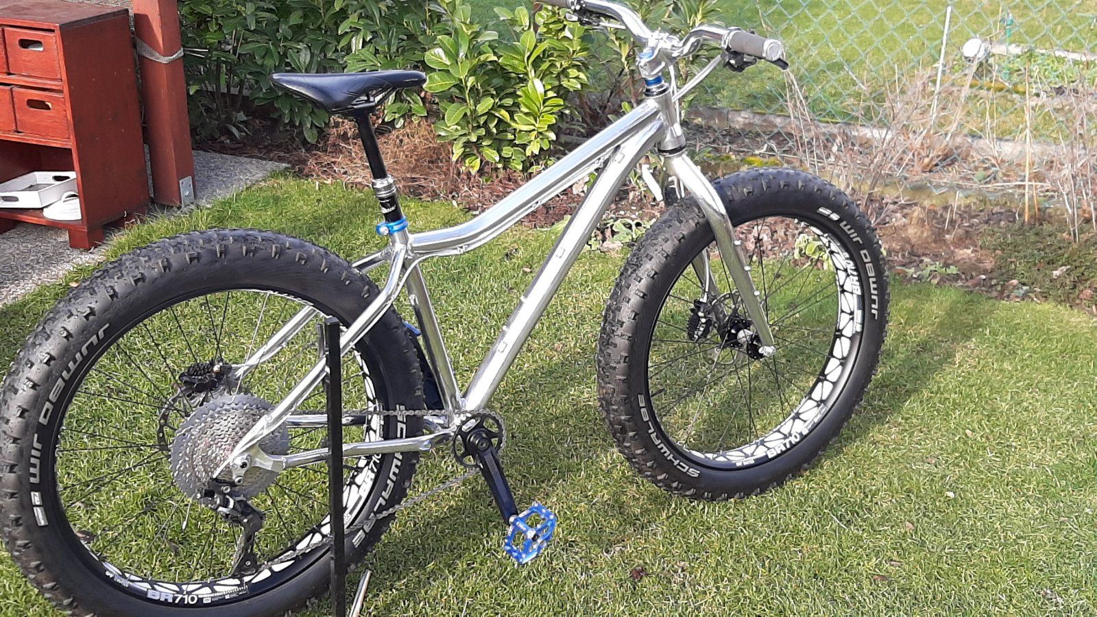

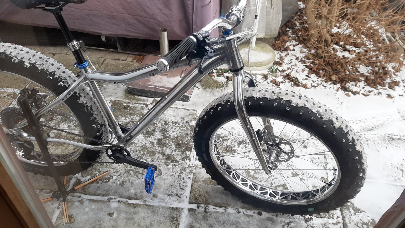

hier die Bilder vom Henderson...
die Quali ist zwar mäßig..aber zeigen den Aufbaustand,
frisch geputzt und gewartet.., wieder mit (neuen) Nates, neue Pedale,..
extra für den Einsatz über Weihnachten/Neujahr in den Vogesen
wie normalerweise jedes Jahr...
und das ist wohl der Plan für das Wiedersehen..:love:
gruss accu
Die Decals habe ich mir auf einer Seite leider mal stark beschädigt,
-beim Transport des Hendersons liegend, unbefestigt auf dem "Dachgarten" eines Transporters
von Gerardmer rauf auf die Cretes-:D
der Plan ist neue zu ordern bei Graham wenn es mal passt..

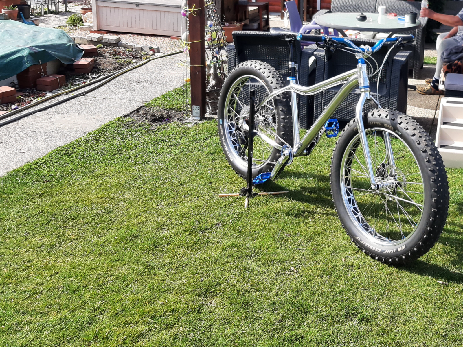

Ja,nur passt Carbon nicht zum Titan für mich.Als Preis sind 1650.- Pfund angegeben glaub ich,das sind so 1800.- irgendwas Euro plus Versand.Jetzt muss ich erstmal schauen was der Zoll und Steuer ausmachen würde,ich schätze beim Alurahmen +150.- und Bürokratie.

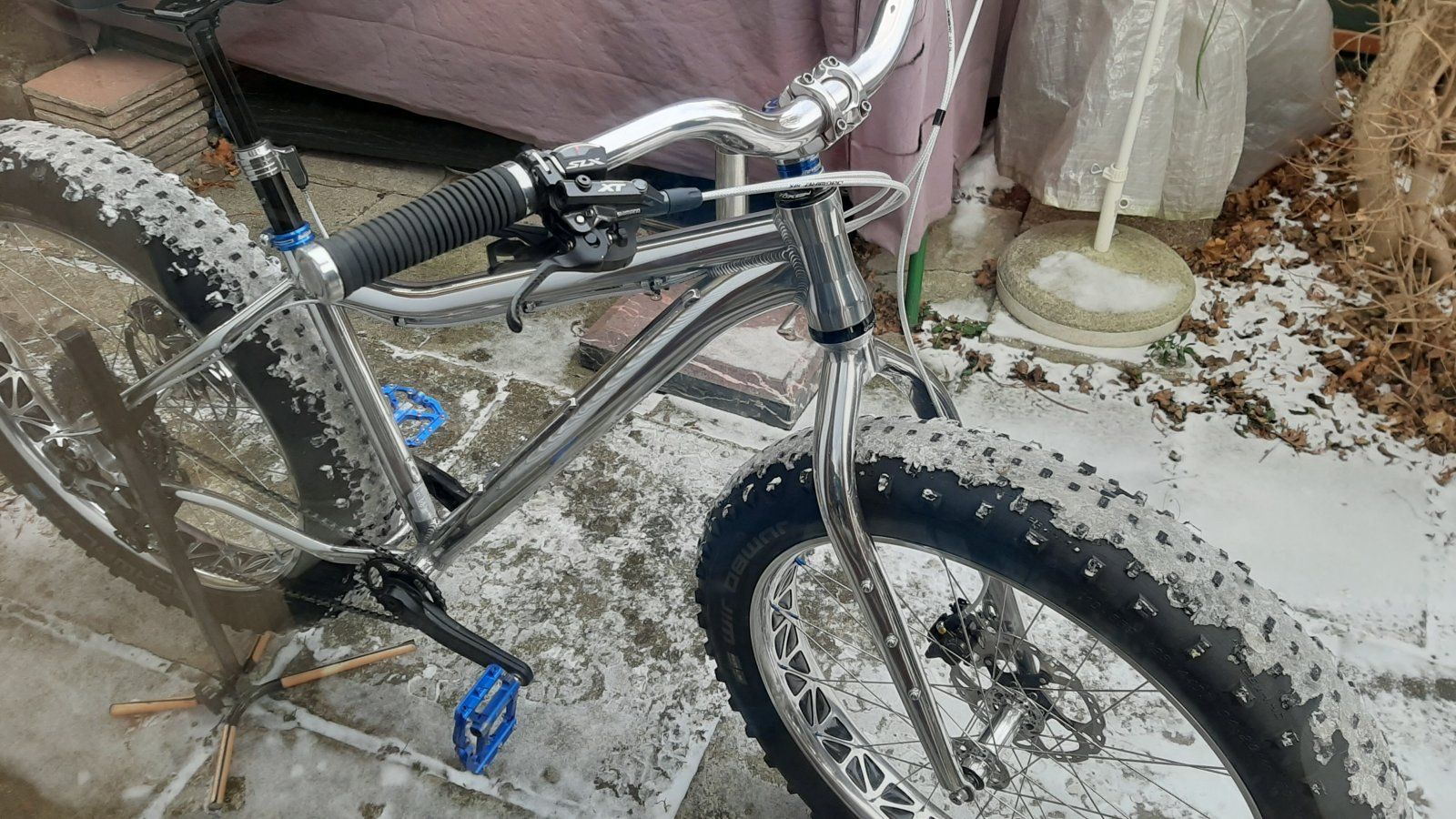

Die schwarzen Kabelbinder und Klemmen werden noch getauscht.
Desweiteren kommt noch die andere Salsa Gabel mit Steckachse und wahrscheinlich silberne Xtr Bremsen.Kettenblatt in blau liegt schon hier,die Kurbel wird wieder poliert.Hatte vorher eine 170er, jetzt die 175 er. Deore Kasette 11/51 und passendes Schaltwerk liegt schon hier,die montier ich im Frühjahr.
Sehr geil.
Halt dir bloß die Korrosion vom Hals. Immer schön wachsen.. Mit Patina ist die ganze Arbeit sonst dahin....
Also bei mir ist es ja so das ich nach einer Tour das Rad immer reinige und Pflege,spätestens am nächsten Tag.Und nach einigen Erprobungen mit diversen Teilen kann ich sagen das durch das polieren die Oberflächen einfach problemlos sind.Mit der neuen Politur hab ich da keinerlei Bedenken mehr.
So ein Mist: wollte heute das Deore M 5100 Schaltwerk montieren,geht leider nicht da dann die Kette unterhalb der Kettenstrebe am Reifen schleift>:(.Oder ich bin zu doof.Glaub i aber ned,beim Se mit 197 er Hinterbau geht es sich locker aus.Die Schaltaugen bei beiden Rädern sind gleich.Naja,egal,28—50 sollte auch reichen.Mit 4.00 Nuller Reifen will i Mr.Henderson ned fahren.
Jetzt fehlt nur mehr das passende Innenlager und die neue Gabel mit Laufrad,dann bin ich mit Mr.Henderson fertig.

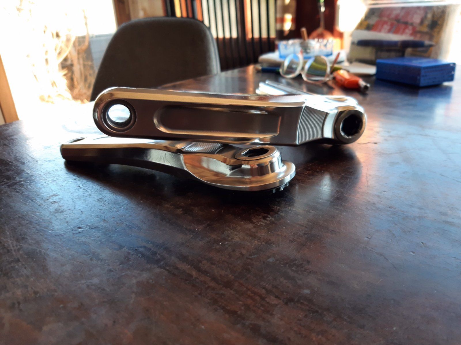

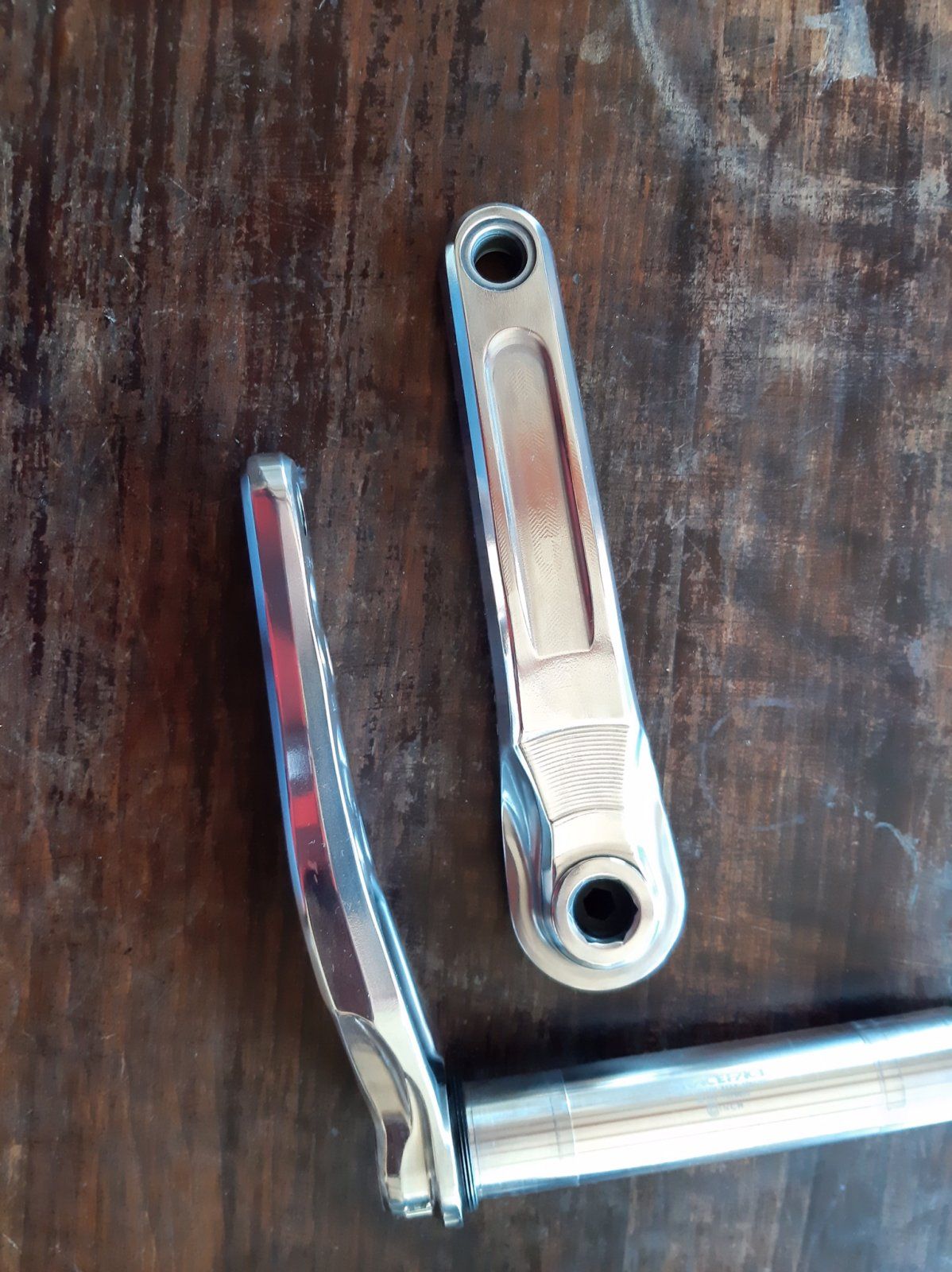

Die Kurbel hab ich wie immer selbst gemacht,war ziemlich schnell erledigt da die schwarze Farbe sehr leicht abgebürstet war. Diesmal hab ich aber gar nicht viel nassgeschliffen,da ich wenns wieder wärmer ist dem kompletten Bike mit allen Teilen das Endfinish verpassen werde.Dann stell ich es mal als Bike der Woche rein.
